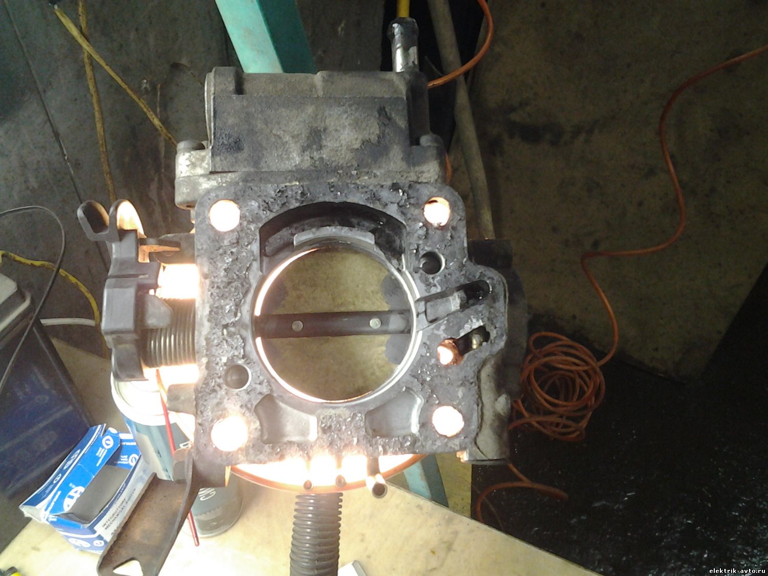

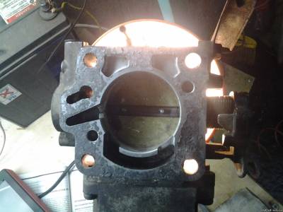

Не стыдно людей разводить. Адаптацию можно сделать через клемму АКБ, даже в мануале прописано как. А вот износ ремонтировать не каждый берется. Из за бокового смещения под дествием пружины стирается пятак и после мойки и удаления гари получается большой зазор. Соответственно обороты взлетают до 2-3 тысяч, далее накрывается регулятор холостых из за постоянной попытки убавить подачу воздуха. Вот пример убитого и живого дросселя.
