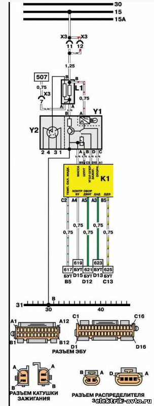

Подскажите распиновку контактов катушки зажигания (желательно с фото).заранее благодарю.

L1-катушка зажигания

Не плохо бы от Вас увидить фото а мы бы уже подсказали распин.

Суть проблемы такова:на катушку поступает +12вольт.красной белый провод.с второй улемы (белый провод)сигнала нет(тобишь с мозгов)на второй фишек(на выходе на трамблер) и красный и белый провода выдают по +12вольт.не работает расходомер. Может ли он быть причиной ?

Нексия (если о том думаю , с фото было бы проще) в трамблере есть коммутатор, масса ему обязательна. Еще катушка сделана на букву Х. Катушка дохнет крайне редко.

Нашел фото. Черная коробка в трамблере думаю под замену. .

Fire, скорее всего что так.но есть еще и с приходящими проводами там комутатор с двух фишках внутри корпуса(более древняя ) .Nazar1986, а ты мог бы и в инете найти фотку с ней проще диагноз ставить это тебе на будущее
