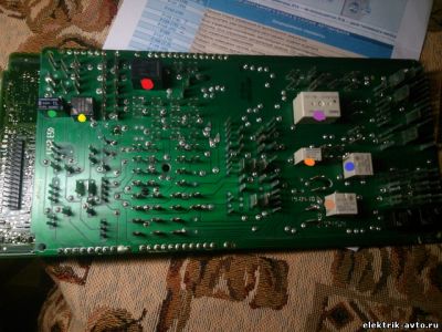

День добрый. Всех с наступившим 2017 годом! Вопрос, кто может помочь мне определить РЕЛЕ защиты аккумуляторной батареи в форд фокус 2 на плате блока предохранителей форд фолкус 2 ( 1,8л ТД 2010 г.в.). Ниже фото платы блока предохранителей. Для простоты релешки окрасил в цвета.

Где фото? Что за реле Я только под капотом предохранитель на заряд знаю. Ага вижу,но сам их ни разу еще не разбирал,и плохо представляю что за реле защиты,может вы имели ввиду регулятор напряжения?

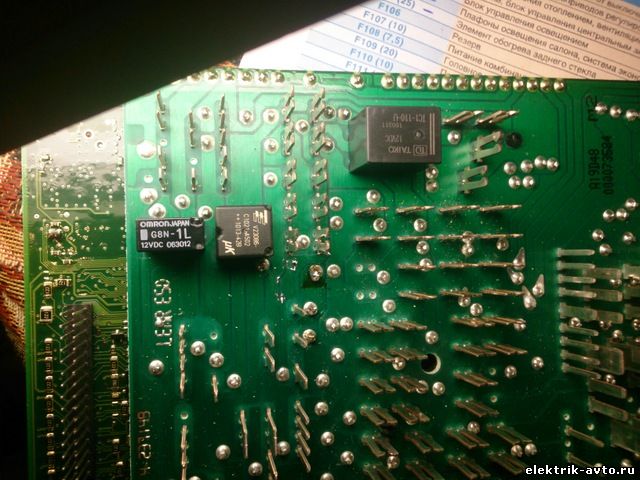

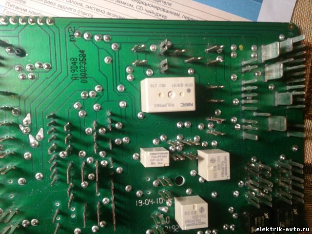

Прикрепил.

Проблема в следующем: отрубилось питание на магнитолу, прикуриватель и салонное освещение. Предохранители целые, напруга на них есть. По схеме вижу, что все потребители подключены через реле зашиты аккумуляторной батареи. Следовательно в ней, скорее всего прикинели контакты или она просто перестала срабатывать. Так как платы спаянны, то проблемно по дорожкам определить к какому реле подходят данные предохранители, вот это и хочу выяснить.
