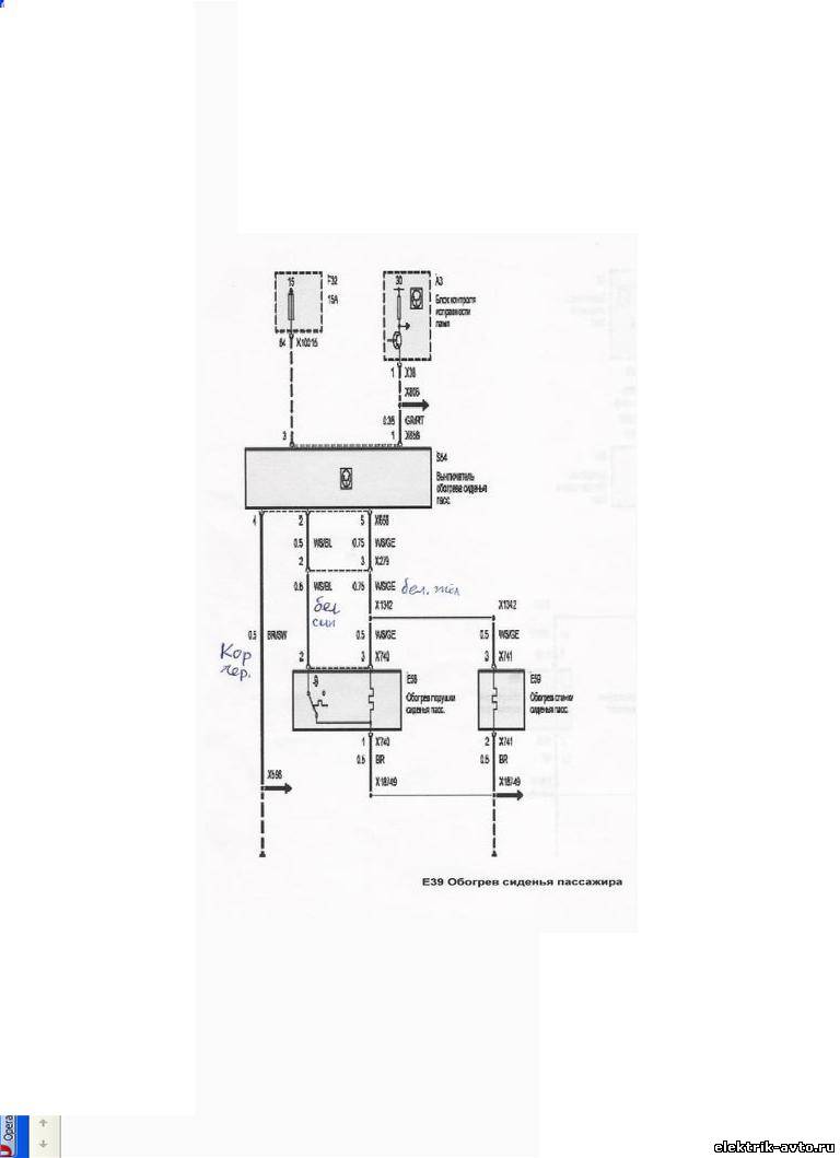

Пожалуйста ПОМОГИТЕ!!!!!Поставил сиденья от BMW на классику кнопки родные купил, а схему найти не могу! Схемы есть но они не такие .У меня кнопки с регулятором температуры.

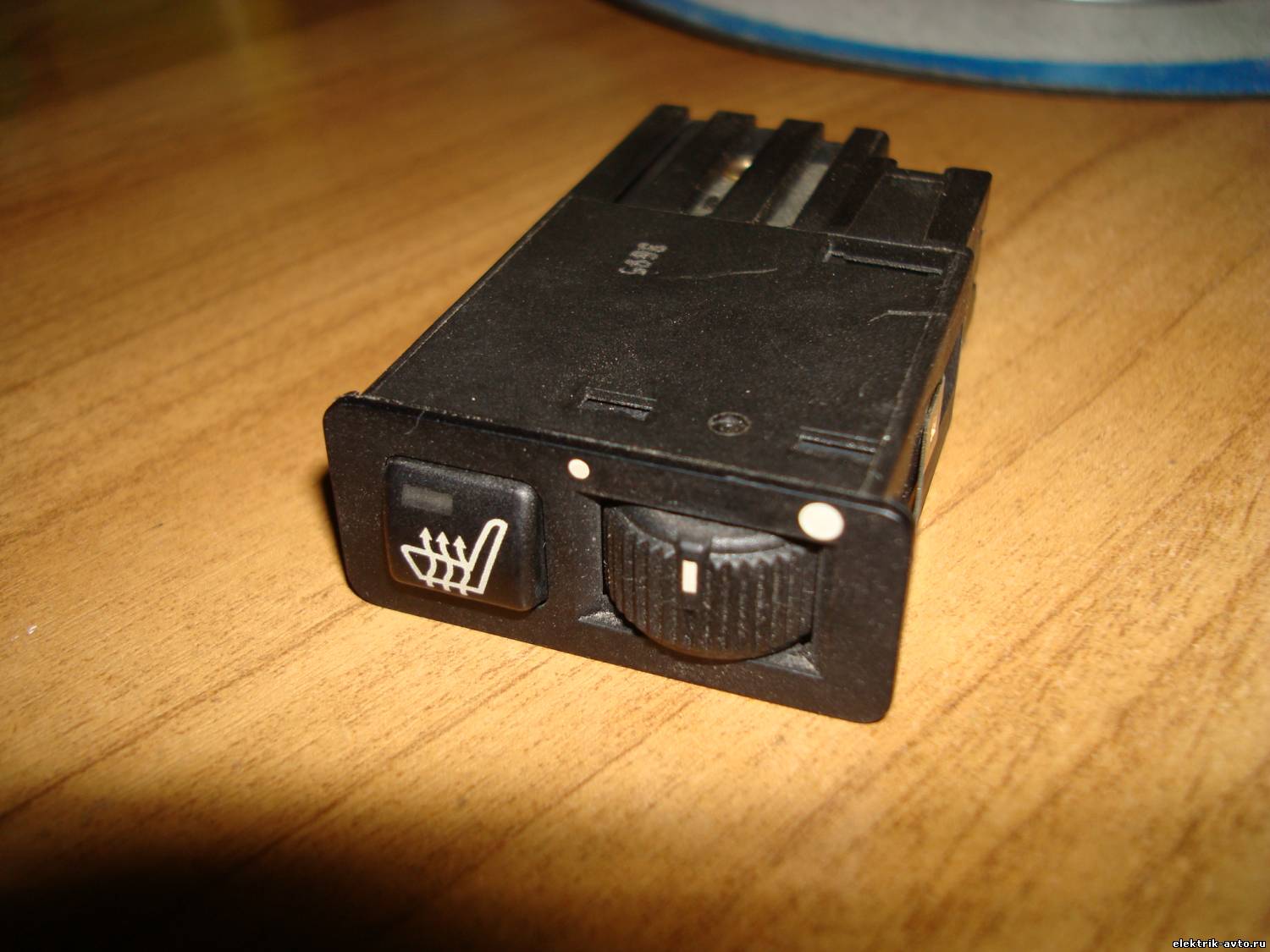

ок сегодня выложу фото кнопок и сидений.Добавлено (29.03.2012, 22:15) --------------------------------------------- Сфоткать не успел на мои кнопки такие же как и по той ссылке.Они с регулятором температуры. У меня сейчас работает подсветка на них и при нажатии на кнопку на несколько секунд она загорается а потом тухнет.
18:56
30.03.2012
landin82, мыподождём фотку, тухнет сразу после отпускания кнопки?.

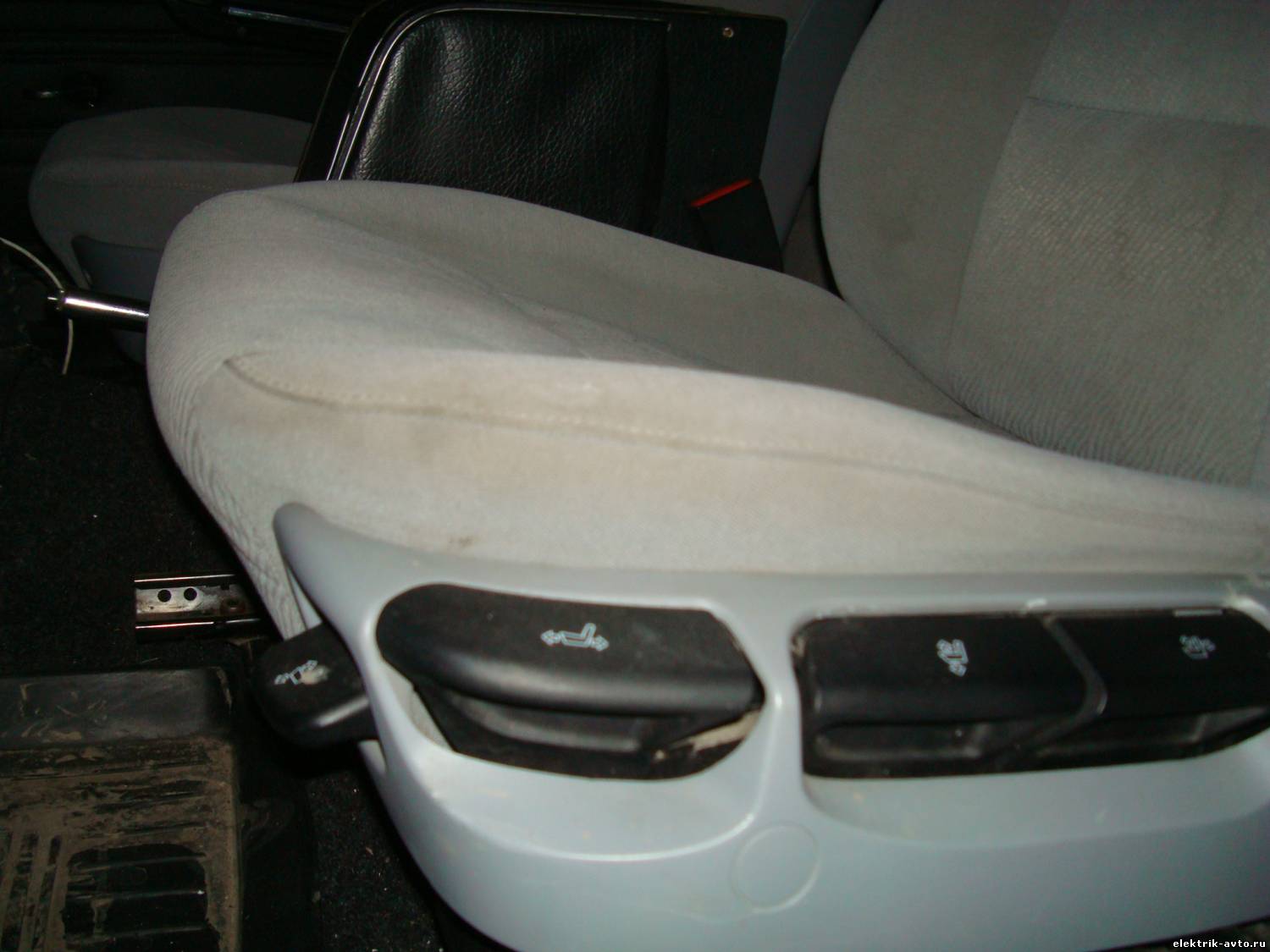

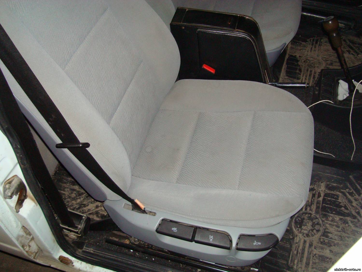

В сиденьях стоят термодатчики, сколько проводов от регулятора подходят к сиденьям? Вариат такой, что отклучают термодатчики.
landin82
23:14
03.04.2012

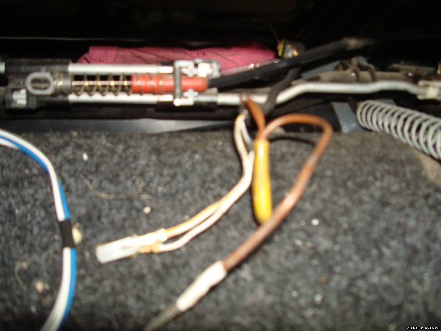

Как Вы могли заметить сиденья стоят в автомобиле ВАЗ.Провода от кнопки к сиденьям прокладывал сам их 3 шт. С сиденья тоже выходит 3 провода. 1 это +, 2 Это масса, 3 на термодатчик . Так как эти 3 точнее 2 провода подключить к кнопке ( к каким номерам в штекере)??
15:26
04.04.2012
landin82, сколько выводов с блока регулятора, на фото не видно. Провода питания на блок подходят отдельно, если так, то на остальных (на подогрев сиденья) можно померить напряжение и определить. За фото спасибо, но разъёма не видно.

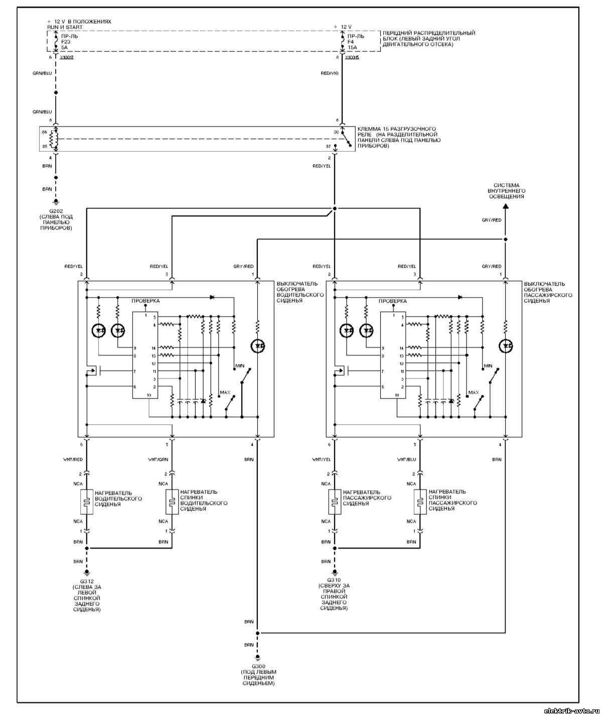

С кнопки выходит 6 проводов.Я по незнанию своему подкючил по этой схеме . Питание приходило ,подсветка работала,кнопка загоралась на несколько секунд и тухла,и напряжение на сиденье не поступало.Но эта схема оказалась не та .Вопрос!Какая тогда нужна схема?

landin82, укажи сайт схемы
landin82
21:48
04.04.2012
эта схема выпадает в поисковике яндекса если набрать "схема подогрева сидений BMW е39

landin82, а блок разбирается, в смысле корпус ,чтобы плату увидеть.
landin82
22:24
05.04.2012
Наверное да,но делать этого я не собираюсь. Конкретно ЕСТЬ схема подключения этих кнопок или нет? Меня только этот вопрос и интересует!!!Методом ТЫКА и догадок я делать не хочу.Цена одной кнопки 450 руб.А по логике вещей Схема должна быть!На BMW как то же они подключены.
20:41
06.04.2012
landin82, подключай по схеме.
