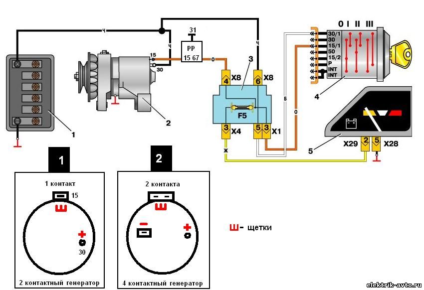

Надо заменить 2 контактный генератор, на 4 контактный генератор. Смотрите рисунок. Как подключить?

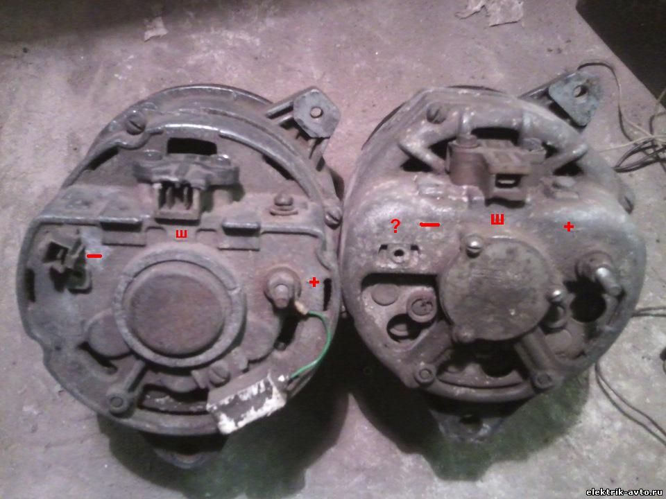

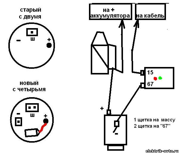

Ну так вот вся информация о старом и новом генераторе.
Новый АТЭ1 192 3771 14В 65А
Старый КАТЭК Г250Н2 У-ХЛ 12в 40 А

поменяй щеточные узлы и будет тебе щастье . на остальное не обращай внимания
. с наступающим!!

Цитата
поменяй щеточные узлы и будет тебе щастье . на остальное не обращай внимания . с наступающим!!
Там ещё конденсатор стоит, влиять же будет. И вас тоже с наступающим!

кондер стоит на постоянном плюсе и на таких машинах нужен как зайцу стоп сигнал. а вывод в пластиковом корпусе служит для реле контрольной лампочки
