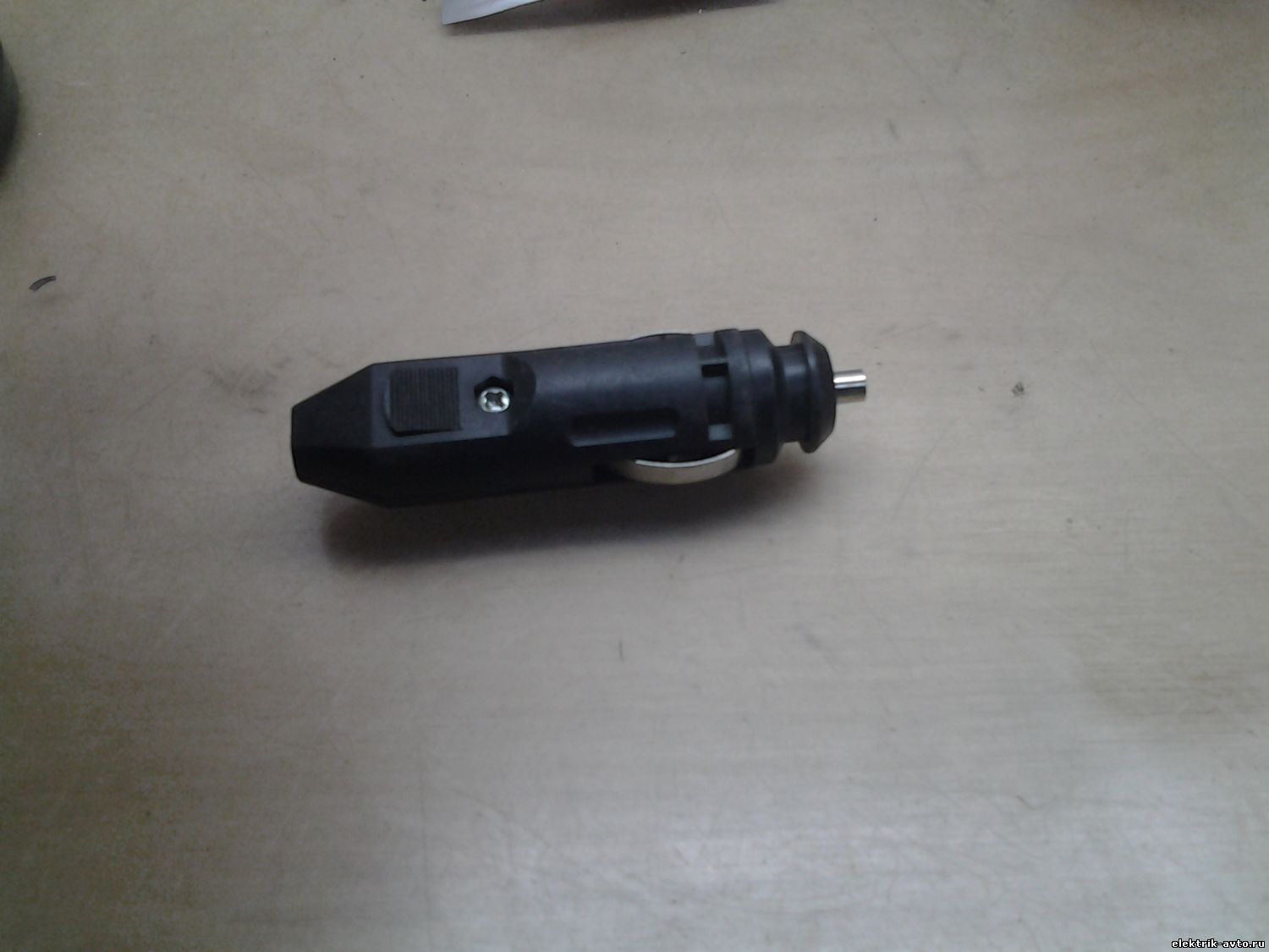

profi163, что не понятного вам придложили очень простои вариант прикуриватель в авто есть. вот берете и отризаете от какого неть авто компресора проводок со штекером и приматываете его к магнитоле вставили в прикуриватель и она поет вытащили его и она не поет и не сосет акб. всего и делов если нет старого компресора отрежте от нового ну или просто доидите до магазина и купите отдельно провод и вилку в прикуриватель.
15:43
24.11.2014
Для наглядности . Покупаете такую штуку, к ней подсоединяете питающие провода от магнитолы а ее в прикуриватель.
19:30
25.11.2014
Fire 5 баллов!!!!!! не додумался такую наглядку скинуть

Цитата Fire (  ) Для наглядности . Покупаете такую штуку, к ней подсоединяете питающие провода от магнитолы а ее в прикуриватель. выдержит нагрузку? и тестором проверить где плюс где минус? верно?
21:04
25.11.2014
нагрузку в виде магнитолы выдержит а по подключению штырек это плюс а боковые лепестки это масса(в автоэлектрике в основном это называется минус )

Цитата Fire (  ) нагрузку в виде магнитолы выдержит а по подключению штырек это плюс а боковые лепестки это масса(в автоэлектрике в основном это называется минус ) в начале темы просто говорили что через эту штуку с картинки не потянет вот и интересуюсь

profi163, не ломаи уже себе голову покупай такую вилку в прикуриватель как на картинке и подключай к магнитоле все потянет это вилка и все будит работать.

не ломаи уже себе голову покупай такую вилку в прикуриватель как на картинке и подключай к магнитоле все потянет это вилка и все будит работать. вот на выходных закуплюсь) спасибо за консультацию)

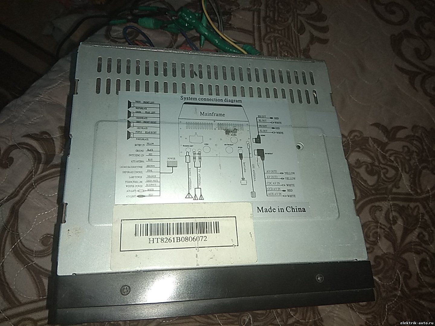

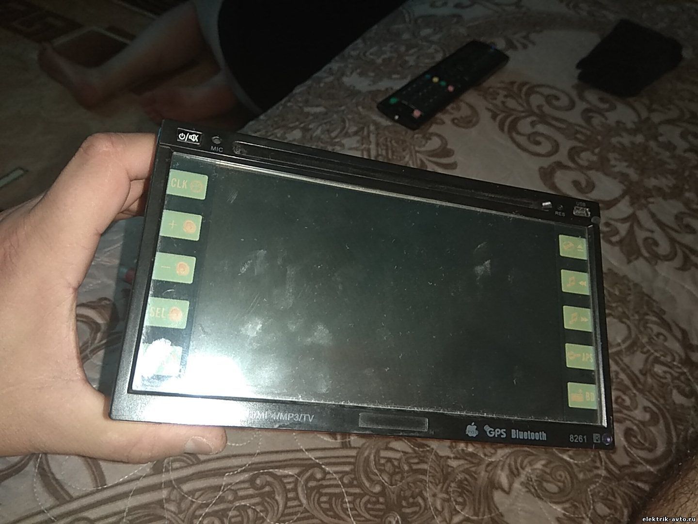

Кто знает что за магнитола????
