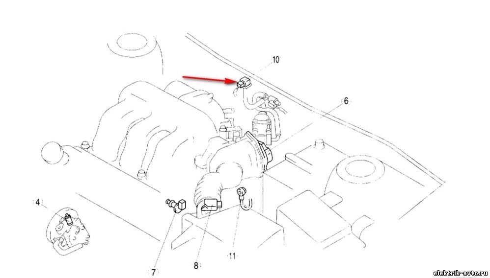

99 % случаев проблема состоит в нарушении работы импульсного датчика. См. изображение.
Также стоит проверить датчик под номером 8, хороший ли там контакт.
