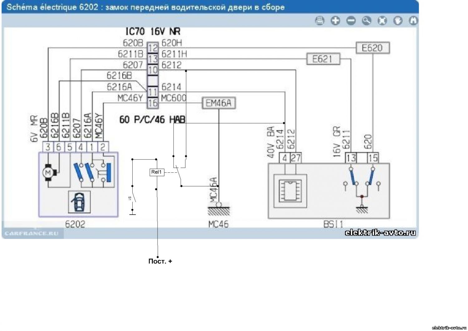

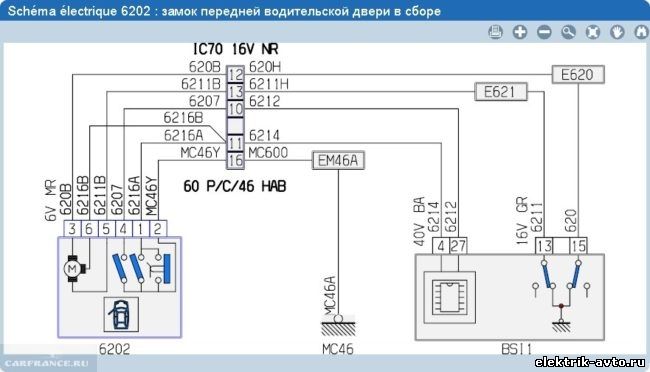

Я так понял вот схема.

Первый раз прописывал, слетел концевик замка. заколхозил вторым замком от Пежо 206 знакомого, в городе нет разборок, а новый стоит 6000, дорого. Прописал ключ второй раз, слетел второй замок. Вот и думал, совпадение или нет. В общем на колодке, что выше, это 2 и 4 провод. Их можно замкнуть перемычкой, а можно разрезать перед фишкой. Я сделала так, колхоз, согсален, но хоть двери закрываются. Хоть по схеме всё ясно, только страшно. Намучился я с этим ЦЗ. Теперь ищу другой, но может и по теплу этот попробую разобрать, но он итак болтается, его уже чинили видимо.
2 и 4 - это водительские. У паксов надо смотреть схему.
