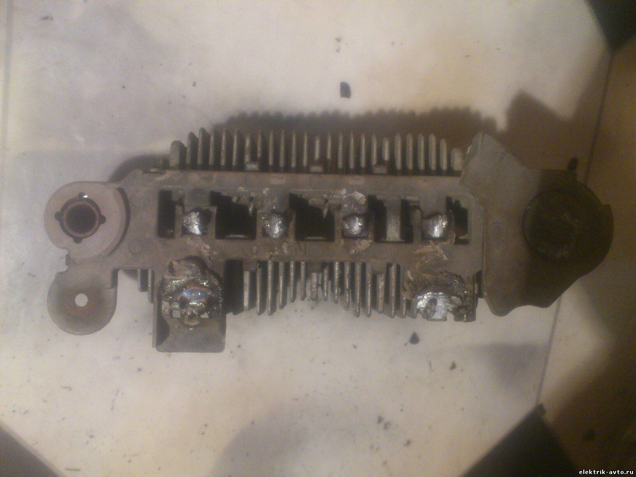

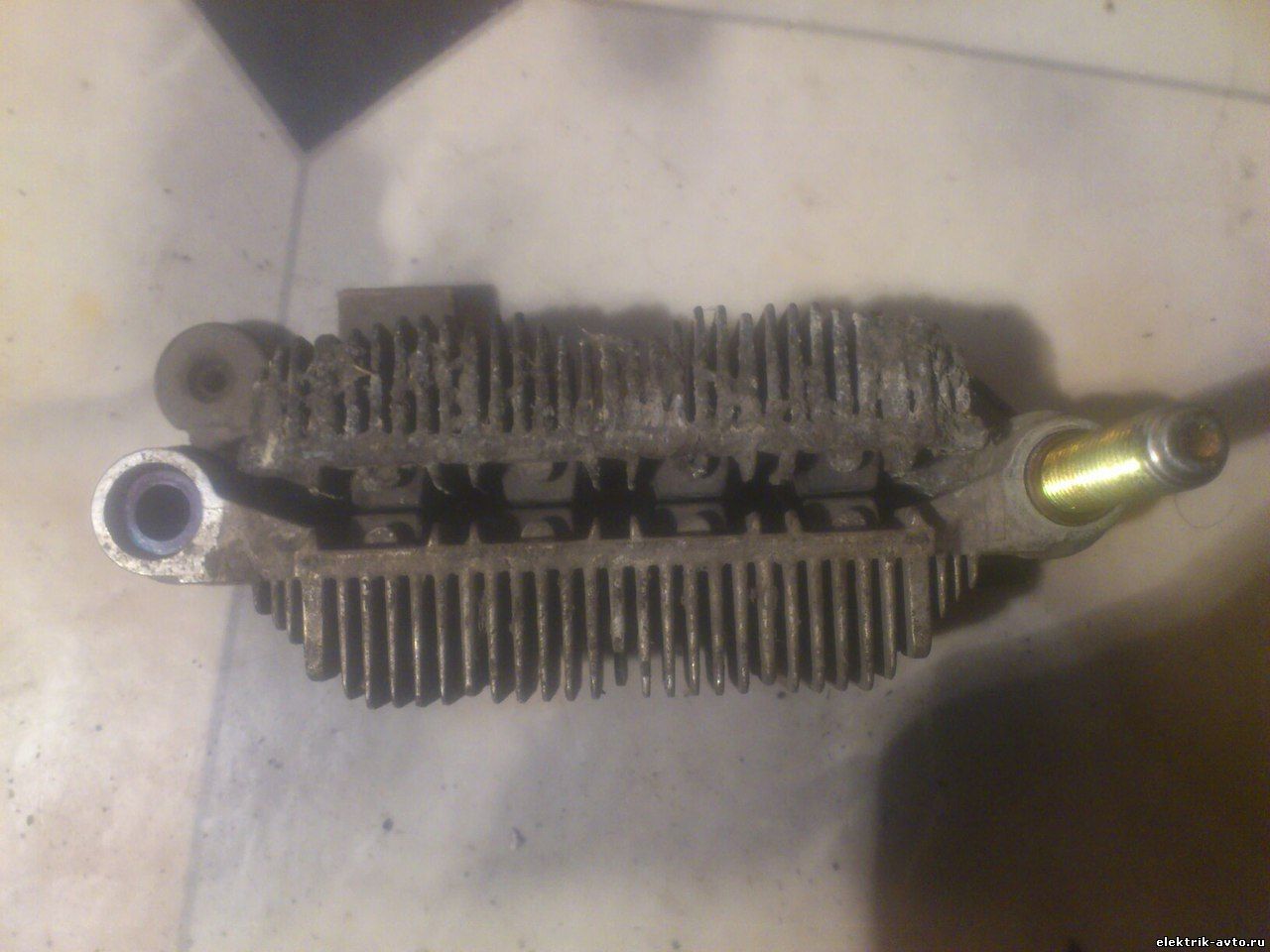

вот фото, там всего 8 диодов, ток пропускают только в одну сторону с сопротивлением от 660 до 700 ом. я так понимаю что рабочие

Афигеть какое оно не закисшее,Какой то он у вас кастрированный,там у вас и изоляторы пробивать могут,по крайней мере это моё предположение а сами диоды рабочие.Заменить диодный мост в сборе.

в плачевном состояние. я бы его сначала весь хорошенько почистил , продул и поглядел трещенки окиси и т.д. и проверил бы его под нагрузкой если все будит норм после чистки.
