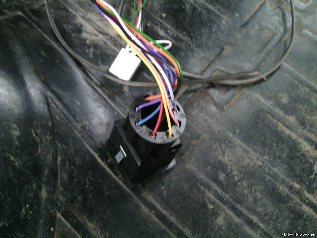

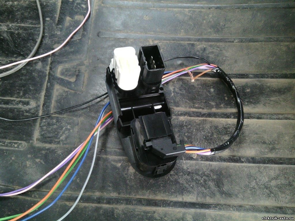

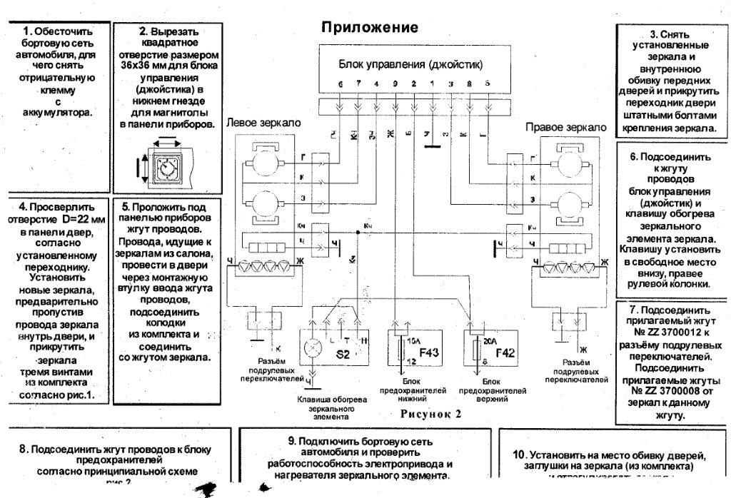

Вот все собрал, прикрутил. Все работает правда с "родным" квадратным джойстиком. Но мне надо поставить прямоугольный джойстик. На фото короткий коричневый провод (отрезан от клеммы стеклоподъемников) не прозванивается ни с одним из проводов. Черный провод "масса" остальные "звонятся", но некоторые даже на 2 положения джойстика. Короче при подсоединении прямоугольного джойстика вместо квадратного никаких движений.В чем проблема?Методом подбора проводов водительское зеркало получилось зацепить правильно, но проработало оно секунд 15, затем сгорела дорожка в джойстике.у квадратного "+" красный, вывод №4"масса" черный, вывод №1подсветка зеленый вывод №9 у прямоугольного вообще ниче не понятно, черный наверно "масса".Может есть у кого схема распиновки джойстиков? Кстати схема которая в наборе была по цветам не подходит.Помогите добить до конца осталось то совсем чуток. А/м "Газель"

вскрой прямоугольный и по дорогам определи шо куда может он подпаленный.при разборке поакуратней выпадают очень маленькие шарики подобрать нереал.удачи
