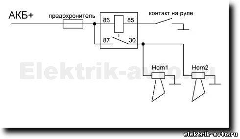

Простая схема подключения сигналов на авто
(16.1 Kb)

АС В ПРОДАЖЕ ЕСТЬ РЕЛЕ С ИНТЕГРИРОВАННЫМ ПРЕДОХРАНИТЕЛЕМ

А какой пред и реле на сколько ампер? И каие по сечению провода?

20 ампер предик. 0.75- провод двухжильный. я так делаю.
