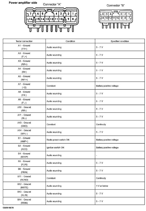

Решил сам заменить штатную автомагнитолу JBL на Toyota Avalon 2003 на обычную 2DIN.
Разобрал, нашел в Mitchel OnDemand схему подключения, оказалось в автомобиле еще установлен штатный усилитель.
После разбора схемы подключения не много начал нервничать. По схеме есть подвод + (положит) от 4-х выходов звука магнитолы к усилителю, но нет - (триц.)
Подумал что для усилителя достаточно дать минус от корпуса, дал - звук пошел, но очень слабый и были лишние помехи. Был еще отвод к усилителю (в нем я и нем разобраться, по схеме (A11(SGND) - Constant - Contiunity )) ему так же дал минус корпуса, после чего звук пошел отличный но шумы остались.
Уважаемые форумчане, если кто знает или быть может встречался, не могу разобраться с подключением, подтолкните.
