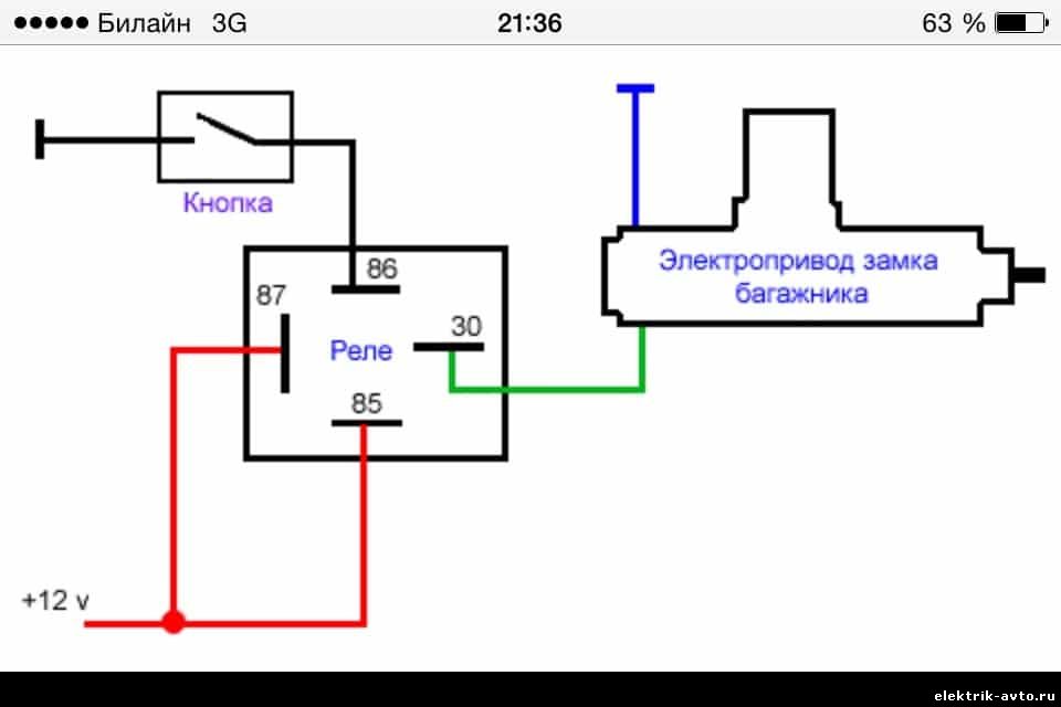

доброго времени суток мужики! Необходима ваша помощь: при включении кнопки дополнительных фар загораются стопы хотя раньше все работало нормально. в чем может быть проблема, что следует проверить??? И еще просьба как найти дополнительный канал с сигнализации томагавк 9010 на соленоид на багажник? в инструкции написано желто черный провод подключал через релюшку не работает, что посоветуете?

vitala1994, все правильно желто черный провод. все должно работать. или неправильно что то подключили. и по поводу доп фар что именно это ? что за фары или туманки ? и с чего началась проблема ?

Фары которые на ланосе в бампере с кнопки на панели включаються, с чего началось даже не знаю предполагаю что возможно после того как сигналкой что то мудрил хотя как это относиться одно к другому. А по соленоиду в багажник подключал все по схеме через релле в нете нашел не хочет работать, может не так что.

Для дистанционного открытия багажника необходимо нажать и удерживать кнопку с иконкой багажника, огни должны мигнуть 3 раза (11-я страница мануала). Если все правильно подключено то на желточерном проводе должен появляться кратковременно минус. можно проверить обычной автомобильной контролькой , один конец на постоянный плюс, а второй на желточерный.Добавлено (13.02.2016, 06:48) ---------------------------------------------

Извиняюсь за введение в заблуждение да горят задние ПТФ просто раньше понятия не имел что и сзади тоже загораеться что то не обращал внимания, так а что тогда с передними почему не горят? А с сигналкой все подключил огни 3 мигают, брелок пикает но ничего не происходит, может подскажете как правильно подключить?
10:12
13.02.2016
Когда просто даешь питание перемычкой на фишке реле,багажник открывается?Контролькой прозвонил от сигнализации импульс идет?

16:21
13.02.2016
вот так подключай. ток вместо кнопки провод от сигналки.

Завтра попробую подключить, хотя вроде так и подключал, а в качестве контрольки пойдёт диод на 12в? С соленоидом это так занимаюсь в свободное время, а вот с фарами нужно решить вопрос срочно, без них ночью не айс) может кто скажет что делать, почему задние птф работают а передние нет.
