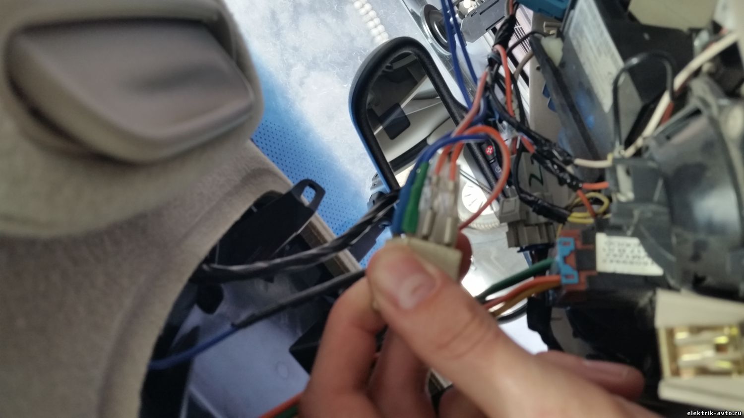

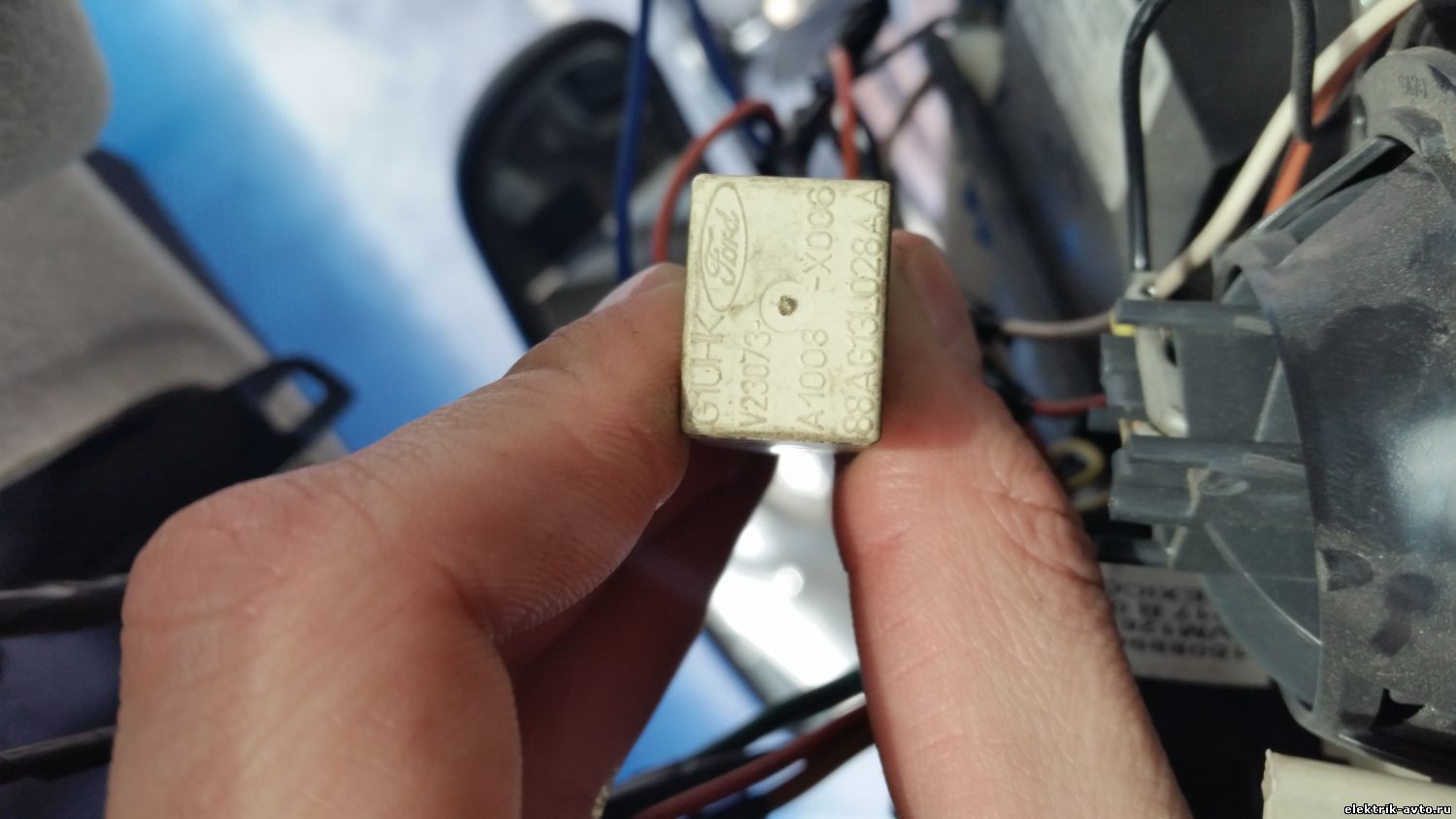

Парни,всем добрый день! Подскажите в машине всегда когда закрываю дверь издает звук эта реле( не родное как понял,от машины форд..) как визг такой электрический... Что делать как бороться? Шумит вроде перед автоматическим погасанием салонных лампочек

Скорее всего у вас установили светодиодные лампочки вместо стандартных (опять же предполагаю что лампы могли полностью не тухнуть) реле поставили с целью развязки. И так как салонным светом с плавным затуханием управляет ШИМ (широтно импульсный модулятор) то и будет слышен характерный писк при выключении света. В вашем случае я бы порекомендовал поставить паралельно реле электролитический конденсатор эдак на 1000 микро фарад с соблюдением полярности.
Добавлено (03.04.2016, 17:13)
Или же это реле использовали для развязки подключения сигнализации.

Лучше на 25 V минимум,и при работе двигателя в бортовой сети около 14 V,плюс некачественные радиоэлементы kolobok161rus,советует поставить параллельно самой катушке реле,там где питание на его включение идет,в вашем случае это видимо 2 синих провода,один с зеленым кембриком,другой с синим,возьмете контрольку,тестер вызвоните где там + и -.,но я думаю может просто "звон реле" происходить на другой частоте,но тут уж методом проб надо

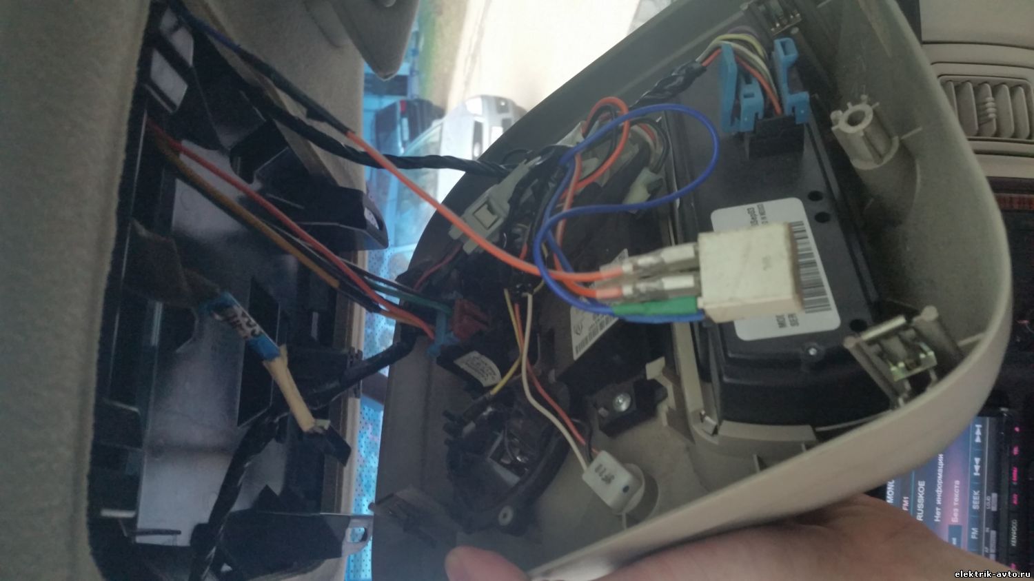

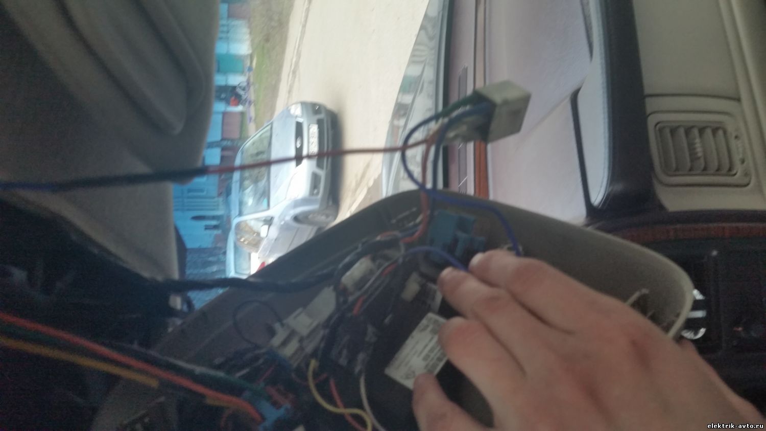

Плюс зелёный, интерес в том что когда авто заведена на лампочки эти идёт всего 3 вольта и они еле горят, достаю ключ с зажигания.подача 12 . потом делает звук релюха и лампочки отключаются .

На лампочки или на диоды?Это дополнительное оборудование надо идти по ходу проводов куда идут и зачем,что происходит если отключить этот "деваис"?

Врезается кабель синий с реле в тот что идёт из того же реле(оранжевый и потом один идёт вроде как минус на выключатель этих лампочек . Стояли обычные лампочки было то же самое ,( но вроде горели всегда нормально ) поменял на диод . стала такая фигня( что при заведенном двигателе еле горят, а на не зпведенный все в порядке.Буду пробовать разбирать все.Пока не понимаю что там сделано.скрутки,кило изоленты )

К конденсатору попробуйте просто пока 2 проводка припаять,возможно придется подбирать его ёмкость опытным путем,больше,меньше.
Если с конденсатором не выгорит,тогда попробуйте восстановить штатную проводку,интересно что получится.

А диоды лучше не ставить на плафон,можете спалить модуль "комфорта",были прецеденты,ну или появится утечка с аккумулятора,они эти диоды вам надо?
