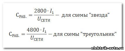

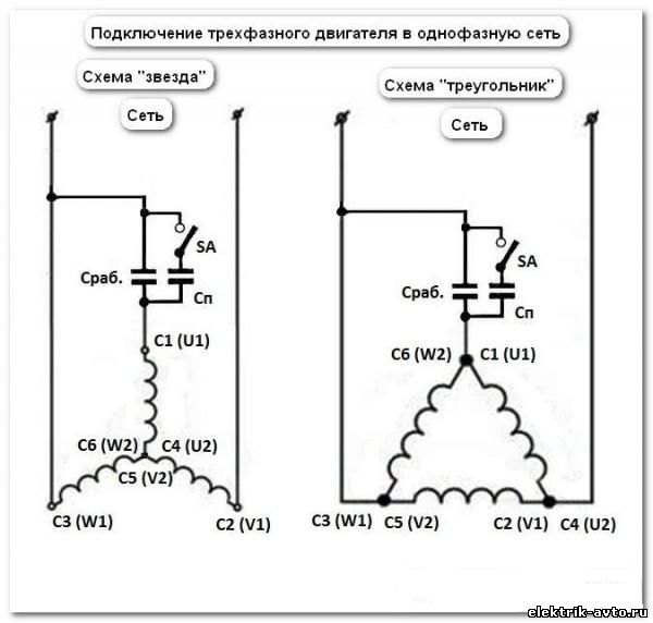

Мы вообще-то автоэлектрики,но вот схемы подключения,в одном случае мощность в другом скорость.
Но вам будет нужно 2 конденсатора,первый рабочий конденсатор(сборка из конденсаторов)общей ёмкостью 145 мкФ
И пусковой т.к. у вас в ресивере компрессора будет давление и запускаться он будет под нагрузкой.
А это уже выходит ~370 мкФ

Олег  да ничего можем и помочь хорошему человеку ,viktorviktor, маленько набоум написал,я вам дал формулы,схему и ориентировочно необходимую ёмкость сборки кондеров,так чтобы вытянуть всё что можно с него,и чтобы не сгорел.

Андрей спасибо за схему обязательно парням покажу))Туго когда в электрике не понимаешь(((....

Если в вашем двигателе концы пронумерованы ,подключите по схеме треугольника. На пуск на один кв не менее 120-мкф.Время пуска не более максиум 3-секунды,иначе двигатель в металлолом!

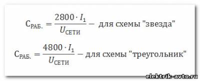

Ну ладно если кому то охота самому измерить ток,напряжение в общем позаморачиватся в своё удовольствие
Вот крутая формула
