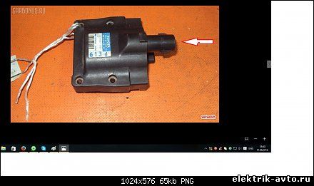

,вроде весь целый ,потом откручиваю уже саму катушку (которая на рисунке
) и заглядываю внутрь разьема соединения этой катушки с ВВ ,и вижу

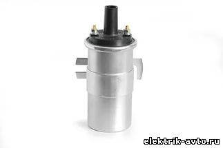

Во первых провода на свечи купить новые то что они не шьют на массу еще ничего не значит,ихнее внутреннее сопротивление должно быть пару килоОм,во вторых бегунок трамплера заменить желательно бывает в него ставят помехоподавляющее сопротивление оно тоже выгорает(но бывает что в этом распределителе искры smile просто медная пластина),далее в крышке трамплера есть грифелёк который проводит искру на бегунок,обратите на него внимание вы пишете что внутри шахточки(либо побокам изнутри неё) вообще нет электрода?Тогда есть 2 варианта,первый поменять катушку,второй "вдалеке"поставить катушку зажигания от ВАЗ 08 вот такую они бывают двух типов для контактного и без контактного()электронного)зажигания соответственно.
и прикупить длинный провод,который и вставить в трамплер.Разумеется для такой переделки требуется включить мозги и переделать фишку родной катушки.

у меня я так понял контактная система зажигания ,а по бокам  у этой катушки  две гаечки  от "Ваз" можно подключить питание?(образно говоря)
Ну да поэтому я и писал о переделке родной фишки идущей на Ка.З. вашего автомобиля и покупке длинного свечного провода,чтоб одним концом входил в катушку,другим в трамблер,в принципе катушку можно использовать любую,просто под рукой из новых Ка.З. только ВАЗовские были,а Св.провод длинный потому что в штатное место не становилась эта катушка и пришлось мудрить куда её засунуть,а точно в трамблере контакты стоят?Просто режимы искрообразования,напряжения,сопротивление первичек катушек отличаются,поэтому на контактное зажигание можно ставить любую катушку,а вот в системах Б.К.З. только катушку для бесконтактного.А возле контактов катушки нанесены пиктограммы куда подключать +юс зажигания и -ус с контакта трамблера не путать!.

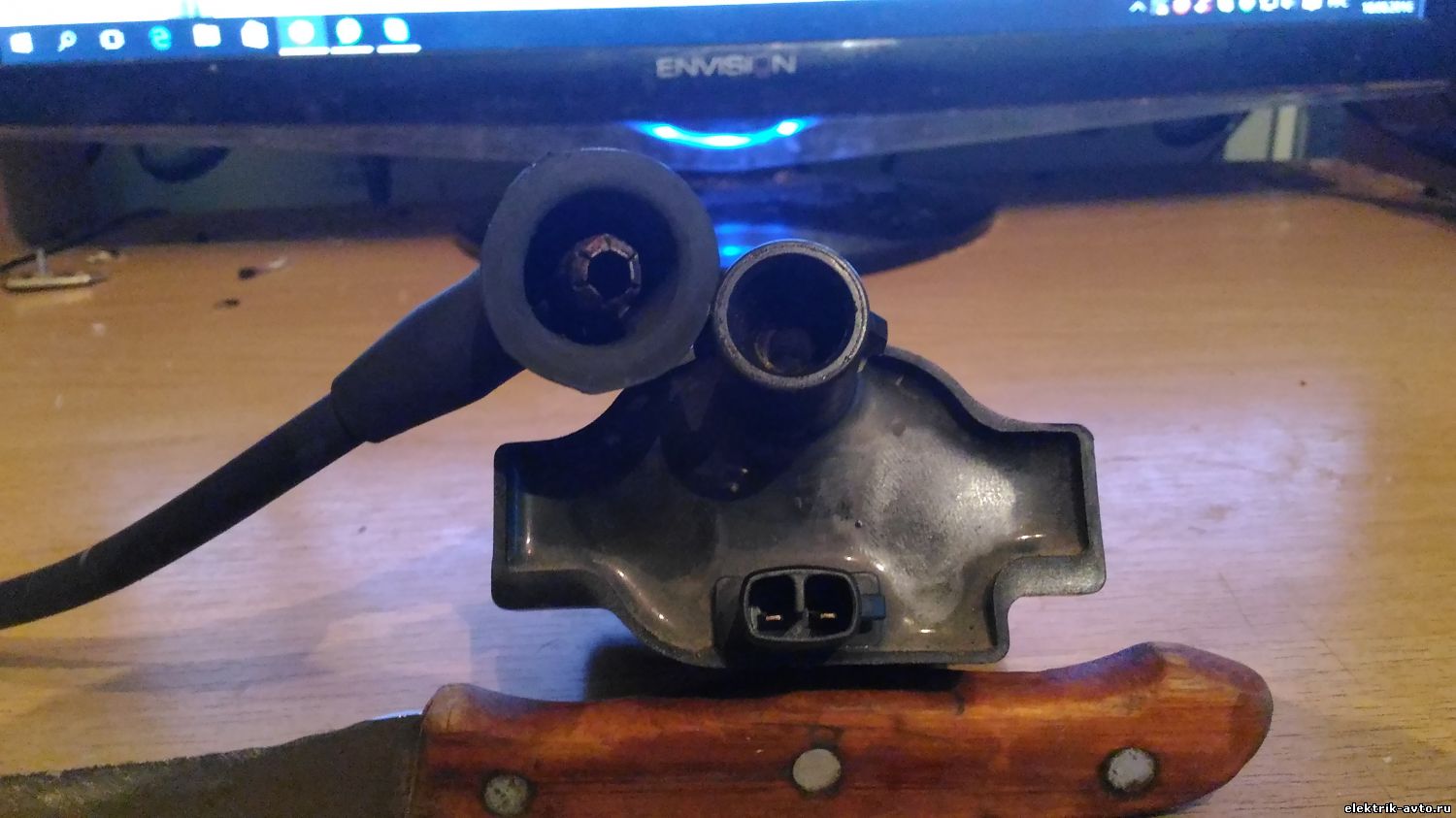

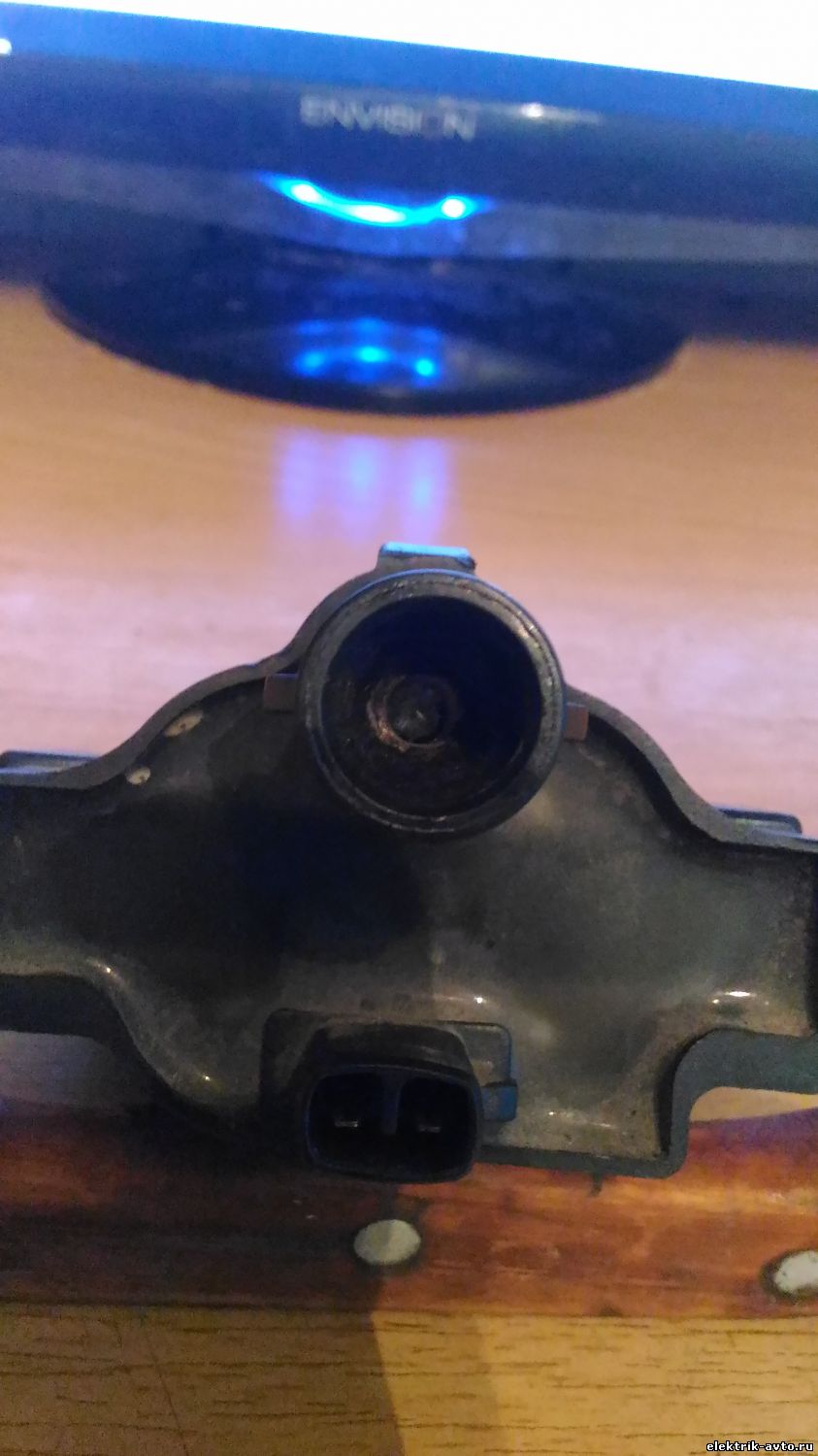

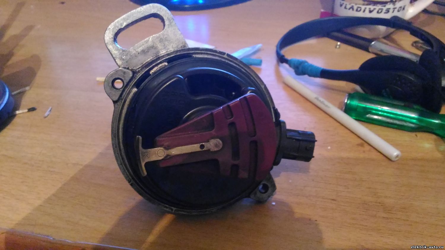

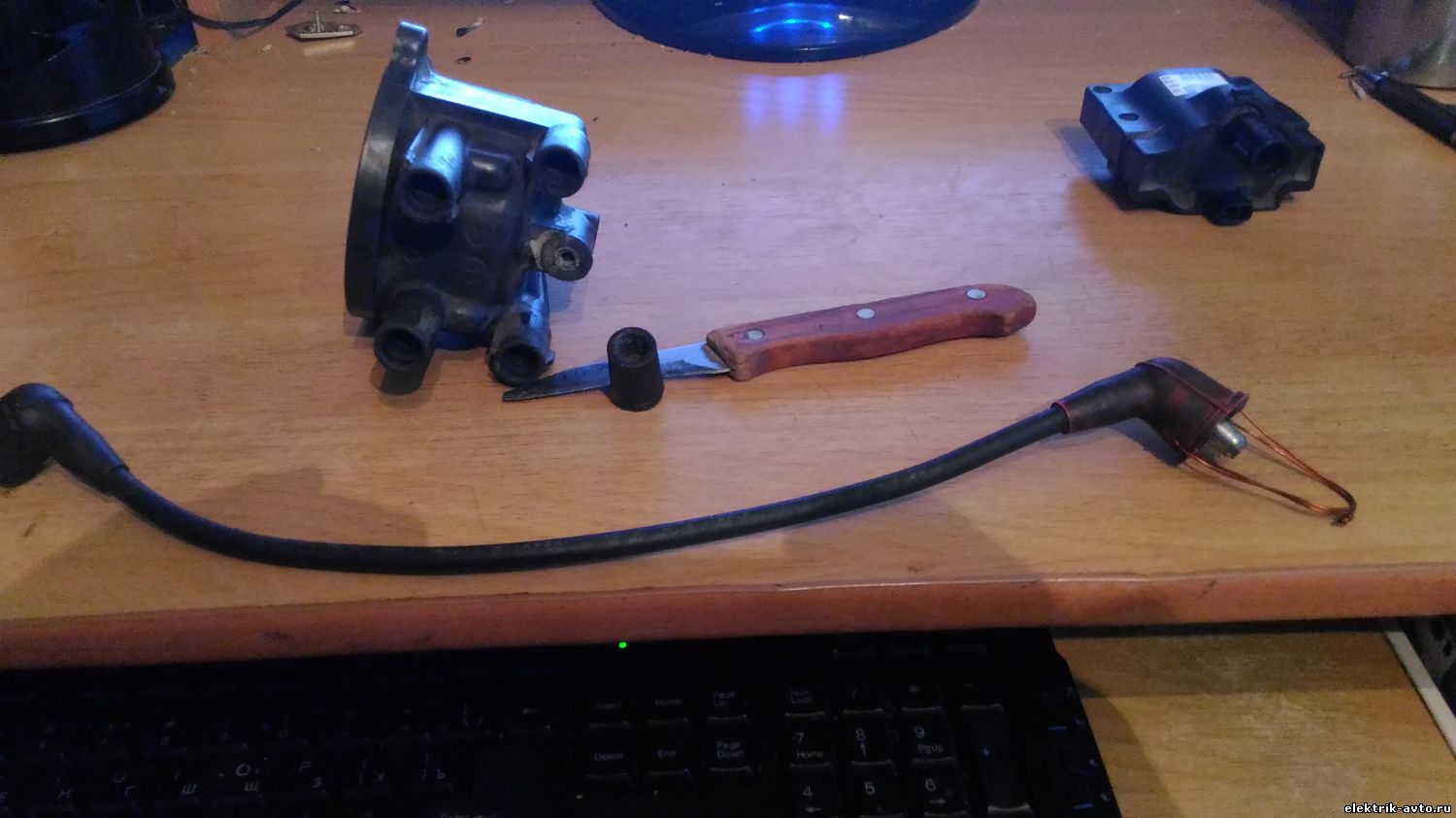

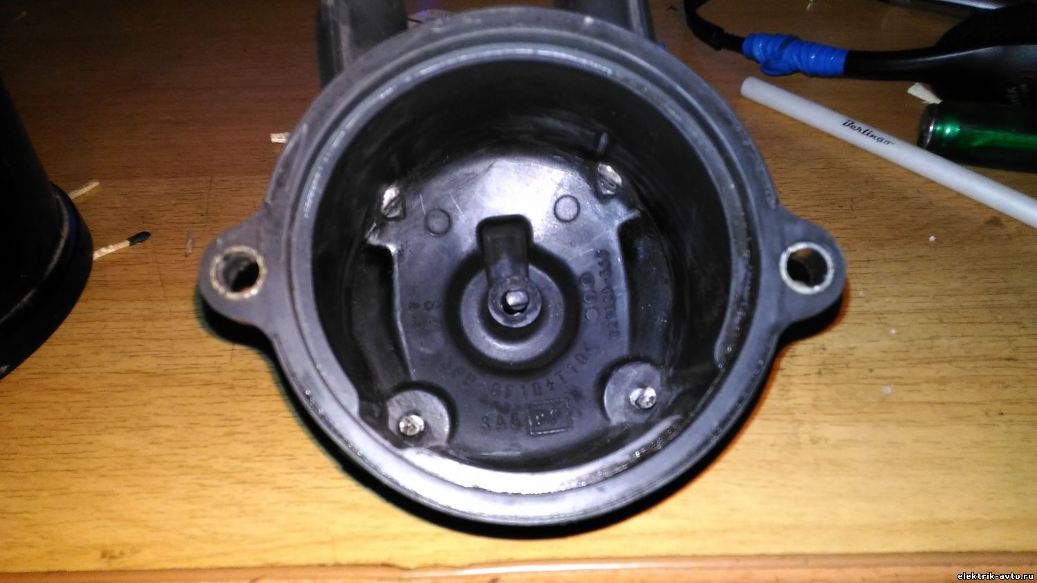

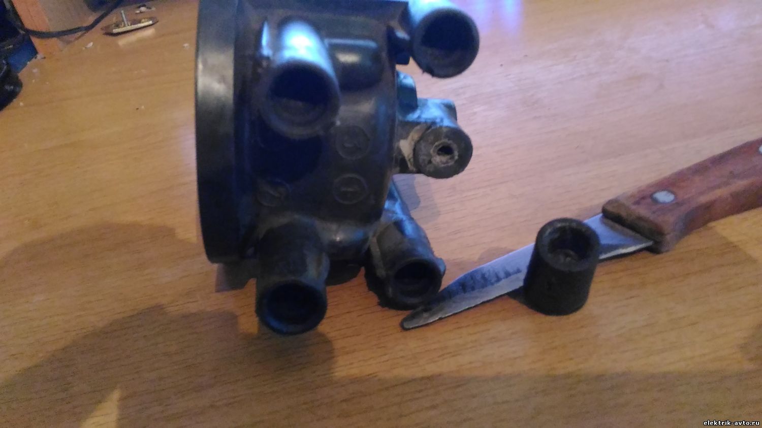

решил я все досконально сфотографировать в опщем в катушке зажигание имееться полое место ,как и должно быть ,только вот в ВВ провод по моему стоял там не по размеру ,он не входил в то отверстие внутри катушки ,а был как бы сверху прижат ,сейчас пытаюсь найти крышку трамлера ,беда в том что на мою модель машины сложно найти ,есть с выходами под бронепровода  в бок ,а у меня сверху идут ,не знаю может е6сли такую крышку поставить , которая в бок выходит ,..думаю а старую крышку можно как нить отремонтировать?..или аналогичную какую нить втулить туда?
Прикрепления: 8576084.jpg (93.3 Kb) · 5585334.jpg (109.6 Kb) · 1666647.jpg (126.1 Kb) · 8710296.jpg (127.6 Kb) · 1985785.jpg (109.9 Kb)
Не с крышкой пролёт,ищите другую,на крышке есть "ключи"крепления,если и найдете то либо не налезет либо будет болтатся(и троить),можно высверлить центральный электрод крышки и впаять (если есть куда)иглу,а уж иглу вставлять в Св.провод,залить всё это клеем,и пускай создатели авто заиками станут smile но это такой колхоз sad ,ищите нормальную крышку не может быть чтобы хоть китайцы да не выпускали такие З.Ч. у них и по старше тарантасы ездят,а вот мне кажется или в глубине катушки медное кольцо под наконечник провода???
там полое место ,гдето сантиметр глубиной ,белого цвета ,но вроде не медь ,вот туда бронепровод не вставлялся ,потому что его размер был шире ,а просто прижимался к началу отверстия...
Вот и почистите этот налет(?)белого цвета,что под ним,вероятно провода были не родные,предыдущий владелец тоже колхозил.
SOS
Сообщений: 26
вот на более свежей катушке я глядел там вроде обмедненное было ,а у меня белого цвета металл,сейчас почистил
Значит катушка у вас стоит левая,на всех нормальных(и не очень)там медное внутреннее кольцо а вы пишете белый металл(я видел такое но редко),может она вообще "шьет" на массу или искру слабую даёт,или ещё что-то.Пришлите фото трамблера изнутри,так ради интереса,но пока это не значит что вам её менять надо,сначала крышку..

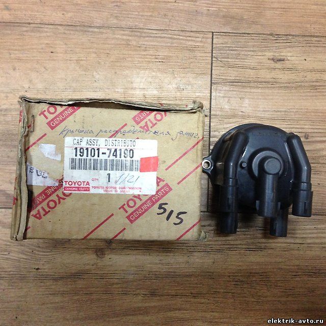

катушка у вас пробита её менять сто процентов. вот её каталожный номер 90919-02201. с неё надо начинать. остальное может все в порядке. это намера на ваши провода высоковольтные 90919-21497, /, 90919-21549, ADT31670, QOMPTW23955. и вот номера вашей крышки трамблера 19101-741501910174090K12009ADT314232,1987233114..

вот еще присылаю ,правда я зачистил все уже
это понятно ,но там выход под бронепровода по другому ,или может подойдет та крышка?
