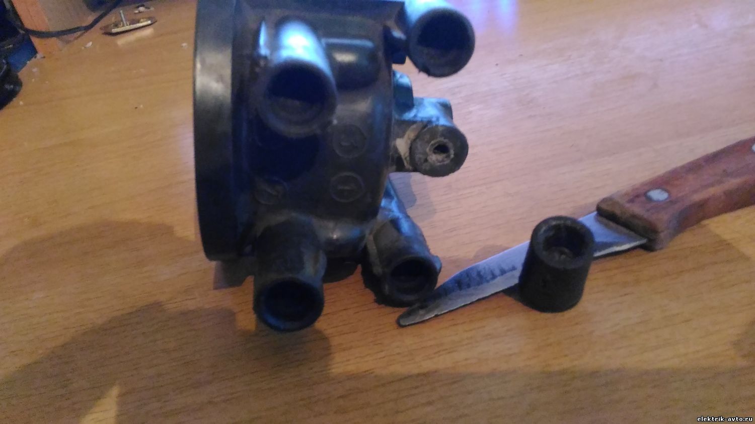

Так бегунок/распределитель без сопротивления норма,о крышке я писал выше если вы Кулибин думайте.

я не знаю,но судя по фото,на крышке вообще два контакта стерты

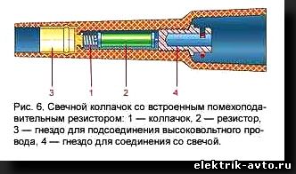

Виталий те провода что с медью рассчитаны на работу контактного зажигания,т.е. рассчитаны на меньшее напряжение,и для них в бегунке и в наконечниках(колпачках)ставили помехоподавляющее сопротивление,да они надежней но по радио будут помехи работы от В.Вольтной системы,я их ставил и на безконтактные В.В.системы работало и работало и никуда ни шило но там либо в бегунке либо в наконечниках были сопротивления,даже на самих наконечниках и было написано от 1-кОм до 4-кОм,повторяю крышку ищите,хоть в Китае закажите. Я в день больше прохожу на работе,вечером приходишь и ноги повыше,помогает и не такой большой риск варикоза.

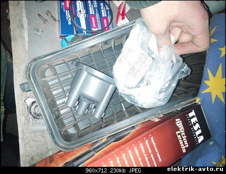

Цитата aleksjud (  ) как подругому то?что значит может подойдет.? вот та крышка что на фото она имеет разницу с моим трамлером на пол сантиметра по болтам,я извиняюсь ,но я неправильно указал марку машины ,у них двигателя одинаковые ,есть такая машина таета краун комфорт 2000 года ,двигатель 4s-fe ,вот на нее я и немогу найти ничего путного ,даже и центральный ВВ провод там другой ,хочу его переделать ,вот хочу поставить другой трамлер только провода выходят и крышка там как вы показываете ,и думаю подойдут ли мои бронепровода по размеру или нет

Сопротивление необходимо для гашения радиопомех,я вам ссылку выше скинул о том что такое В.В. провода и с чем их едят,вам лень читать,мне лень обьяснять.

Цитата Андреи (  ) Не хочу вас расстраивать но капиталка это смерть японского мотора Спасибо за совет ,я как бы знаю ,но все же попробую на...ть судьбу как говорят ,ведь по моим наблюдением ,многие после ремонта двигателя не проходили даже первый уровень эксплуатации , это "обкатка" после каких нить 100 км уже насиловали двигатель и при этом говорили что плохие запчасти ,а так я не спорю с вами ,так как делали японцы не всем дано ...пошел сегодня купил трамлер с прямыми выходами как выше на рисунке ,смотрю и провода по размерам подходят ,осталось центральный только сделать

Цитата Андреи (  ) Это крышка? ,да это моя старая ,а новая такая как на рисунке на мой трамлер не подходит ,разница полсантиметра с болтом крепленя крышки не совпадает ,пришлось трамлер другой покупать и ставить ,плюс новые бронепровода купил я поставил трамблер от "КАМРИ"sv-30 кузова ,тамвыхода бронеепроводов по другому.
