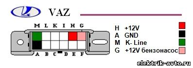

Проблема оказалась в лампочке включения габаритов Перешевелиль все что можно Походу из за нее коротит и загораеться Чек Щас лампу включения габаритов пока вынул За то теперь чек работает как положенно Выдал мне теперь что в мозгах какие то проблемы Хочу купить кабель для диагностики Вот только проблема в том что стоит диагностический разъем GM12 pin а не OBD как в ваз 2114 Что можете посоветовать?

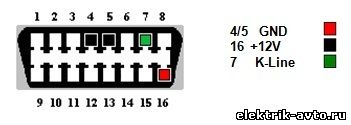

на наших тазаз нет моноинжектора. у них полный инжектор. только старые модели автоваза шли с диагностическим разъемом GM-12 пиновый. shadow6981, продаються и 12 пиновые обд но трудно найти. или покупать стандарт и просто пустой разъём 12 пиновый и в него тупо переставить.

а лучше купить обд стандартную на машину и переставить. их полно в продаже или даже на разборе или у какого неть электрмка со старой проводкой. и заказать себе беспроводной ELM327 для диагностики.

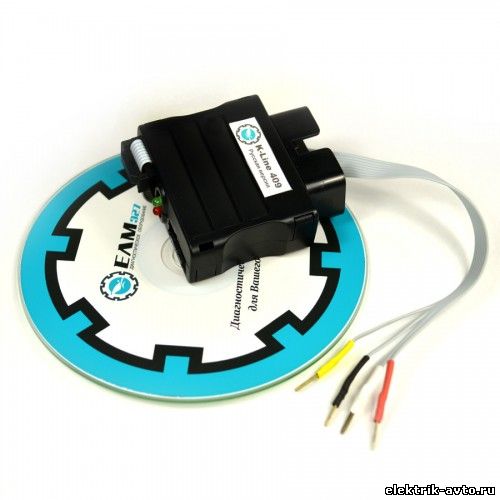

Как вариант использовать вот такой сканер? просто воткнуть провода в нужные пины и все

Сами понимаете этот вариант если вы хотите считывать ошибки себе и своим знакомым,на что-то большее и надолго его тогда не хватит,вам думаю подойдет.
