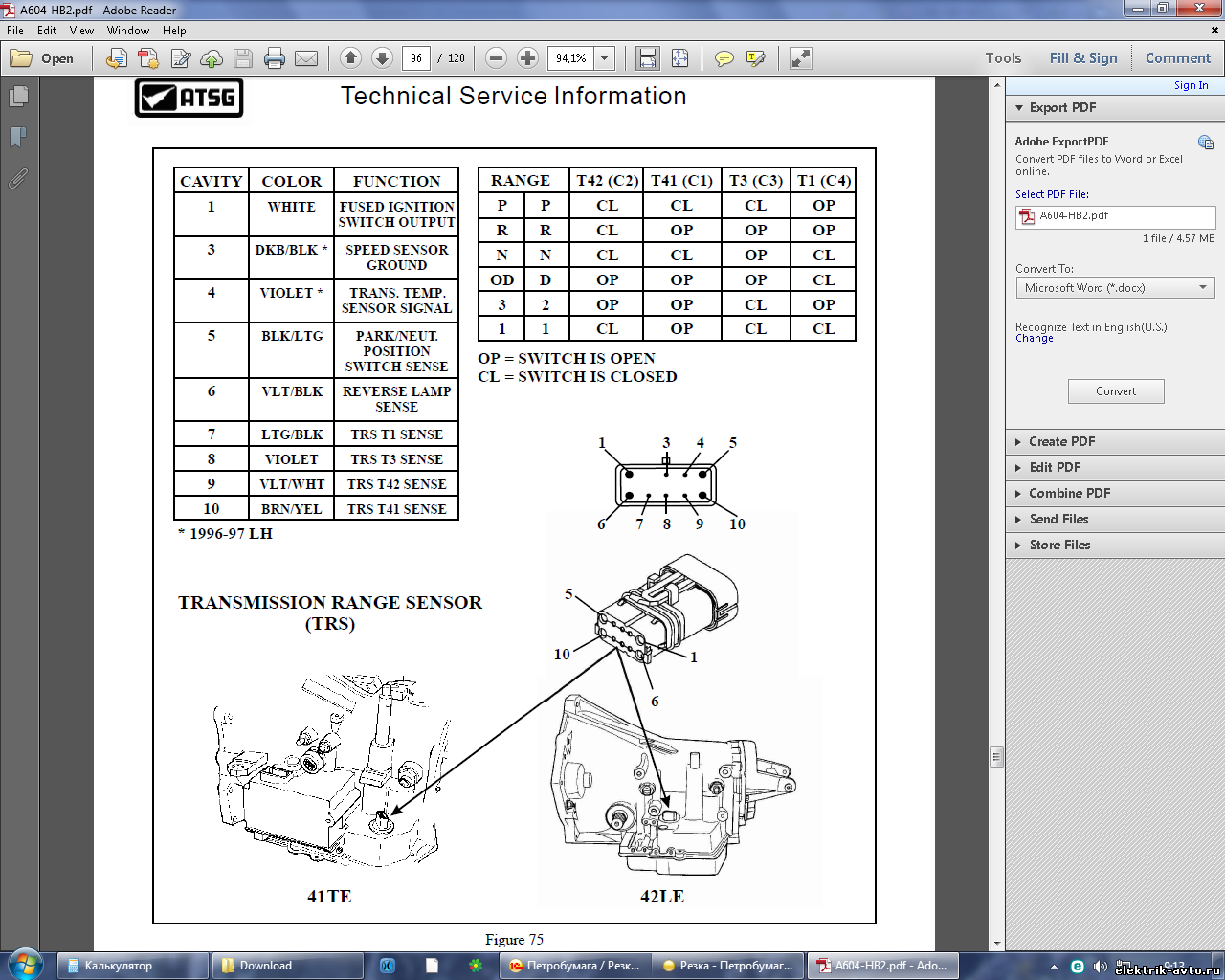

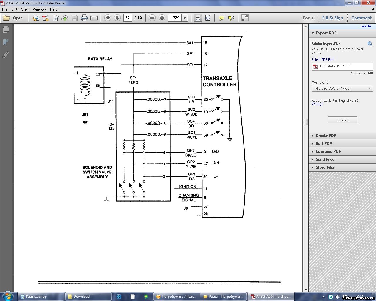

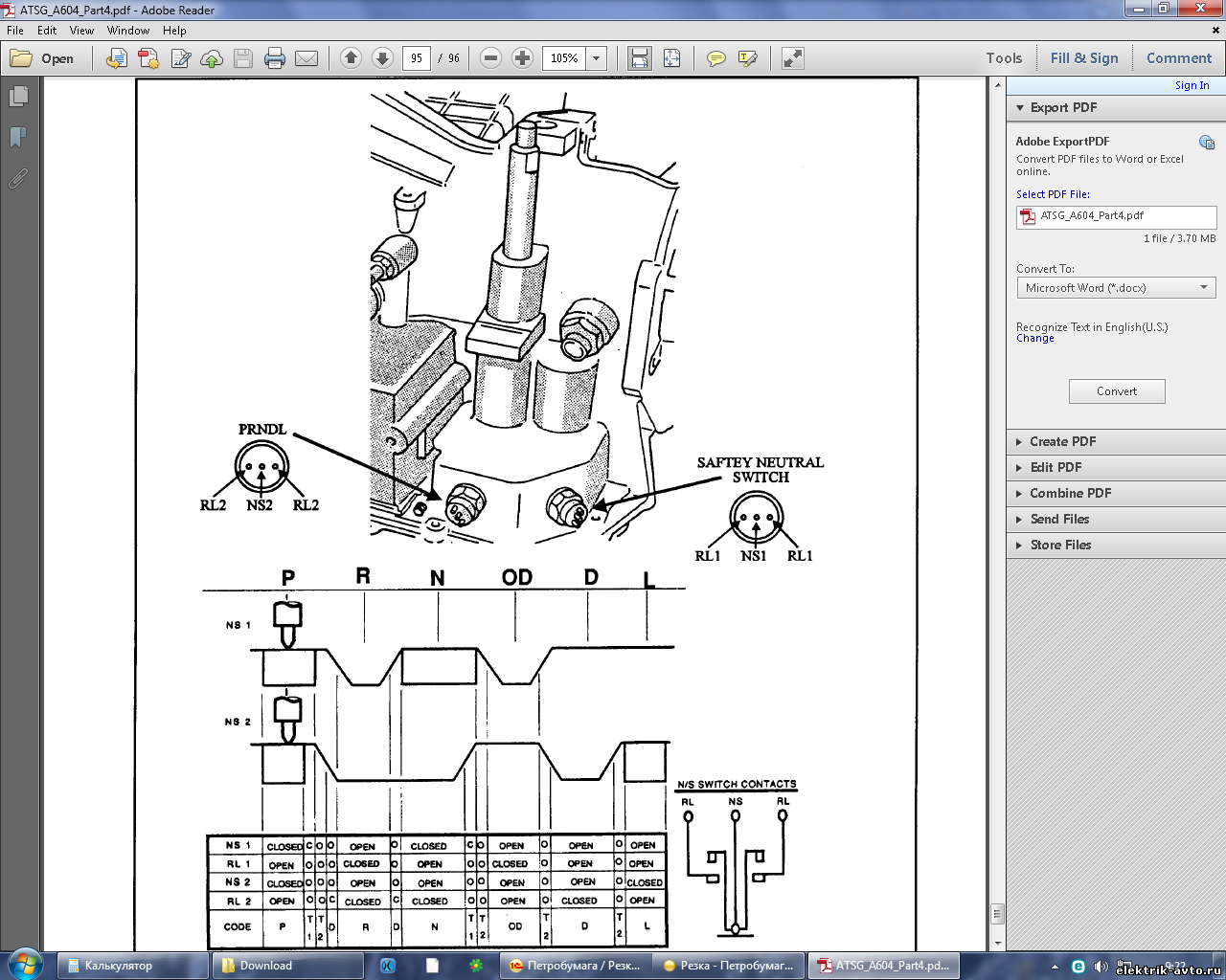

$$$ Помогите пажалуйста с распиновкой разъёмов АКПП А604
MegBegb

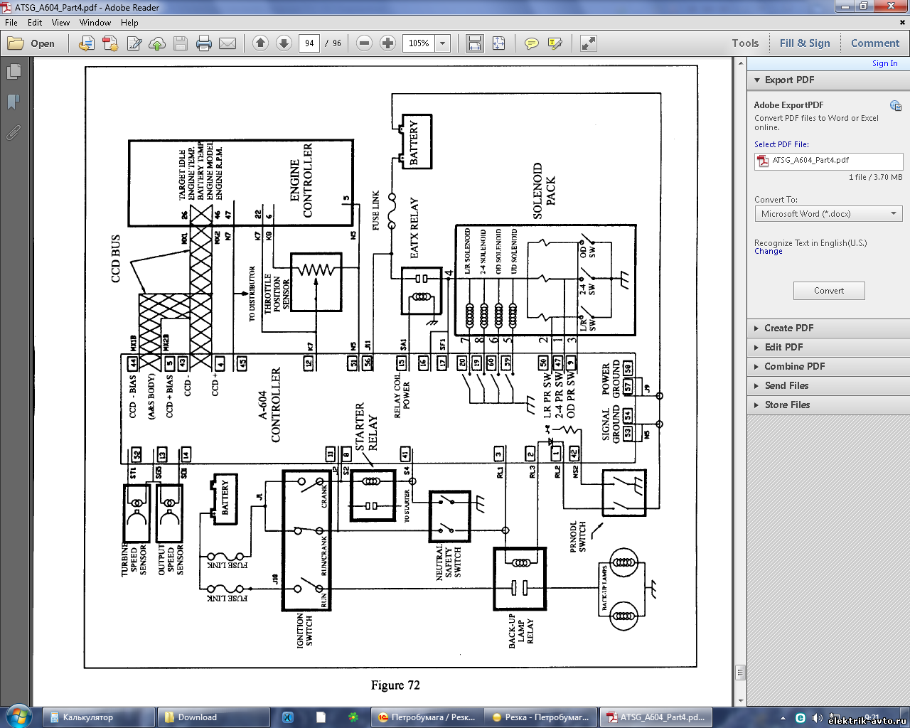

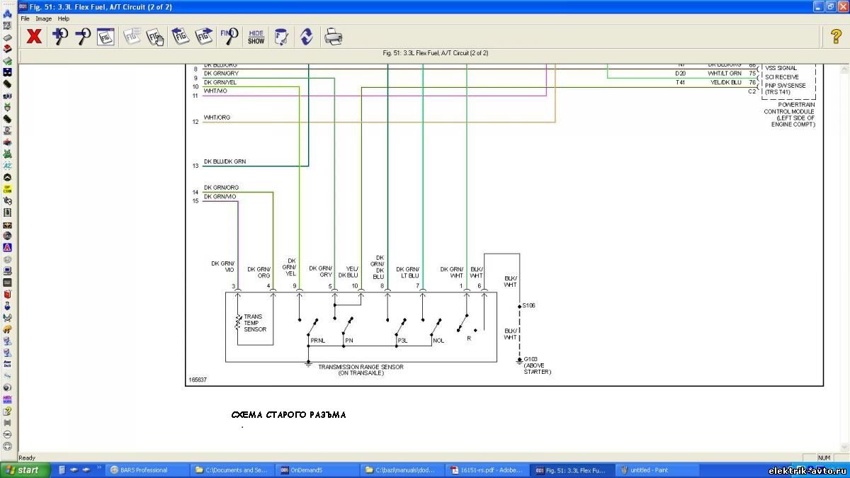

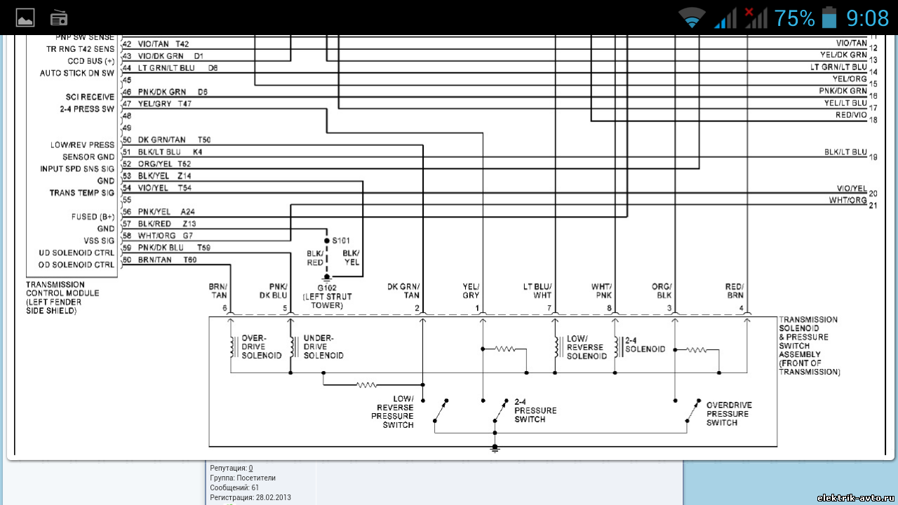

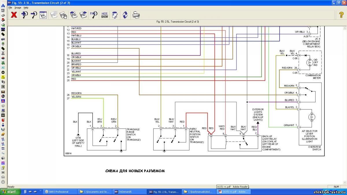

Купил новую(б/у) акпп а разъмы другие, помогите пажалуйста подключить, схемы прилагаются
Сообщение отредактировал MegBegb - Четверг, 03.11.2016, 10:03
Прикрепления: 6332835.png (5.01 Mb)
MegBegb
Вот схемы
Прикрепления: 5245744.jpg (114.6 Kb) · 8612203.png (3.52 Mb) · 6471850.jpg (84.6 Kb) · 2665989.png (5.01 Mb) · 6854384.png (5.01 Mb) · 8028454.png (5.01 Mb) · 7774917.png (5.01 Mb) · 8511274.png (5.01 Mb) · 5517546.png (5.01 Mb) · 8069212.png (5.01 Mb)

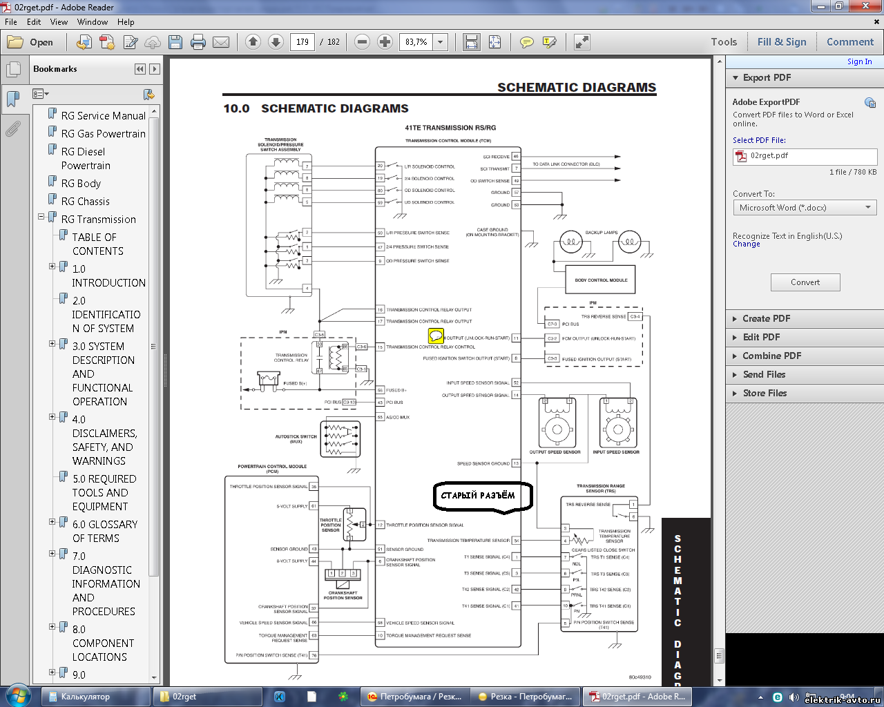

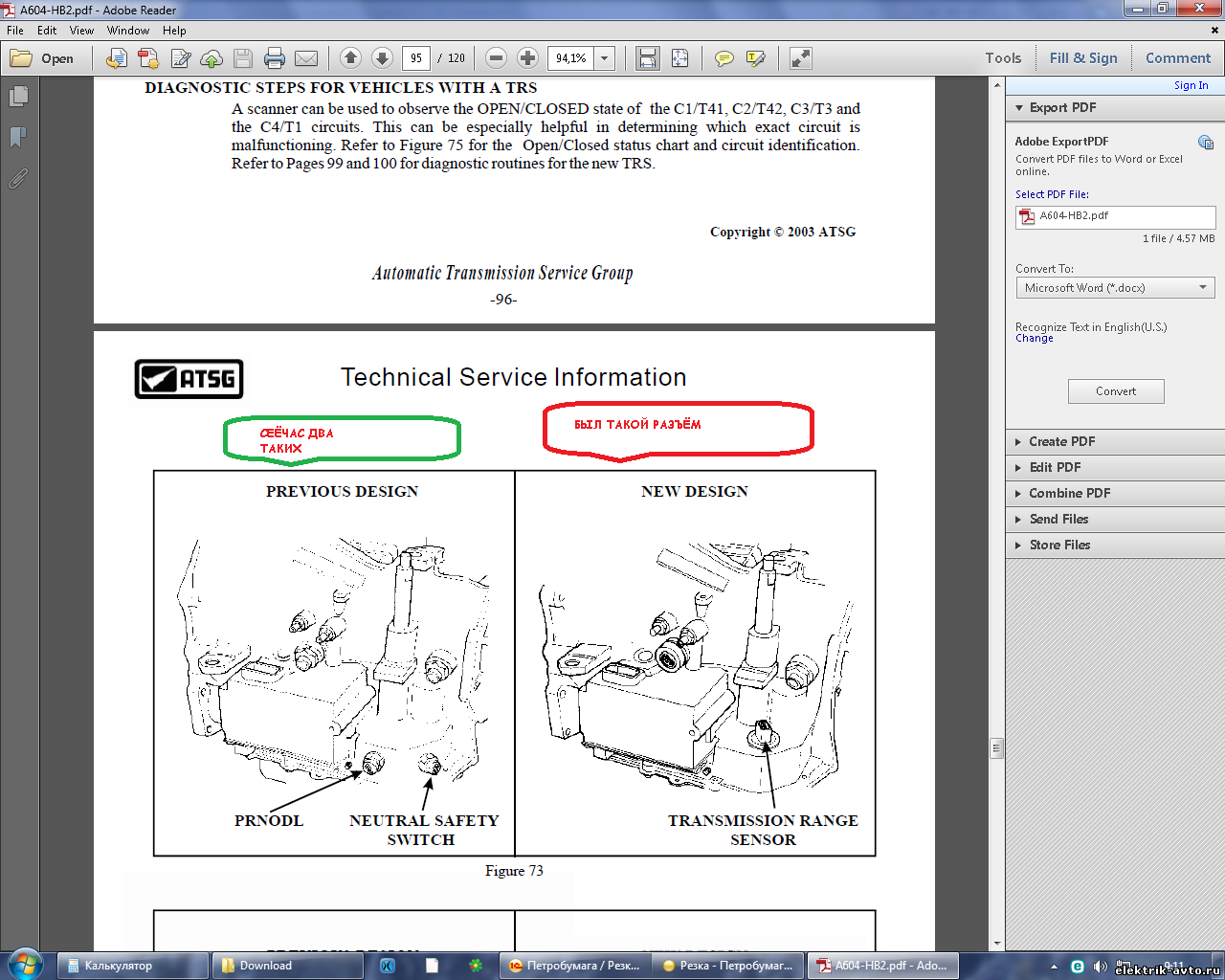

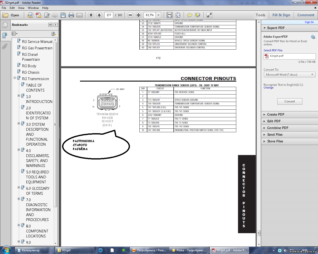

MegBegb

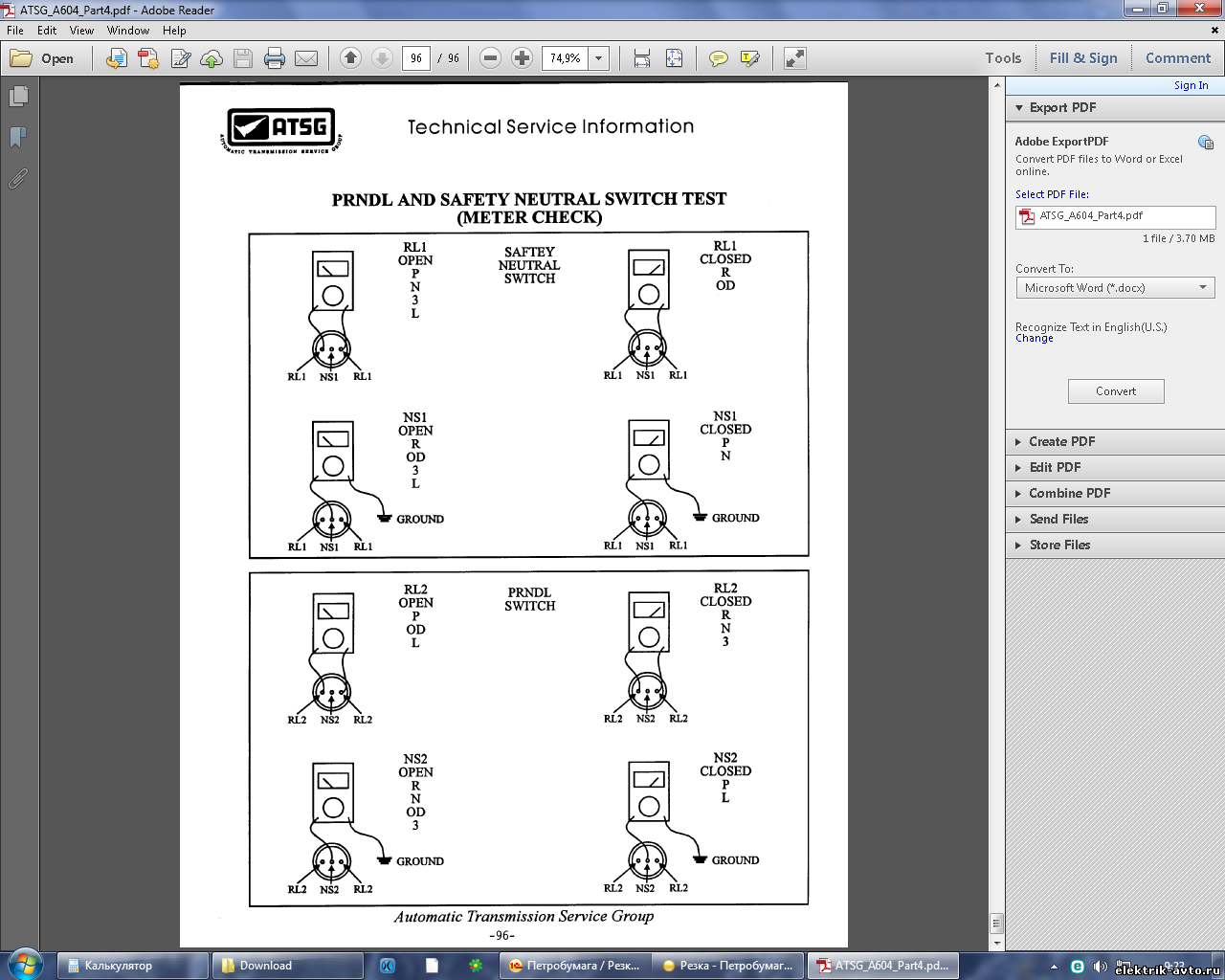

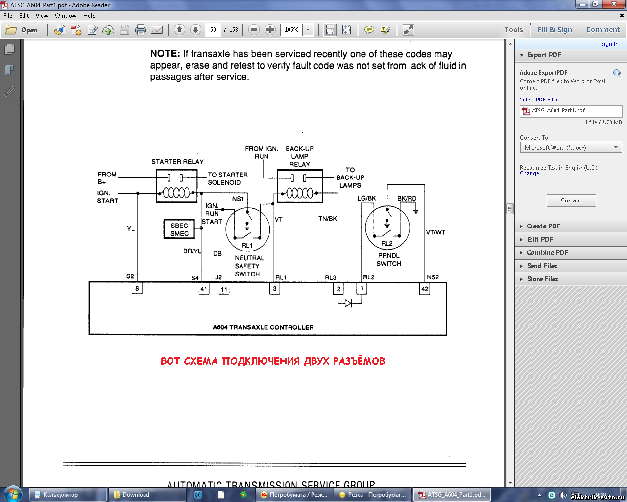

Ещё
Добавлено (03.11.2016, 09:48)
Буду очень благодарен!!!!!!!$$$
Прикрепления: 3457909.png (5.01 Mb) · 9078771.png (5.01 Mb) · 8871797.png (5.01 Mb)

Перешлите мне на мыло оригиналы схем,или у вас только скрины? Ч его то я не пойму с первого взгляда уже не стыковка,на новой коробке нет датчика температуры,уже без него коробка в аварию уйти может,т.е. с родного ЭБУ коробки два провода надо отрезать.
