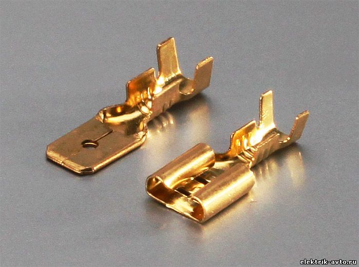

Андреи, я вас услышал) По поводу клемм, фото не моё, показывал для примера, а так лучше взять ваш вариант клемм. Поясните пожалуйста разжеванней мне неопытному про установку предохранителя. У меня от стойки в салоне уже + проложен для обогрева, нету только от зеркала до стойки двери, просто комплектация авто меньшая. Я как понимаю + с монтажного блока идёт, тоесть около него можно провод перекусить и в разрыв подключить предохранитель или лучше от самого М.Б к проводу?

Андреи, да смотрел галогенкой. На двери не везде есть, и при включении обогрева, подачи плюса, на двери минус трещит, я думаю это не очень хорошо. Поэтому все таки лучше в салон минус вывести чтобы не лезть в штатную проводку. Нащел где минус посадить. А провод возьму ПГВА 0.75 сечением, многожильный( из пвх пластика, гибкий)
