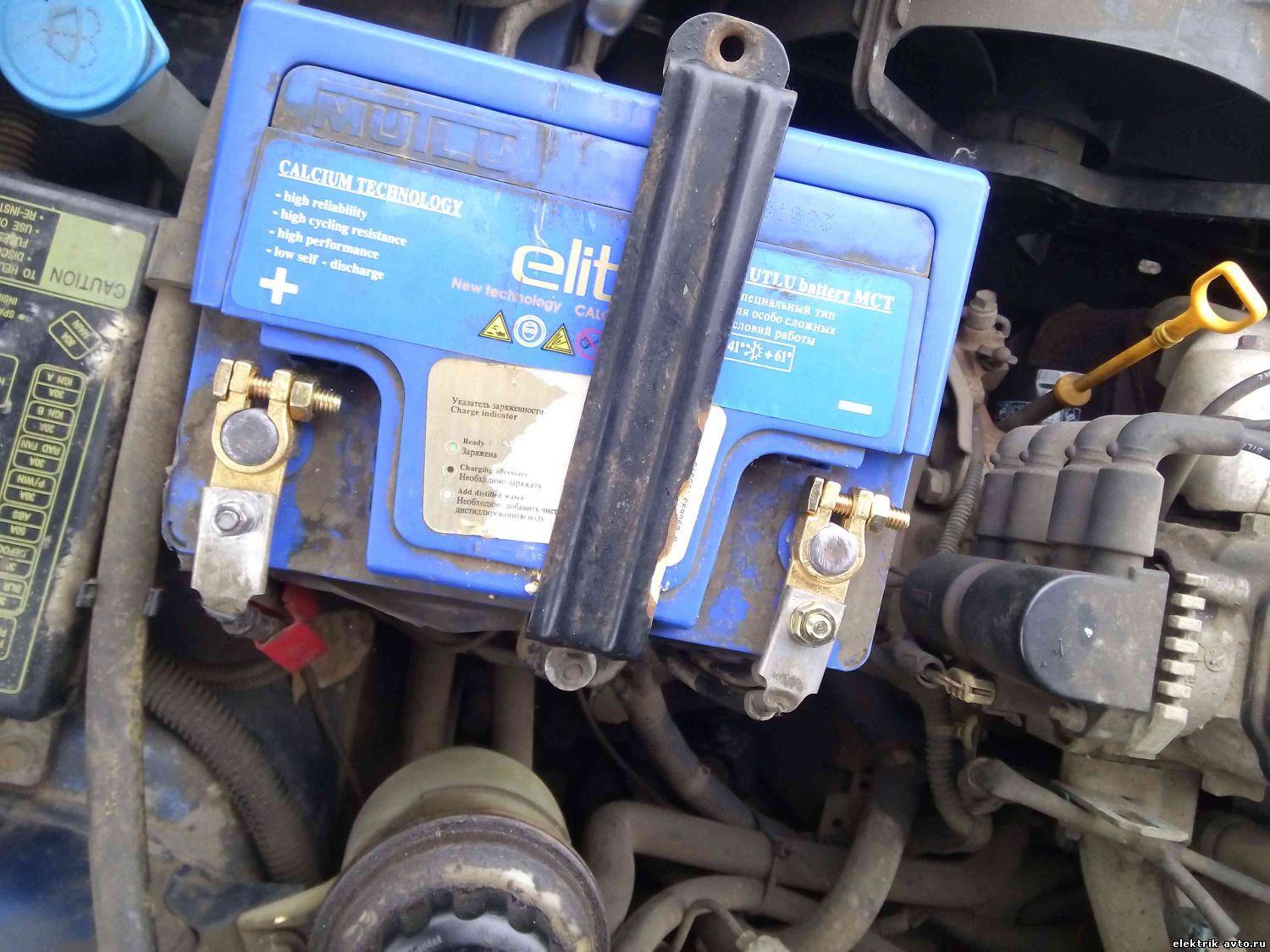

Добрый день, решил я тут заменить клеммы на аккумуляторе, в магазине купил медные, поставил. Но можно ли ставить медные клемы, ведь сами остальные наконечники и т.д. были белые, и до этого были клемы белые. Я не очень силен в ремонте авто своими руками. Подскажите люди добрые)
http://radikal.ru/lfp/s012.radikal.ru/i320/1612/38/edd001a019d9.jpg/htm
вот фотка что щас получилось.

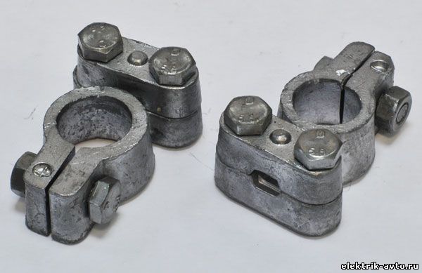

вот какие были до этого http://radikal.ru/lfp/s019.radikal.ru/i643/1612/aa/482c4dd5bd78.jpg/htm незнаю точно что за метал...

нет нельзя, постоянно будешь мучиться контакты будут окисляться и периодический пропадать питание при окислениях, можно будет зачистить их но это надоест тебе

С наступающим вас. Во первых они не медные а бронзовые/латунные,т.е. если вы их перетяните(или от нестандартных клемм на батарее,или от времени) они лопнут,так что советского образца свинцовые до сих пор рулят,старые да были медь. Второе смажьте клеммы и места контактов техническим вазелином,либо силиконовой смазкой на крайний случай,тогда не станут такие от времени как ваши предыдущие. Любая клемма окисляется,тем более с доморощенными аккумуляторщиками,которые сначала добавляют воду а потом заряжают,в результате электролит "выбрасывается" из батареи. Если принять во внимания все эти факторы то клеммы ничего-так,кто вам сказал что они медные? Фотки вставлять по весу НЕ БОЛЕЕ 1,5 мБ и понятных форматов,например JPEG. Прекрасно входит и выходит...

Цитата Андреи (  ) Если принять во внимания все эти факторы то клеммы ничего-так Любую клемму надо смазывать,что свинец что не свинец,полезно. Ставлю и такие клеммы,просто предупреждаю о их хрупкости,да и конфигурация оконцовки проводов(фото "грузила" ниже) другая у свинцовых,придется переделывать,повторяю при любой клемме нужна смазка,и помните о затяжке,не парьтесь.

Цитата Андреи (  ) и помните озатяжке,не парьтесь. А не будет короткого замыкания, пожара, от того что металл разный?

Смазка для консервации/остановки окислительных процессов даже на заводах рекомендуется,а эти металлы не агресивны друг к другу,в отличие сочетания алюминии+медь.

Данные клеммы, если их конечно почистить и смазать походят. Но если к ним подсоединить медный провод , начинает окисляться и со временем начинает болтаться ,что может привести к взрыву акб! На тракторах и грузовиках ,можно свинцовый зажим ,приварить угольным электродом к выводным полюсам акб. На концы проводов одеть и простучать ,отрезки медной или латунной трубки. Просверлить их и облудить в тигеле.Добавлено (02.01.2017, 16:46) --------------------------------------------- Данные клеммы, если их конечно почистить и смазать походят. Но если к ним подсоединить медный провод , начинает окисляться и со временем начинает болтаться ,что может привести к взрыву акб! На тракторах и грузовиках ,можно свинцовый зажим ,приварить угольным электродом к выводным полюсам акб. На концы проводов одеть и простучать ,отрезки медной или латунной трубки. Просверлить их и облудить в тигеле.
