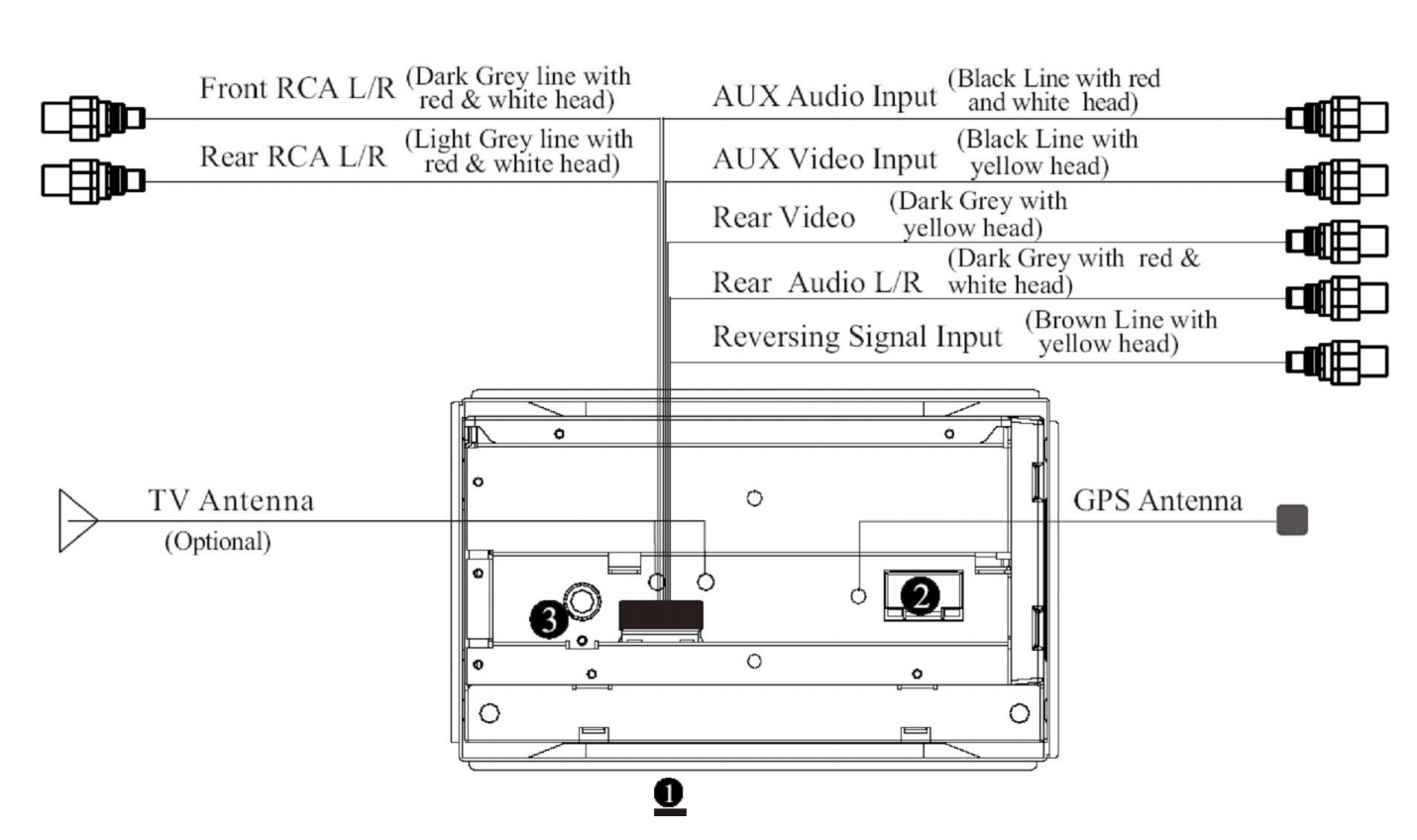

Здравствуйте товарищи Автоэлектрики. Купил Hundai Tucson с установленной магнитолой h-cmdn6000. На лицевой части нигде не обнаружил выхода под 3.5 мм разъем, пошарив в магнитоле увидел опцию Aux. Нашёл в интернете инструкцию, на ней вроде как есть какие то провода AUX Audio input и AUX Video input. Я так понимаю это RCA разъемы, возможно ли их вывести через переходник на линейный кабель с 3.5мм штекером, для телефона? Если нет, то какую бюджетную магнитолу посоветуете взамен этой. Требуется вывод камеры заднего хода, проигрывание музыки с телефона, навигация.

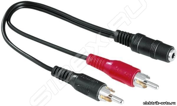

Так в чём проблема,судя по схеме поделючений у вас всё есть,нужен просто переходник вроде этого

Именно о таком переходнике и был вопрос. Просто встречался давно с магнитолами, где AUX также сзади выведен, знакомые говорили что не смогу таким макаром подключить.

МихалычСибирь, судя по вашей магнитоле заявленые вами функции все есть. кроме аукса. покупайте переходник как показан во втором сообщение и будим вам счастье.
