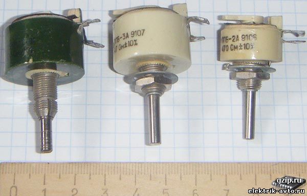

Да не помню какое там идёт на Т-4 ========================= Начинаю понимать почему у нас схемы разные. У меня Т5.... ))))Я б.у комп нашел с 7 системой , сейчас еду покупать недорого. Поставлю и Эльсу и автодату. Чтоб в гараже не жалко оставлять было. Купил потенциометры. Ближе к таким, какими вы пользуетесь и советского образца тоже круглый, но побольше.
