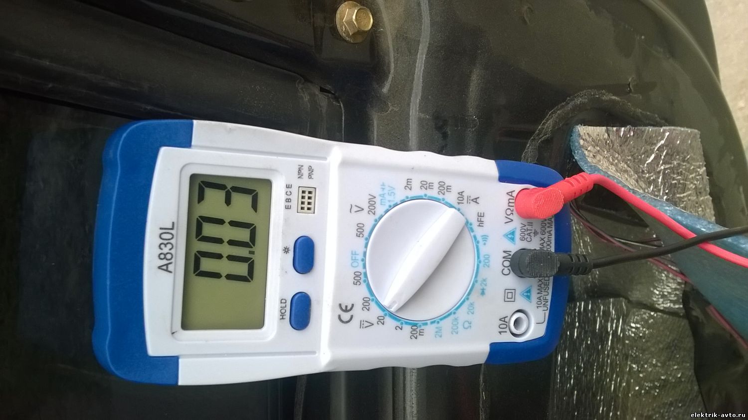

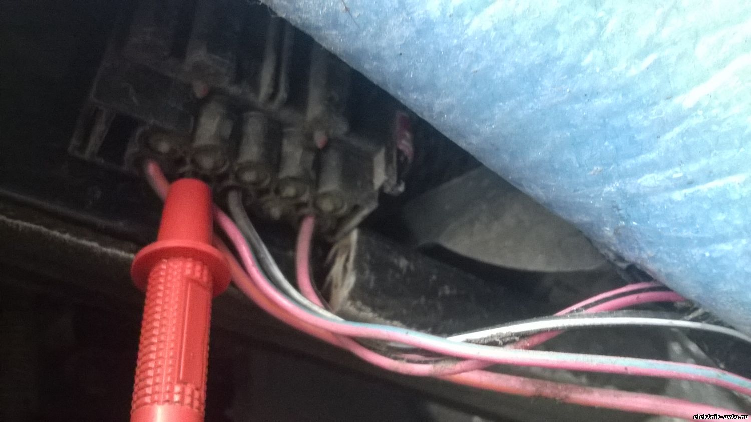

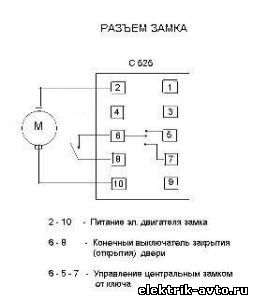

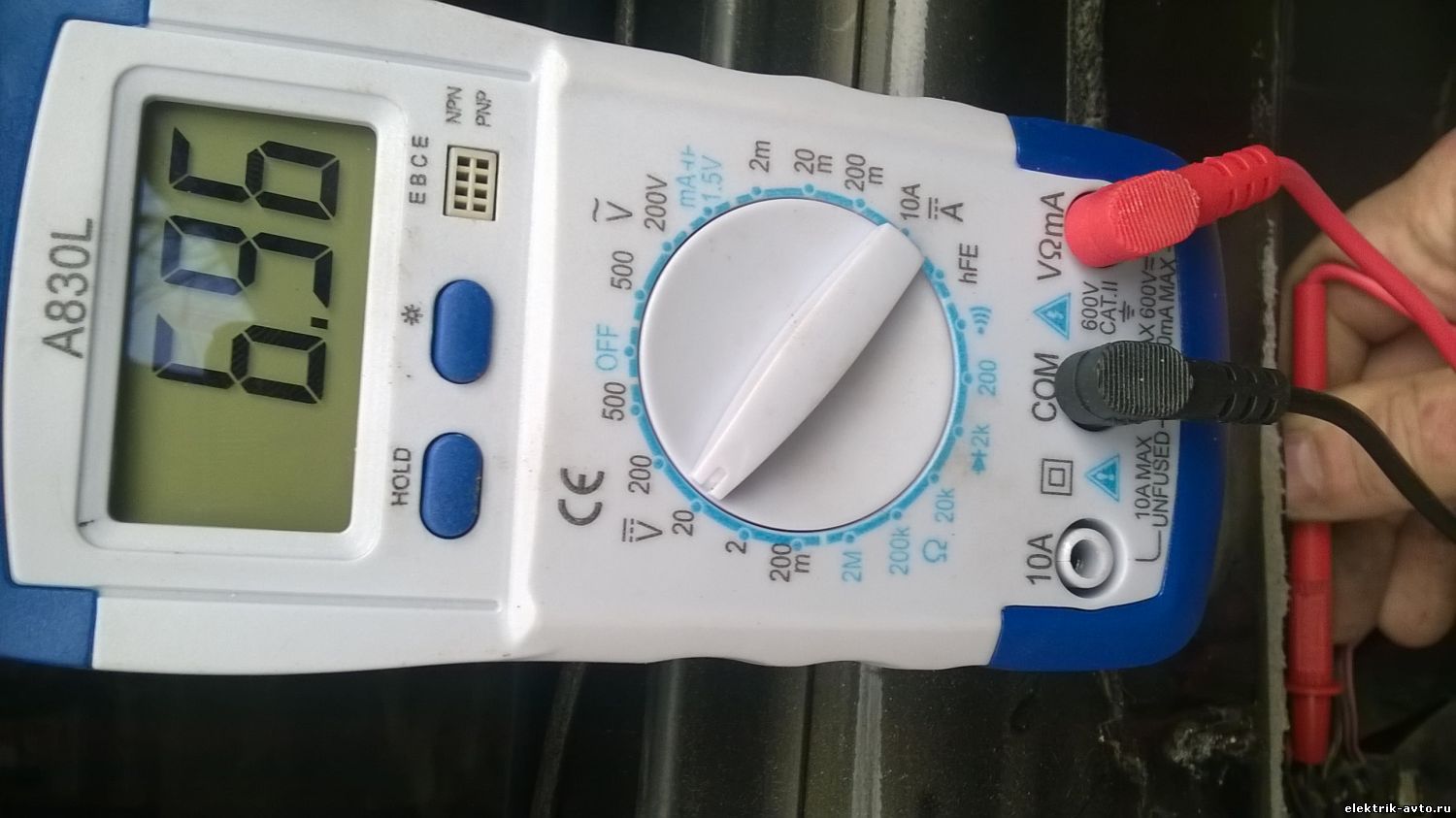

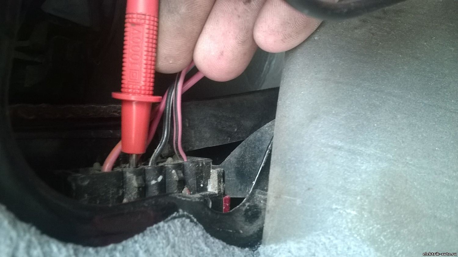

Снял обшивки задних дверей и вот какая петрушкаДобавлено (24.04.2017, 16:31) --------------------------------------------- первые две фото одна задняя дверь и третья четвертая другая задняя дверь. Все это на заведенной машине и с закрытыми замками, соответственно как бы защелкнутыми концевиками Добавлено (24.04.2017, 17:06) --------------------------------------------- распиновка

Сними разъём,и замерь на нём сами концевики,зачем наводки и разный паразитный сигнал. А вообще молодец,наконец подвижки,но пока проверь сами концевики,причем сначала между контактами на включение(0,2/3 Ом) а потом замерь в выключенном состоянии и в позиции мультика на КилоОмах(сопротивление стремится к бесконечности),возможно есть окислы/вода в разьемах/контактах тогда в разомкнутом состоянии концевика будет показывать какое то сопротивление(а не должно бы) которое возможно и видится автомобилем как срабатывание концевика.

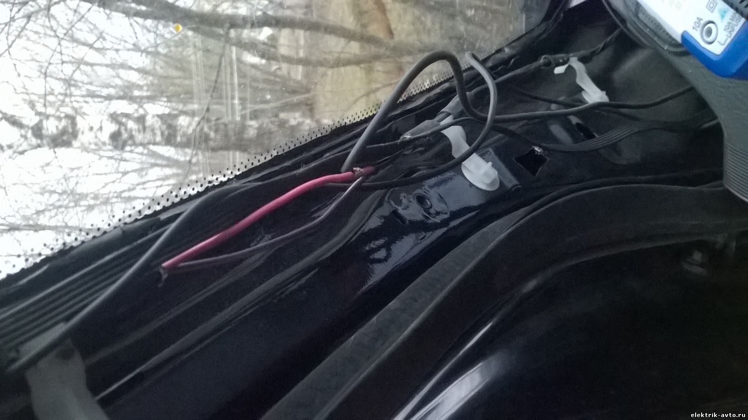

Концевики как раз я и мерил, на фото их показания. При заглушеной машине напряжение на них 13,8 в. Почему на одном есть напряжение а на другом нет?Добавлено (24.04.2017, 19:42) --------------------------------------------- Сопротивления нет, все замерил. Вылезла другая фишка, выследил я этот сине черный провод

 Добавлено (24.04.2017, 19:45) --------------------------------------------- он прикручен к красному проводу, скорее всего это провод на плафон идет Добавлено (24.04.2017, 19:49) --------------------------------------------- На сине-черном постоянно напряжение 7.5 в, я имею ввиду при включенной и не выключенной сигналке Добавлено (24.04.2017, 19:56) --------------------------------------------- И самое интересное я сидел с открытой водительской дверью при включенной сигналке сирена не сработала

на форуме сказали что если концевик то только замок покупать. Я тут сижу размышляю про установку сигналки. Кинули этот сине-черный провод на провод плафона который идет на блок GEM и с него вроде бы идет всего один общий провод на все концевики, это конечно неправильно, но я не уверен.

Цитата alex-suz (  ) сине-черный провод на провод плафона Обычно ставят диод,чтобы при открытии багажника свет в салоне не загорался,или при открытии пассажирских дверей свет не загорался в багажнике.
