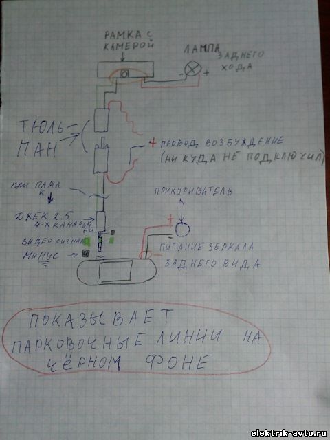

По идее на провод возбуждения должен идти сигнал включения заднего хода на зеркало,оно должно знать когда включатся,это же китайцы пока пару тараканов не съешь не разберешся зачем этот "Провод возбуждения"
Паспорта бы выложил этих девайсов,а то по вашей схеме мало что понятно.

Прикрепления: 7822472.png (202.7 Kb)

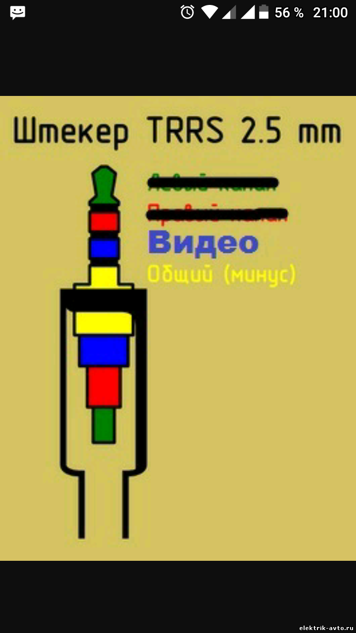

Ну понятно на камеру нет там всё просто а на зеркало? В него 4-х пиновый джек входит,предполагаю что один из пинов это вход сигнала з.х.
djon77126
Сделал как на фото
Прикрепления: 4751294.png (266.4 Kb)
Irkutsk
Это я понял,а как зеркало понимает что надо включиться и передавать сигнал с камеры,это либо есть дополнительный пин в гнезде куда надо подать питание либо менюшка в мониторе(зеркале) где можно настроить включение камеры от наличия видеосигнала.
djon77126
Зеркало работает постоянно это регистратор, а при переключении на задний ход т.к. камера запитана на лампу з.х. она тоже включается, работает подсветка камеры, сигнал поступает на зеркало оно без проблем переключается только появляется чёрный экран с линиями парковки.

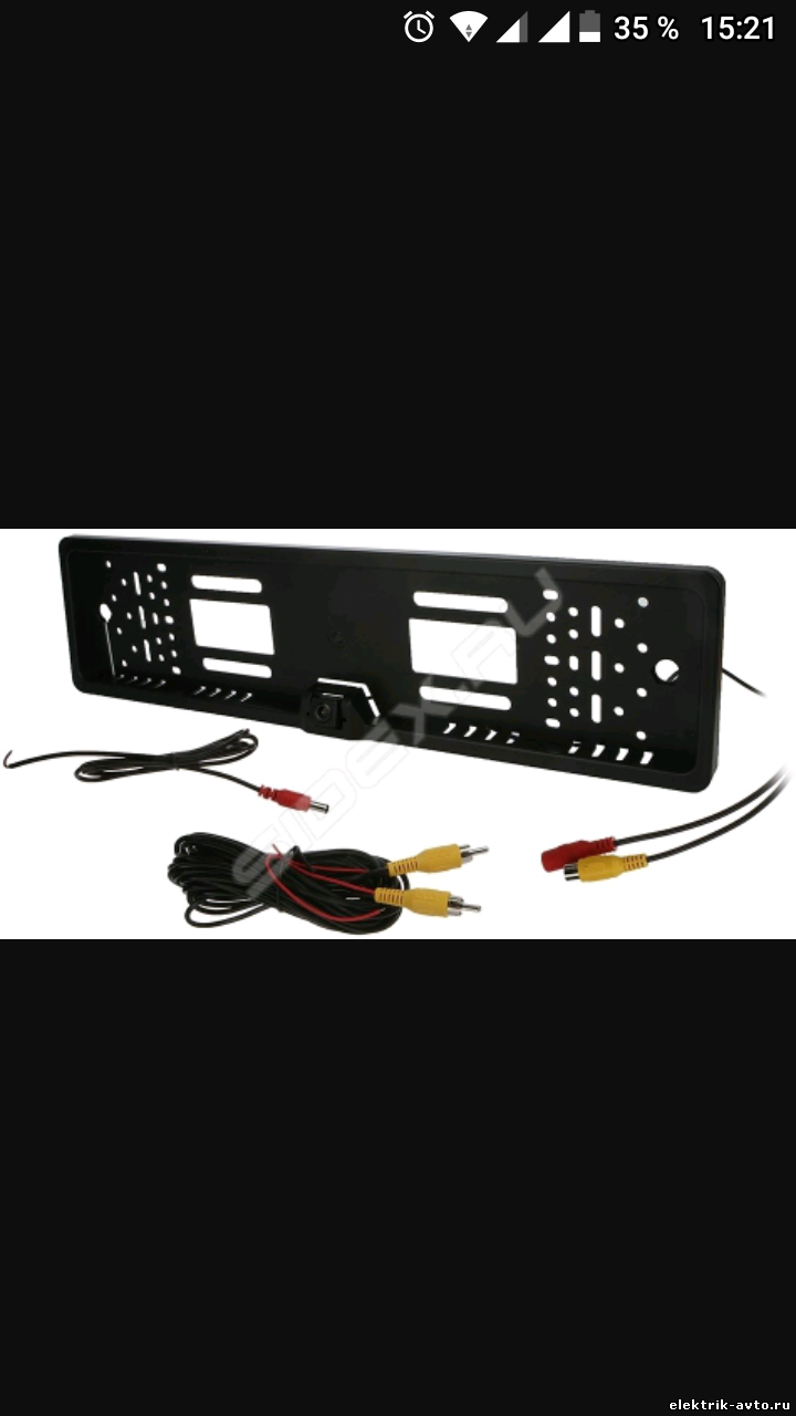

У вас есть просто монитор или JPS-навигатор с видеовходом? Вот туда выход с камеры подключить и глянуть.
djon77126
Экран сменить можно, просто я думал может кто по проводки скажет. Схема та не изменится получается
Irkutsk
Убедитесь в работе элементов системы,небось по АЛИ покупали? ,а там много дешёвой и некачественной дряни.
