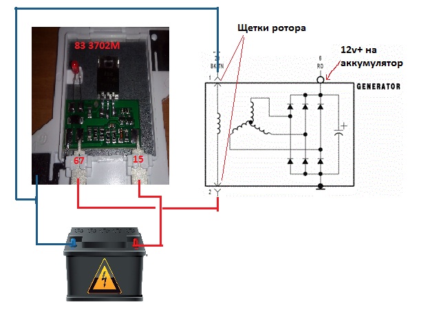

Имеется генератор Denso 530ac и регулятор напряжения 83.3702. генератор не хочет возбуждаться. Подключен как на картинке. Светодиод горит красным. Зарядки нет(( Если на ротор подать напряжение напрямую от аккумулятора, то с генератор выдает зарядку. Подскажите в чем может быть дело. Сдох родной Генератор, под рукой оказался этот, Сломался в Пути Хочу домой =^_^=

Лучше бы фото прислали как вы его соединили,есть ли масса на корпусе,куда привинтили регулятор?Проверяете контролькой наличие +са на клемме 15 и есть ли выход на клемме 67,но главное есть ли масса на корпусе Р.Р.Как реализовали подключение второй щетки к массе?

на выводах от Р.Р., что идут к генератору есть 12в, мерил мультиметром. Т.е. на 15 клейму приходит 12в с 67 уходит 12в Лампочка контроля Р.Р. горит красным. Масса Отличная.

Проверьте напряжение на выходе генератора а не на самом АКБ если вы пишете что подаете напрямую 12 вольт на линию куда вы подключили 67 вывод Регулятора,значит зарядка должна пойти,чем и как вы замеряете напряжение на 67 клемме? Кстати возможен брак РР,а если надо доехать подайте плюс на якорь через лампу,зарядка должна пойти и так можете доехать до дома.

На клейме мерю мультиметром, минус с аккумулятора беру, + с 67 клеймы Р.Р. показывает 12в. Если цепляю мультиметр на клеймы аккумулятора, и подаю + с аккумулятора "на линию куда вы подключили 67 вывод Регулятора" То напряжение на глазах растет. Как только убираю + с линии, напряжение возвращается к 12в. Попробовал + через лампочку, зарядка идет. Даже скидывал клейму с аккумулятора машина не глохла. Выходит Брак Р.Р.?

Цитата Etrom (  ) Даже скидывал клейму с аккумулятора машина не глохла Хотите поиметь дохлую электронику на авто и мертвый диодный мост генератора?
Цитата Etrom (  ) Выходит Брак Р.Р Выходит так,смотрите напругу лампочкой индикатором а не мультиком,это важно. Еще если акум подсевший 14-вольт вы не получите,максимум 12-8 V.

Сообразил "лампочка индикатор" из жигулевского поворотника, померил напругу с выхода 67, лампа не горит. Р.Р. во время подключения индикатора загорался красным светодиодом. Получается Р.Р. неисправен?
Добавлено (28.09.2017, 07:20) --------------------------------------------- Решалась 1 проблема вылезла другая, Генератор заработал после замены Р.Р. на новый. Хотя тот тоже был абсолютно новый видно брак. Генератор иногда начинает громко посвистывать, в этот момент зарядка падает, но вроде как не вся. В чем может быть проблема? Диоды свистят? (Ремень вроде натянут, на старом генераторе не свистел натяжка такая же была)
