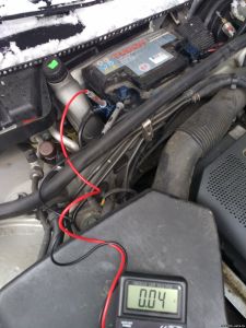

Добрый день господа нужно ваше мнение куда копать.Есть машинка пасик5 если машинка стоит 1-2 дня то аккумулятор высаживает в 0.Сегодня решил найти утечку этого тока.Взял мультиметр и начал мерить в разрыв цепи.Фотки прилагаю к данному занятию.Так вот ток утечки состовляет от 0,04-0,05А один раз конечно до 0,06А подпрыгнуло но в основном 0,04-0,05А.Если учесть что в машине сигналка,центр замок,магнитола это вроде нормальный ток утечки (знатоки можете меня поправить),и за сутки-вторые наврядли аккумулятор посадят в 0.Ток зарядки идет от аккумулятора и составляет 14,5 ампер.Вопрос что сажает аккумулятор?И как узнать причину.P.S Аккумулятор новый,заведомо исправный,ставил другой та же петрушка.
