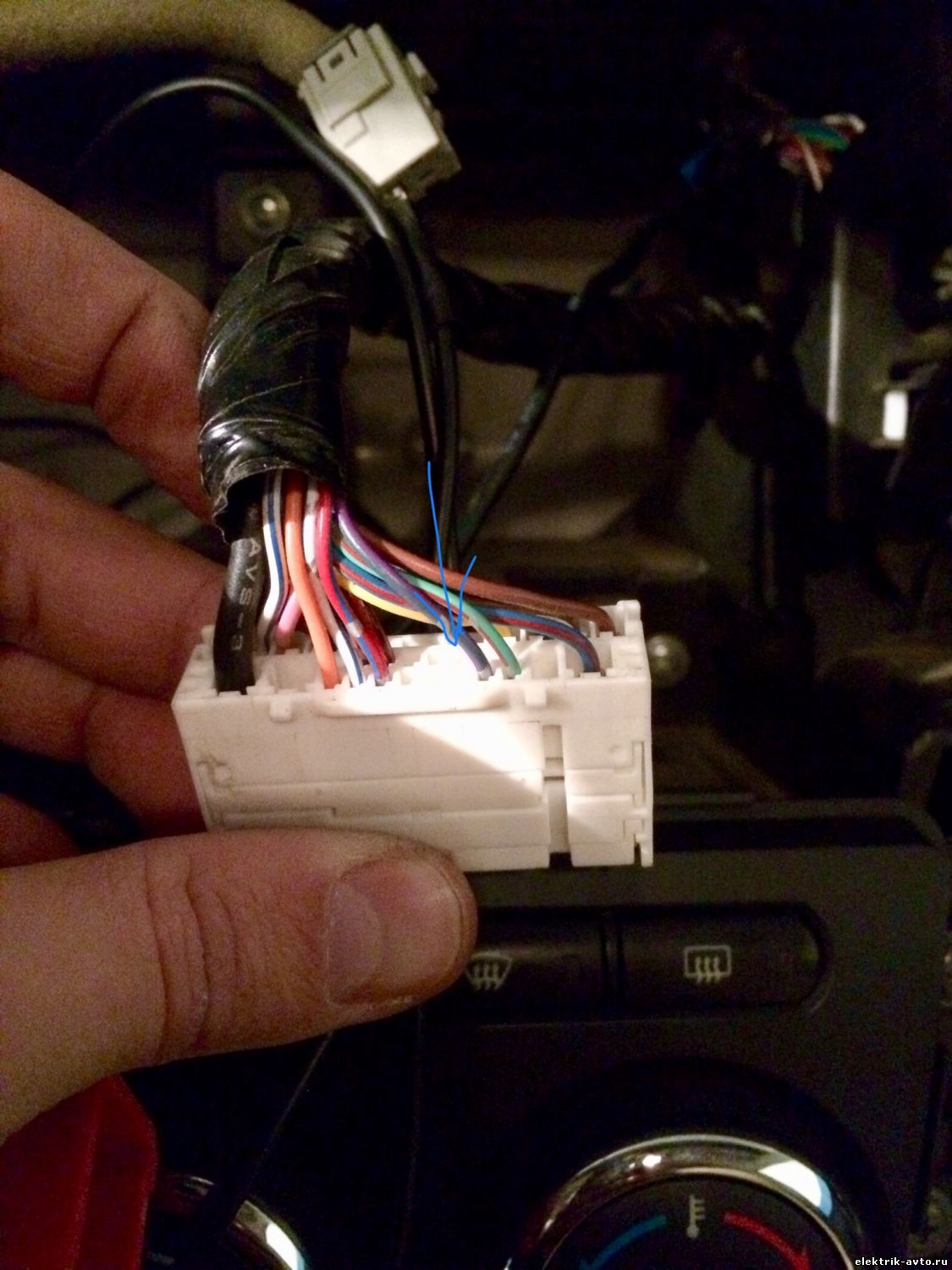

Машина мазда 6 2011 года. Поменял штатную магнитолу на магнитолу на андроиде и теперь при ее включении время на приборке останавливается,а на самой магнитоле идёт все как положенно. Где искать причину?

Как подключали? ,выложите провода по цветам,штатные провода из авто и провода из новой магнитолы.Штатная BOSE стояла? Выложите фото разъема штатной магнитолы.

Bose нету,машина Рестайл. Различие в штекерах на один провод,на родном он есть а на магнитоле нету. На фото синей стрелок показал

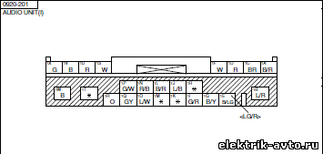

https://instalator.ru/raspino....da.html
Так вы ставили магнитолу не универсальную а какую то из линейки от Mazda,наверное чтобы и управление на руле работало? ,тогда найдите распиновки магнитол и сравните. Если бы вы ставили универсал,тогда можно было некоторые провода не подключать,но в вашем случае нужно искать распиновки и сравнивать,хотя если вы пишите что один провод разница,может просто отрезать его,и проверить по функциям,если чего то не будет хватать,тогда и думать будем.

На руле все работает. Тока с магнитолой инструкции не было, поэтому распиновки с магнитолы нету. И в инете ничего не найду. Вот и гадаю что за провода. Может вы подскажете три провода которые не в штекре,коричневый,оранжевый и синий.

Уже три провода непоймешь куда? выше писали что один,эти три провода на фишке из авто? Наклейки на магнитолах есть? Сделайте читабельные фото может они помогут,цвета проводов могут различаться от года выпуска и комплектации. Навигация есть,сабвуфер стоит,кроме цветов проводов не каких меток не стоит? ,бывает в самих разьемах идут цифры Похож ваш разьем на этот? В общем думаю после праздников найдем схемы на вашу мазду,только желательно код двигателя или Win-код.У меня на дому есть схемы,но там несколько вариантов оснащения звуком,надо сравнивать,на рабочем месте есть программы но нужен вин.
