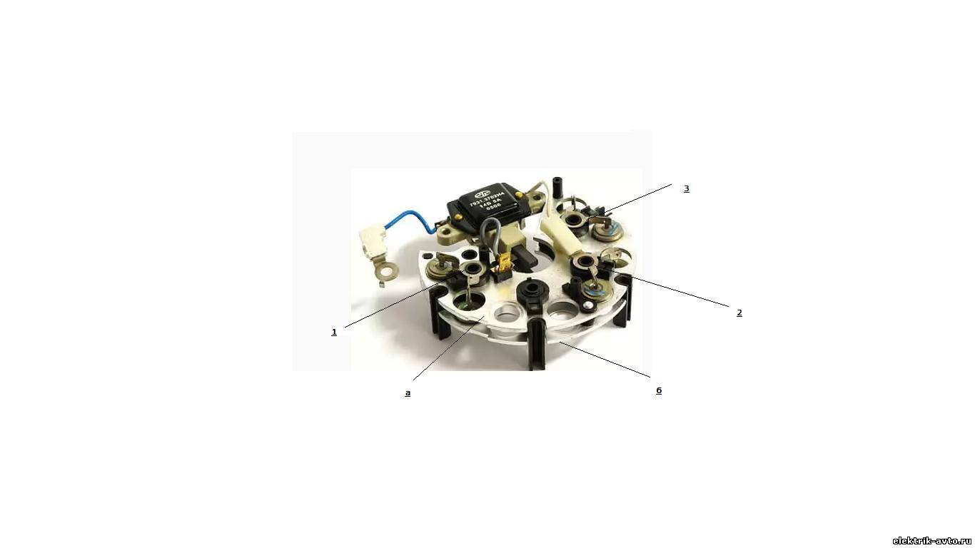

Quote (электрик) Проверка диодного моста-обрывы и кз Как конкретно проверить? Ведь впаянный диод как я понимаю нельзя проверить не выпаяв!?
21:23
22.05.2012
tolkpavel, сняв диодный мост, проверить диоды не выпаивая вполне реально. Прозванивания точки 1, 2, 3, с плюсовой шиной и с минусовой (а и б)
