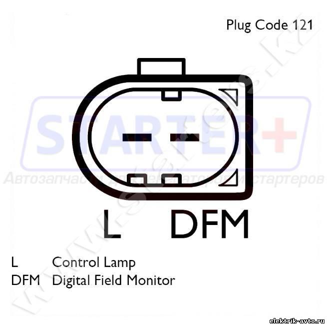

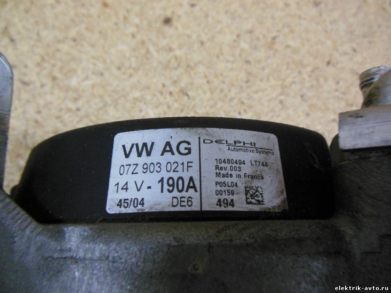

Приветствую, парни подскажите , как проверить генератор Delphi 190А 14V, на приборе стрелка показывает 14V, а вольтметр на рации показывает постоянные изменения, то 13.5, 13.8, а то и до 12.6 12.8 может опустится. Как сделать контрольный тест, сразу на всякий случай планирую снимать, есть ли для этого генератора щетки коллектора, диодный мост(регулятор) какие номера для заказа? Как проверить если снять гену, планируем раскрутить мощным шуруповертом, но не знаем для чего служат контакты L, DFM. Если они используются для включения обмоток гены то напишите как все сделать правильно что куда подключить.

Цитата Axelez198729 (  ) Порылся немножко в интернете в общем вот ссылка https://www.drive2.ru/l/461787188158267575/ Благодарю, читал тоже этот пост, за это время столько всего перечитал особенно эта проблема распространена на мерсах там такие же гены стоят, симптомы прям один в один как в моем вопросе, и тоже не одного ответа люди спрашивают но одна вода толку 0, надо как то определится и заказать щетки с регулятором или они вместе идут не в курсе? да махнуть посмотреть может что изменится, но нужно знать что заказывать номер его.

Еще не попадались регуляторы на которые я не мог бы поменять щётки,так что происходит с акумулятором,садится? если не садиться оставьте машину в покое,далее на современных авто(вроде некоторых МВenc) после замены АКБ надо её прописывать в ЭБУ вы об этом читали? DFM это связь генератора с эбу,а l просто контрольная лампа,советовать вам никто и не сможет,надо смотреть замерять сканировать самому,если батарея не садиться оставьте авто в покое.

В том то и дело что за день садится 10.9, 11.9 на лицо недозаряд, пока спасаюсь зарядным Ctek MXS 10EC зарядил в ночь на день катаюсь, у меня с собой сканер с буком VAS5054A им блоки прошил новыми прошивками программа сама находит что обновить, дилерский диск по братски был подарен друганом он имеет выход на официалов в Москве, нашел этот раздел где прописать надо АКБ, там написано что на этой машине не установлена система в которую бы надо было прописывать, еслиб был активен этот пункт меню, прописал бы. Но написано что в этом нет необходимости. Где то читал по моему на форуме мерсов написано что нужно через лампочку подать напряжение на L контакт тогда гена будет активен. Занят плотно может завтра если погода позволит то сниму гену да сфотаю все номера на регуляторе, диодном мосту. И надо будет искать, Андрей вы сказали что там щетки можно поменять если да то с чего их снять?

Главное в подборе щёток это материал,есть угольнографитные,графитные,электрографитированные, меднографитные, металлографитные.если например чистый граффит то он мягкий,а смеси графит/металл более прочны,есть много типоразмеров щёток ДЛЯ ГЕНЕРАТОРОВ,обычно один из типоразмеров обязательно подходит,кроме материала есть еще разные выводы поводков щёток,в крайнем случае размер можно подточить. Вам надо проверить якорь на индукцию,на пробой,как? на столе можно лампой и 220 вольтами,но можете так отгрести напряжением что мало не покажется,на индукцию галогенной лампой и источником напряжения например батареей.У меня такое чувство что при работе и нагреве вашего генератора происходит либо межвитковое замыкание,либо обрыв в обмотках генератора,но подозрение про вольтметр остаётся,я конечно понимаю что немцы на 80% это китай,но не до такой же степени.
