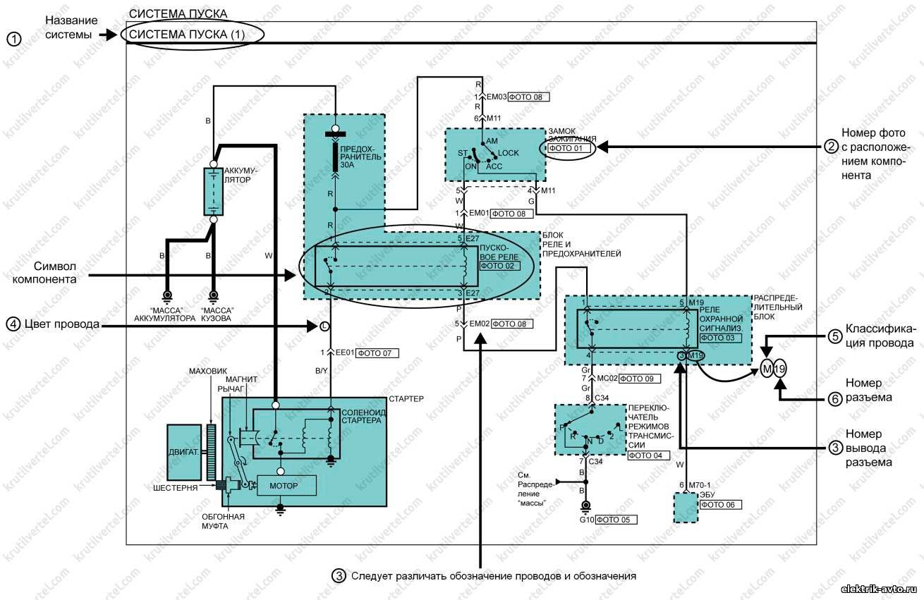

При низкой температуре (ниже-15) при запуске, щелкает реле, гаснет подсветка щитка приборов, стартер вообще молчит. Напряжение немного ниже 12в (падение при пуске не обнаружил). После зарядки Акк. завелась без проблем (такая проблема 2-й год, после нескольких попыток год назад заводилась). Хочется понять по какой цепи идёт блокировка запуска. С уважение Виктор. Доступ к стартера затруднён (мнения электриков разные, кто-то грешит на акк. кто-то на стартер )
