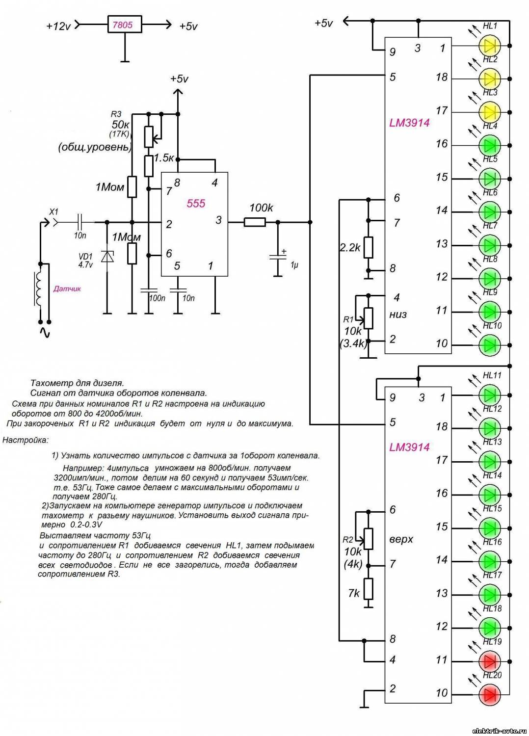

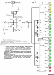

Схема
Сообщение отредактировал макака - Среда, 11.04.2012, 02:03
Прикрепления: 0209547.jpg (170.2 Kb)

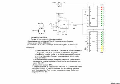

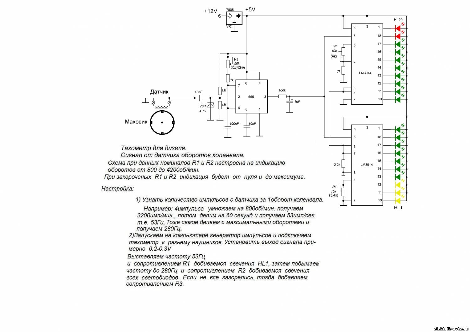

макака
Сообщений: 2
Сообщение отредактировал макака - Понедельник, 01.10.2012, 02:43
Прикрепления: 9101111.jpg (121.2 Kb)
александрVV
Сообщений: 1
Проще взять одну не выпрямленную фазу и подключить простой стрелочный тахометр.
