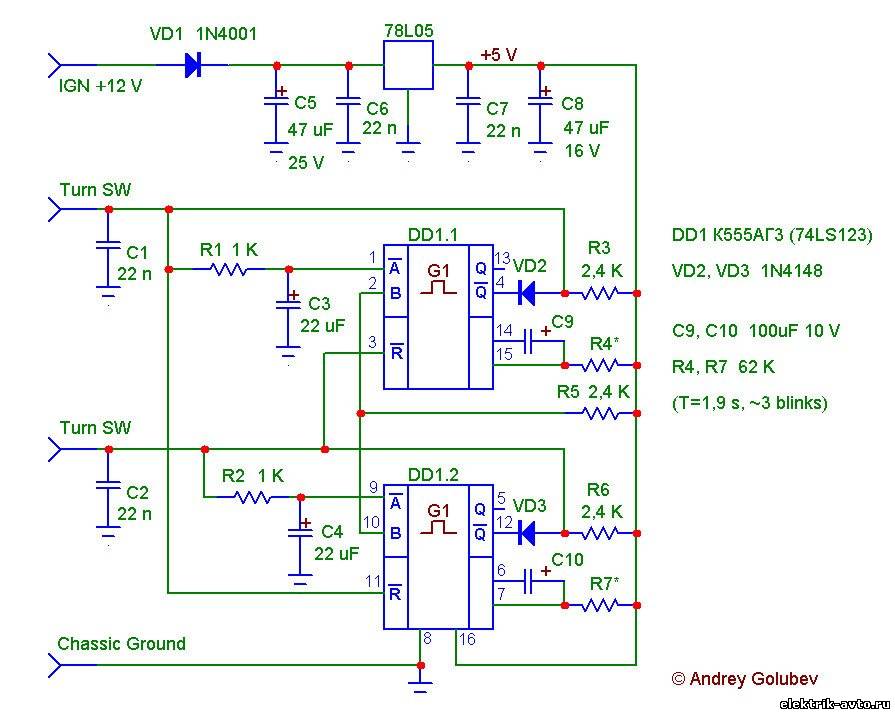

все привет. увидел схему ленивых поворотов, но управление минусом, а как сделать управление плюсом. может кто поможет?

А машина какая? На многих машинах переключателю всё равно что подавать + или -

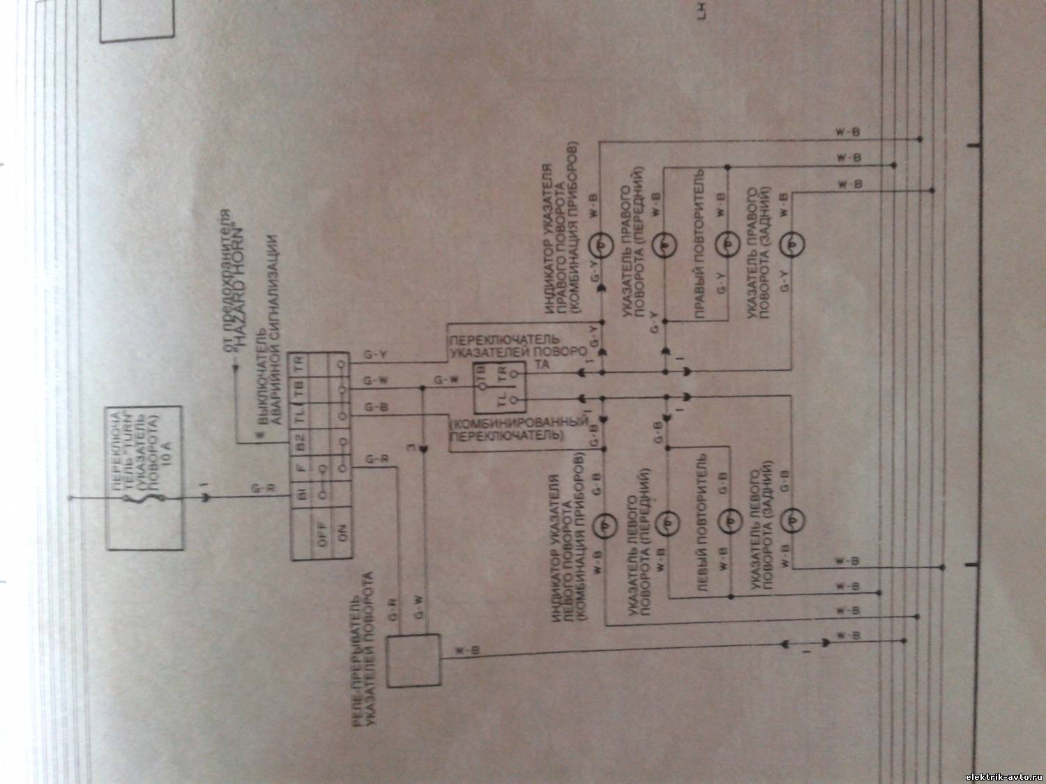

Так, а схема ленивых поворотов где?

дак вот она с этого сайта

Ну это не сложно, нужно отсоединить реле поворотов штатное и подать минус вместо плюса, но это зря я считаю можно настроить и родное реле на 2 включения, у Вас очень хорошо сделана схема родная, можно поставить любое российское реле, а их регулировать вообще не проблема. и гробить не жалко.

У Вас реле поворотов стоит до переключателя, а нужно чтобы оно стояло после переключателя, тогда при включении кратковременно будет моргать 3 раза

а можно по подробней на моей схеме изобразить, а то я не до конца понял чего куда. и потом. от чего это оно станет моргать три раза? на сколько я понимаю там стоит бимет пластина которая при нагревании изгибается и прерывает контакт. есть питание-оно работает, нет питания-не работает.

На реле поворотов приходит постоянное питание, а нагрузка (лампочки левого или правого борта) включаются переключателем поворотов. Как только Вы замкнули контакты переключателя нагрузка пошла и лампочки заморгали, разомкнули - на лампочки + не приходит. на современных авто реле поворотов стоит электронное и после переключателя поворотов. Переключатель просто подает импульс и реле 3 раза отмаргивает. Поэтому Вам если хотите нужно будет переделывать схему подключения.
