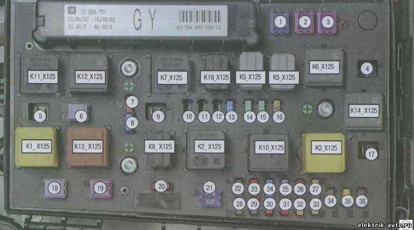

вот такой блокДобавлено (08.01.2015, 23:38) --------------------------------------------- Думаете замыкает цепь? Вроде все сухо было.

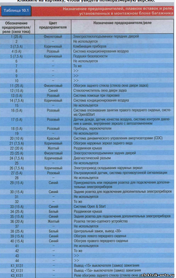

Провода от блока пока не прозванивали. Вам нужно описание реле и предохранителей?
23:52
08.01.2015
Не помешает. На заднем блоке не присутствовал конденсат.

так подойдет?Добавлено (09.01.2015, 00:04) --------------------------------------------- Извините, это была кнопка кондея, а обогрев не видит он
Сообщение # 29
00:21
09.01.2015
Не верю я этим шнуркам, программы резанные обычно. По серьезнее оборудование нужно. Для начала тупо по цвету поменяйте преды 4 и 11 с любым другим. Попробуйте поискать ругую диагностику, приближенную к официальной.Добавлено (09.01.2015, 00:21) --------------------------------------------- На мазде когда кан не видил (окислился контакт, отключился климат) блок , он даже не включался. Вылечилось пропайкой контакта платы и сбросом ошибок блока кузова.
