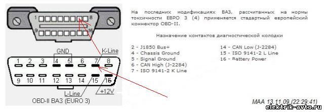

С кан самый простой способ определиться по диагностичке . Со стеклоподъемниками фото блока с проводами нужно.
