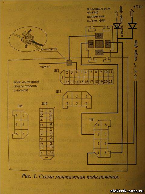

Судя по описанию нагрузкой выхода "автосвет" является только обмотка реле. Выгорать выход не должен.
Может ТОРН не до конца востановил?
А я бы себе сделал так:
Выход ТОРНа на правый диод.
