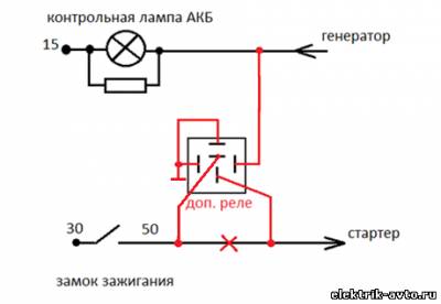

Во втором случае прокатила эта схема, хотя второй контакт, сказали, что на массе не нужен.
Добавлено (17.04.2016, 15:52)
Андрей, спасибо за помощь. Твои схемы направили мои мысли в нужное русло.
Прикрепления: 9989484.png (29.6 Kb)
Да но же я выше и нарисовал(и сказал поторопился ((2 раза))но спросите а само реле будет как минимум "звенеть",срабатывать от + через лампу и лампа может тускло гореть об этом вам не сказали?

Андрей, ну я же не собираюсь воплощать эту схему в жизнь. (Ну разве что при переизбытке свободного времени в остром приступе любопытства).
А основную задачу эта схема выполнила, мне засчитали проверочное задание.
По этому я потратил, уйму времени (своего и вашего), что искал правильное со всех точек зрение решение.
Ну что,на жигулях с простым Р.Р. где + идет практически напрямую на якорь может и прокатит,там где плюс с индикатора зарядки просто командный,а сам Р.Р. берет силовой + через узел диодного моста,будет звенеть как минимум.
