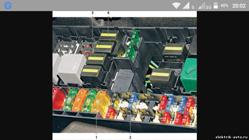

Будем логичны включение какого реле вы имеете ввиду,фото самого реле и места установки реально прислать,а мы уже посмотрим что им управляет,контактная группа  или ЭБУ или еще что.

На акум напряжение выдаёт 14.4
Прикрепления: 3385125.png (1.57 Mb)
Коробка автомат? №3 это не оно случаем,смотрели цвета проводов идущие на реле?
Прикрепления: 0094284.png (1.42 Mb)

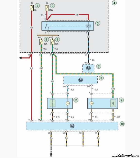

Реле 3 это реле топливного насоса
Блин во всех схемах по фордам реле зажигания управляется ЭБУ,но если бы мозги навернулись тогда даже при нажатии "в наглую" реле машина бы не завелась,может посмотреть разьем ЭБУ??? Например не вставили до конца разьем в него,или второй вариант до самого блока почему-то не доходит одна из линий зажигания,у вас иммобилайзер,внештатная сигнализация или секретка стоит?
Это номер реле по принципиальной электросхеме а не номер реле в М.Б. ,но это оно.
