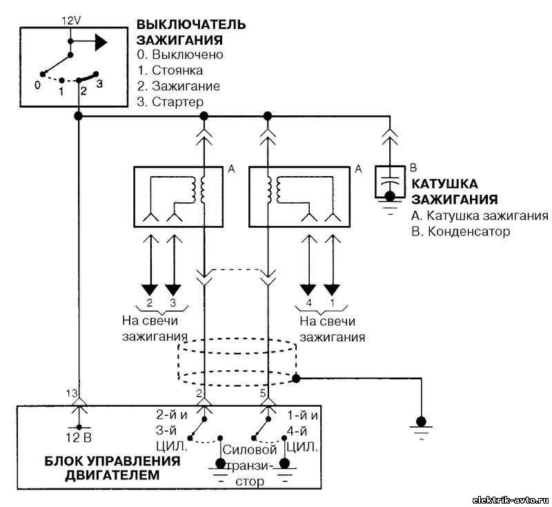

Цитата grabovski (  ) приблуду для искры я так немного и не понял как и откуда Скорее всего имеется в виду усилитель напряжения,как?... я сам не понял,по идее ключевой транзистор в комутаторе,усилителе зажигания или ЭБУ сидит эмитером на массе/корпусе ЭБУ,комутатора или трамплера,как усилить массу не знаю,только если поднять напряжение на +се первички катушки,или поставить полевик вместо ключа,но это уже переделка мозгов.

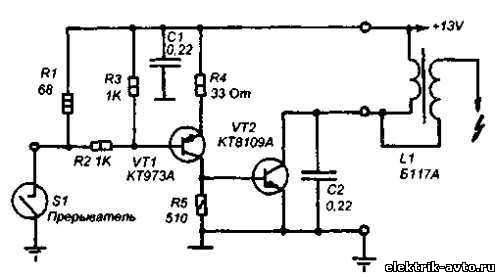

вечер добрый начнем по порядку 1 подшипники нормальные .2 я так и не пойму как сюда можно что то загрузить . когда я нажимаю кнопку добавить ответ то добавляются только буквы а все остальные файлы картинки и фото просто куда то исчезают. И я так понимаю что в последнем сообщении андрей прислал какойто чертеж или схему . она у меня странная линии есть а вместо остального иероглифы какието или так и должно быть я чтото не понял и до этого ты присылал рисунок там чтото есть а вместо чегото символы какието . тогда я думал что так и должно было быть а теперь понимаю что просто чтото не открывается 3 Grabovski напиши тогда когда время будет ( ближе к новому году ) если получится поболтаем по скайпу заодно в картинках объяснить попробую а то так реально не понятно что я делаю и как на самом деле там все просто на ДПКВ есть один длинный или один короткий импульс ( все остальные одинаковые) вот я его беру за ноль дальше если он не соответствует ВМТ то могу просто посчитать на сколько импульсов и сделать поправку и у меня получается импульс как и на трамблере дальше собираю простейшею схему комутатра и все работает . самое сложное это расчитать первую часть схемы чтобы из изменений сопротивлений с ДПКВ получился четкий импульс все остальное ерунда. я кстати тоже работал когдато электриком по автобусам с холодами реально они начинают сыпаться причем все от лампочек до вебаст . сочувствую .4 Андрей в принцыпе ты прав . но в моем случае я усиливаю мощьность импульса а так как напряжение остается таким же как и было значит увеличивается ток ( или я не прав или мы говарим обо дном и том же только на разных языках). ТЕПЕРЬ О ГЛАВНОМ: я собрал сегодня эту схему ( усилил импульс на катушке ) ИСКРА появилась завел работает нормально завтро скомплектую его ( а то по всему горожу разложен) попробую под нагрузками покатаюсь если будет все нормально то я даже и не знаю вскрывать мозги или нет и хочется понять почему это происходило и с другой стороны не нужно мешать работать хорошо отлаженому механизму. P.S. Парни простите за орфографические ошибки ну очень я не дружу с этой печатной машиной

Замечательно А ЭБУ там вообще вскрываются,может электролит какой потек,а то насколько я их помню там блок залит компаундом и фик доберешся до радиодеталей. А по поводу компа и кубиков вместо изображения фигня какая то у вас то ли с драйверами,то ли с браузером,но я как бы не программист,так опытный юзер скорее всего.А схему я простейшего двух транзисторного коммутатора/усилителя зажигания вложил ,это та где трамблёр контактный,нашел по быстрому,так что ничего важного,но с проблемой вам лучше разобраться.

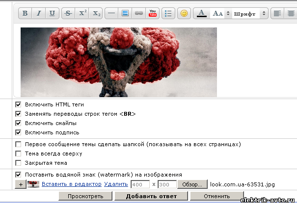

А вот как вставлять фото в формате JPEG
 Внизу вставить файл, далее надпись вставить в редактор редактируешь размеры в ширину высоту,само фото во время редактирования выделено синим,кликаешь мышью в свободном поле сообщения,фото отредактировано.
