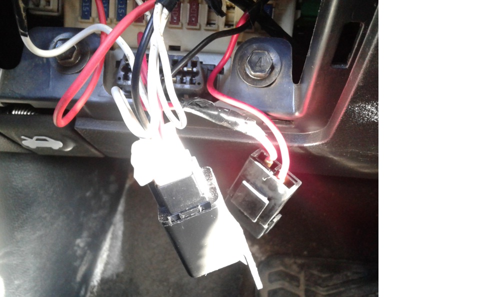

еще заметил чуть теплый + провод возле предохранителя тот который с акб идет

Фото реле, на нем написано только 40А, 4 контактное, даже ножки не подписаны
Ну вот,а вы паникуете,купили левое изделие,и мучаете себе мозги.
Добавлено (17.03.2017, 08:45)
любое 4 контактное реле подойдет или нужно для птф
Прикрепления: 6307128.jpg (134.9 Kb)
Ну вот что и требовалось доказать,судя по типоразмеру ГОСТовское,так что пользуйтесь но подыскивайте другое,это реле качеством не блещет,с экономили на меди в обмотке катушки вот оно и греется,а если греется значит долго работать не будет ищите PIT или Saturn,главное не Украинское оттуда подделки.

когда поставил ксенон, после двух дней перестали гореть птф, начал разбирать выгорел + провод на кнопку заменил его на более толстый,  все + были взяты с замка зажигания, я переделал + взял с акб, + с кнопки взял с зажигания, после этого стало греться реле

Исходя из данных напряжение 14 вольт и потребляемой мощности 2 лампы суммарно 70 ватт , получаем 5 Ампер. Ваше реле должно тянуть нагрузку в порядка 500 ватт. Так что думайте сами какое какчество компанентов в вашем устройстве. да и ксенон по сути потребляет основную долю тока в момент пуска , а при работе меньше.

я тоже поставил универсальный комплект для подключения птф
Добавлено (17.03.2017, 09:39)
Если было бы тонкое сечение проводов, плохой контакт, провода бы грелись?

выброси это реле . поставь нормальное
самая простейшая схема не чего греться  не будет

Сейчас попробую поменять, позже отпишусь

только я думаю оно не подойдет разные по колодкам реле

кстати я ставил такой комплект . реле выгорает полностью через некоторое время  . опасно !!!
