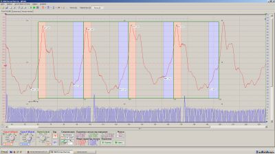

не только на повышенных но и на перегазовке ведет себя нормально, правда один раз на 4 тысячах выбило ошибку по 4 цилиндру, но больше мне повторить такое не получилось.Из всех параметров в глаза бросилось повышение УОЗ до 53 при 2500 оборотов, это нормально??? Делал скрин параметров,но почему то по приходу домой его не обнаружил. Возможно удастся еще раз снять, машина пока стоит-праздники. Вот скрин по Датчику разряжения..Судя по всему тут и клапана совсем не отрегулированны( хотя недавно была у специалиста) да и ВМТ попадает не на 20 зуб а прыгает с 22 на 23,походу шпонку разбило...

Цитата den1666 (  ) 20 зуб а прыгает с 22 на 23,походу шпонку разбило.. Цитата den1666 (  ) повышение УОЗ до 53 при 2500 оборотов Да всё-таки движок,опережение то ЭБУ выставляет,не вакуумное,может и разбило/погнуло/перескачило,или кое-кому кое что надо кое куда вставить,если движок так ковыряли.Если бы по Шульгину,можно было и диагноз ставить,а так мы гадаем на кофейной гуще... Либо ВАНОС стоит

поэтому я и сказал глядите для начала регулировку клапанов. какой то спец был корявый сильно. как и скрин

Вчера пришла машина от мотористов. Дальше стыдно писать ,но шеф не захотел делать ремонт двигателя. Отремонтировали только головку!!!! меняли направляюшие прогорел один клапан(какой неизвестно) и т.д. Короче машина вроде бы и работает, но в 4 горшке по прежнему 8 очков!

Ну и флаг ему в руки. Диаграммы бывают и хуже. Как на скорости теперь себя ведёт?
