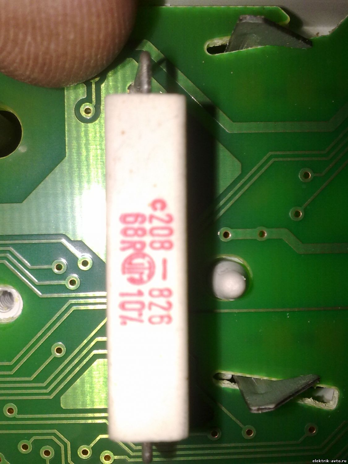

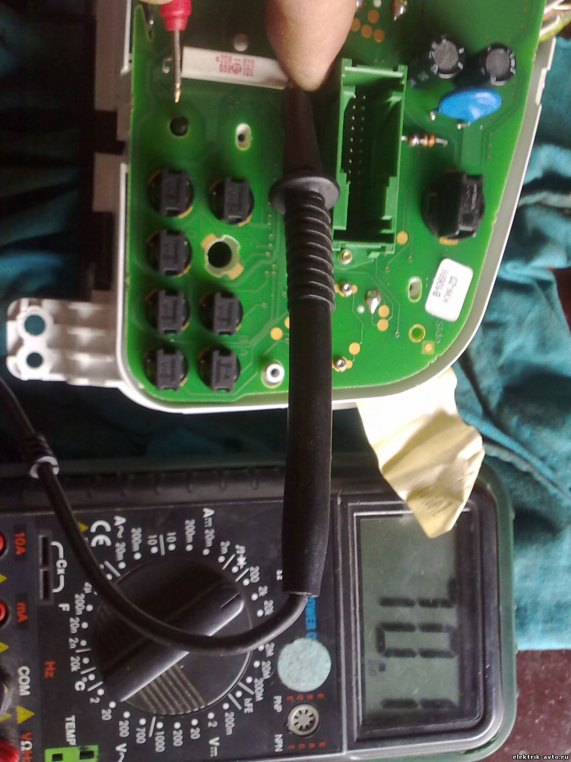

Добрый день. Разобрал приборку, сопротивление исправно - у меня стоит на 68 ОМ. Исправно.

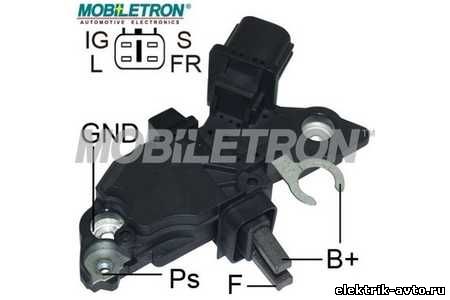

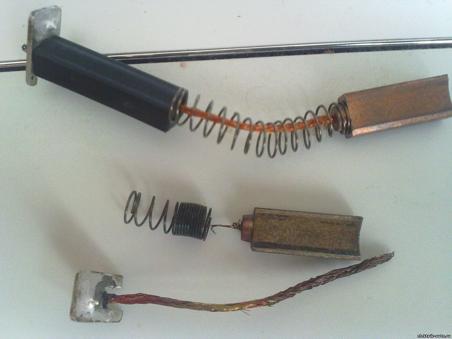

Цитата aleksjud (  ) drroc, у вас все правильно работает. лампочка неисправности зарядки акб работает через генератор. тоесть если вы с него снимаете фишку то лампочка и недолжна гореть на приборной панели. Аleksjud прав, у меня всё работает. При снятой фишке с регулятора отключается также питание лампочки (клемма L) на фото регулятора Ранее по незнанию я выполнил неправильно имитацию отсутствия зарядки, снимая фишку с тремя проводами. Сегодня разобравшись, что да как, поступил следующим образом; -извлёк предохранитель GAUGE, съимитировав обрыв провода от зажигания - индикатор (лампочка) АКБ включился, -извлёк предохранитель ALT-S - обрыв провода обмотки возбуждения - лампочка включилась, -извлёк предохранитель IGN - обрыв провода на лампочку, лампочка не горела вообще. Теперь на Ваш суд выношу свою версию, почему лампочка АКБ не загорелась. Для начала фото отгоревшей щётки
 Сверху щётка исправная, внизу неисправная. Видно, что пружинка от нагрева просела и зафиксировалась в нажатом состоянии, поводок от нагрева поменял цвет. Следует добавить, что поводок перегорел у входа в щётку, в самой щётке остаток поводка сидит крепко, т.е., причиной нагрева явилось не то, что поводок болтался в щётке, а другая причина. Какая? Для меня пока загадка. Когда два года назад менял регулятор, щётки легко ходили в своих гнёздах. Кстати, щётка отгорела та, которая ближе к заднему подшипнику - клемма В+. Так вот, при работе генератора пружина просела, напряжение с генератора уменьшилось, возможно до критического, но сам контакт не пропал. Обрыва по линии щётки не было - лампочка молчала, но и напряжения для бортовой сети было не достаточно.
Перед Тойотой у меня был ВАЗ 2106. Там в генераторе если щётки изнашивались где то чуть больше половины, лампочка АКБ своим морганием показывала, пора менять щётки. Сами щётки были ещё большими, но длина поводков не пускала их прижиматься к кольцам, пружинки уже не работали. Но самое главное, лампочка чутко реагировала на недостаточное напряжение в сети. Это, позвольте спросить, что, превосходство мысли советских конструкторов над хвалёной японской электроникой? А ведь там реле регулятор релейного типа. Если мои умозаключения относительно причины неисправности, описанные выше правильны, то действительно пора обзавестись бортовым вольтметром.

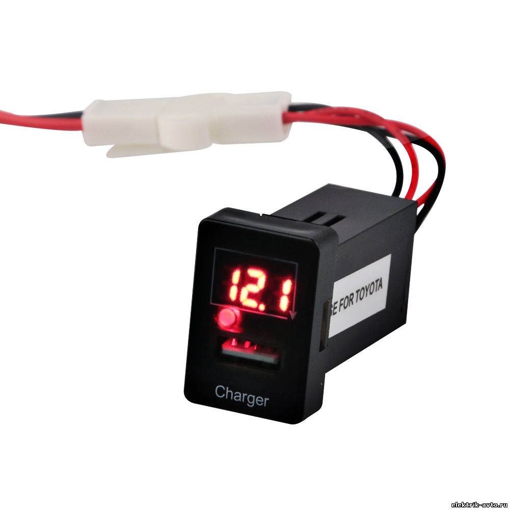

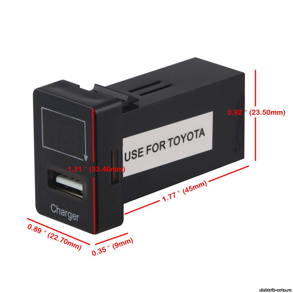

К своему стыду признаюсь, что, обнаружив мнимый коротыш на своём якоре, я решил поближе подобраться к месту пайки обмотки с контактными кольцами, чтобы их отпаять, но мешал подшипник. Принял поспешное решение снять подшипник. Поспешное, потому что паяльником я всё равно подобрался к пайке и отпаял контакты. Хотел отделить обмотку от колец, что бы понять, где "коротыш". Съёмника естественно у меня нет, поэтому снимал я его варварским методом, подложив под подшипник металлические уголки, молотком и пробойником бил по валу. В итоге хвостовик вала, где сидели контактные кольца погнулся, подшипник так и не сбил. Машина нужна срочно, вот и купил б.у. генератор. Хвостовик вроде выровнял, но центровки нет. Подтверждается старая и наверное правильная истина: не мешай технике работать и она тебя не подведёт. Про погнутый мной наконечник вала я написал потому, что бы другой прочитавший эту тему "умелец" не натворил подобного. Кстати, прошлый раз мне удалось сбить подшипник таким способом, менял подшипник и контактные кольца. Цитата Андреи (  ) и зарядка пошла? Она ни куда и не пропадала Закажу себе вот такой вольтметр. Только размеры сейчас пойду померю. Вставляется вместо заглушки не установленных кнопок. Интерьер не испортит и не помешает
