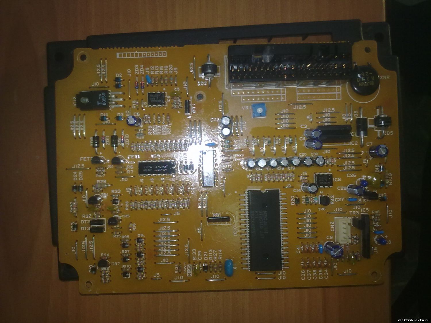

Нужна помощь! У меня Митсубиси сигма 93 г кузов f16 ! Возникла проблема с печкой дует только после нагрева! Летом всё хорошо а как только минус шарахнет так начинаются проблемы. Заводишь идешь несколько км и после печка включается! Причём когда ставишь обороты печки на максимум щёлкает реле а вентилятор не дует! Загонял на сервис в том году - перебрали движок вентилятора но проблема не ушла! Перепаивал плато были дефекты пайки но толку нет! Может кто знает в чём причина и куда за лесть что посмотреть! Заранее спасибо!

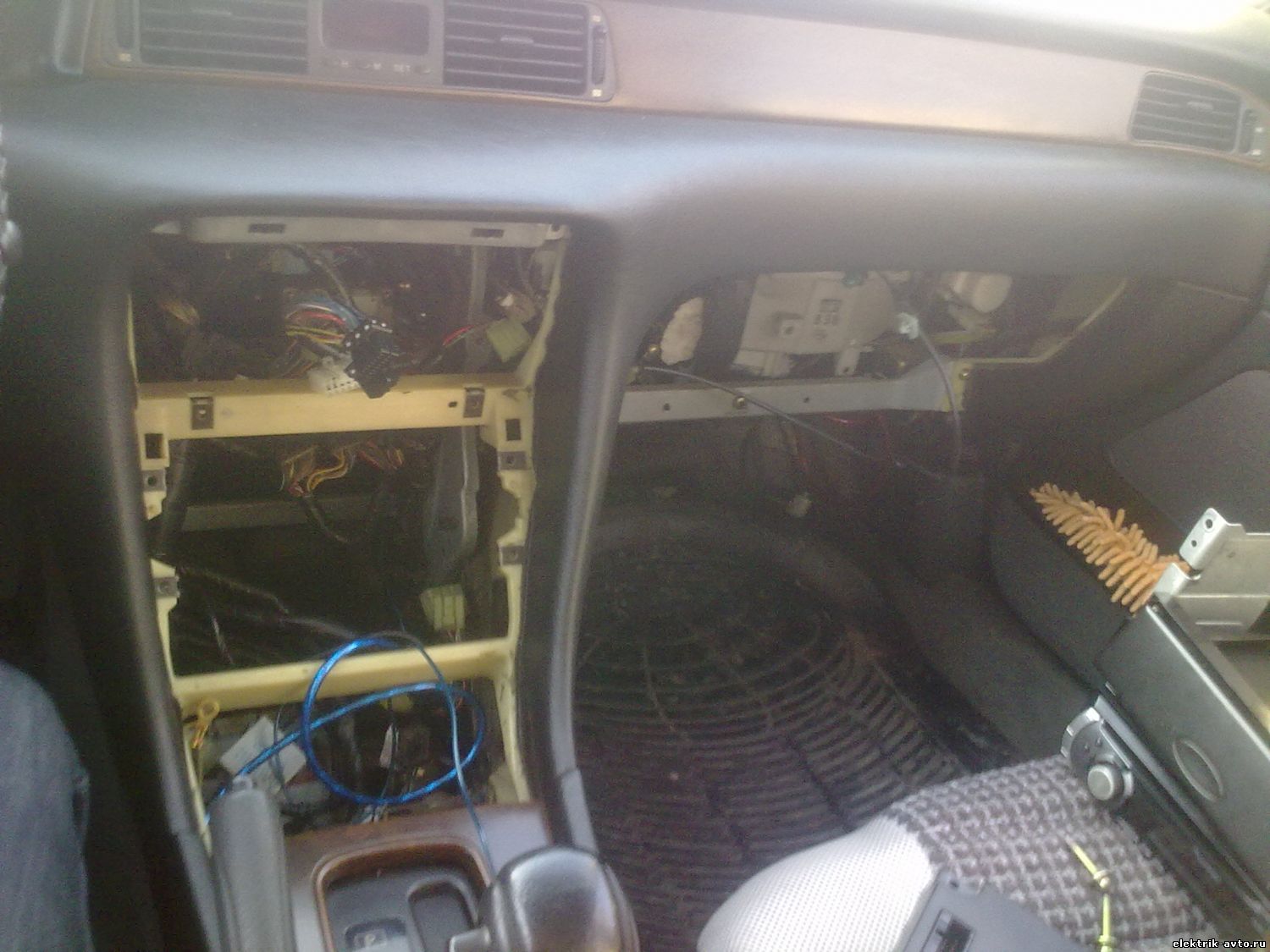

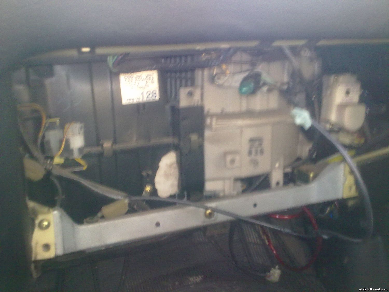

Подготовил лампочку с проводами разобрал обшивку! Увиденное меня напугало! Туда я ещё не лазил столько всего! Нашёл движок печки! Подключить лампу не успел обед кончился))). Новая тенденция Заводишь движок печь не вкл - немного работает глушишь заводишь печь включается!

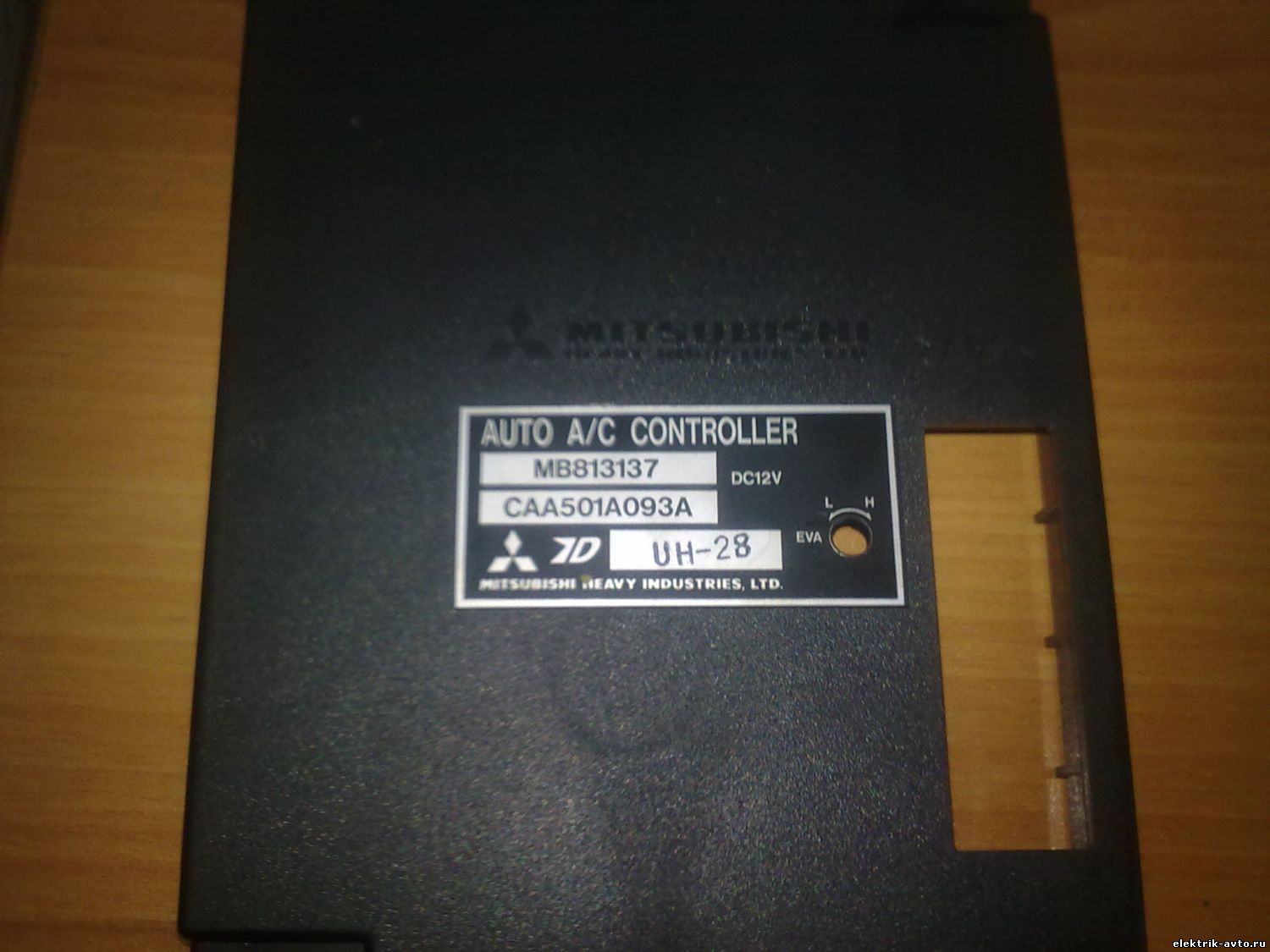

И так двигатель в порядке! До него ток не доходит! Разберу дальше. Я думаю что дело в той плате которую я паял. Она находится за магнитолой. И получается кода талкаеш мафон на место он упирается в разъём на этой плате! И кода зимой все провода колом стоят получается что давишь на разъём и тем ломаешь пайку на коннекторе! Буду смотреть там! Или до него есть ещё реле???????

B так разбирал пол панели, вытаскивал блок управления климатом не чего подозрительного ни нашёл! Мои знания иссякли еду к электрикам!
