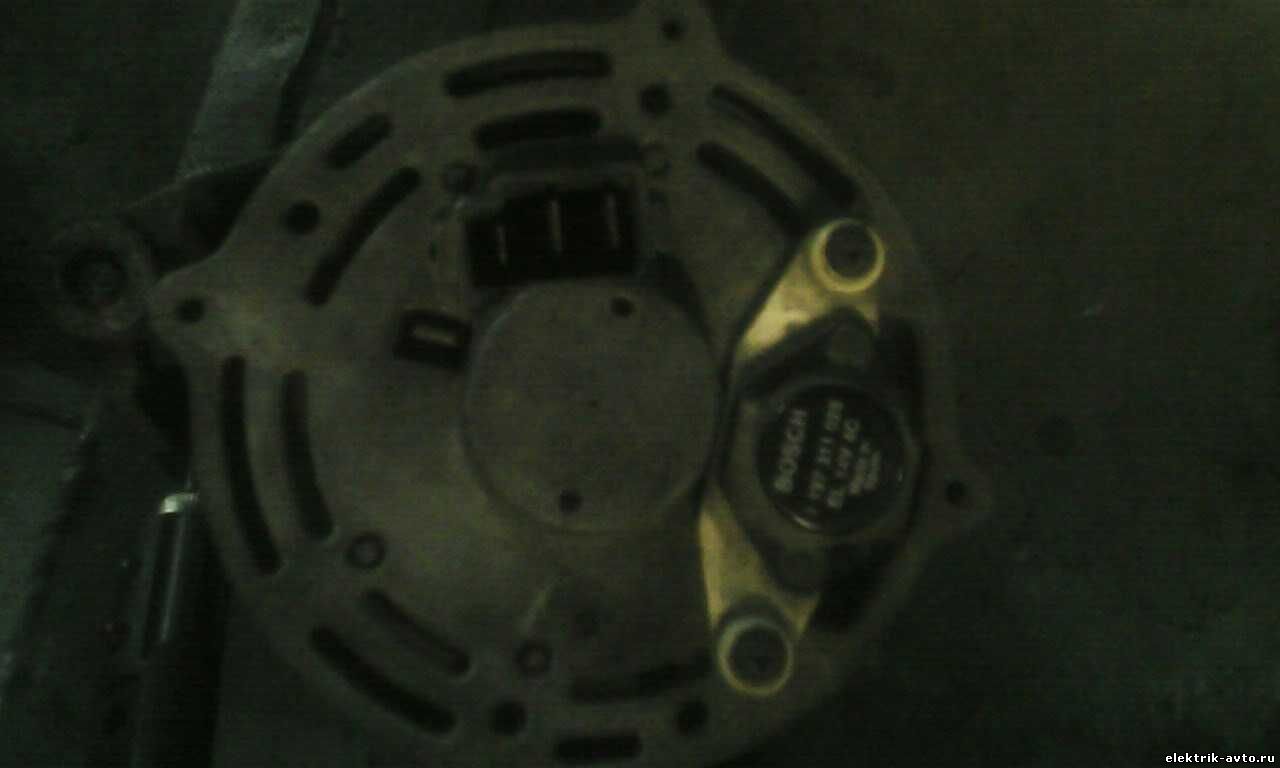

Марка Bosh,все остальное сильно затерто.машина после аварии.почему-то все клемы при подключении прозваниваются плюсом.даже при отключенном зажигания.не могу понять, может я че не так подсоединил.
Nazar1986, стандартный древний бош на скорпах часто встречается два широких постоянный силовой плюс (спаренные )рядом папка стандарт на лампочку возбуждения если там висит постоянный плюс(проверять надо лампочкой на 5 ват)то диодник в замену.рядом в отдельном окне вывод на тахометр (на дизелях) если чтото зделать то чтото и получится!!!
