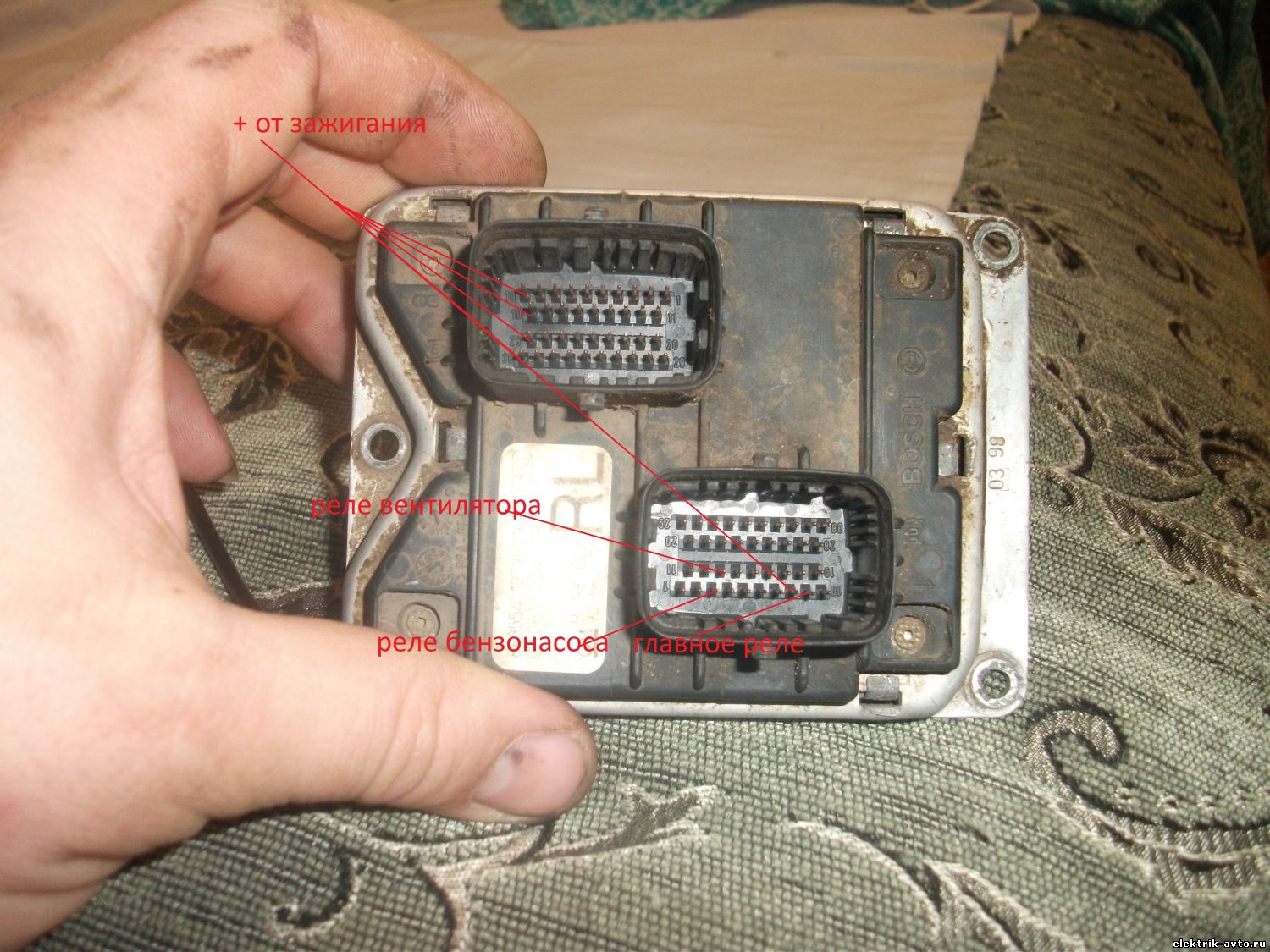

Нужна схема подключения эбу , двигатель X12XE. Авто не заводится , чек не горит, насос не качает. На эбу есть питание только от зажигания на первой колодке на 8-м пине (+ зажигание), 3-й пин бензонасос, 9-й главное реле, 13 бензонасос на второй колодке на 10, 19, 28, 38 + зажигание. Постоянного плюса нет . не могу найти описание предов.
Добавлено (26.02.2016, 11:09)
Огромнейшее спасибо всем откликнувшимся. Нашел схему эбу. Скачиваем программу ТИС2000 , в моей версии авто с 1998 по 2010 . Все схемы интерактивные и на русском языке. Оказалось что ушел в обрыв провод на 12-м пине красный просто сгнил в косе. Всем спасибо , тему на замок.
