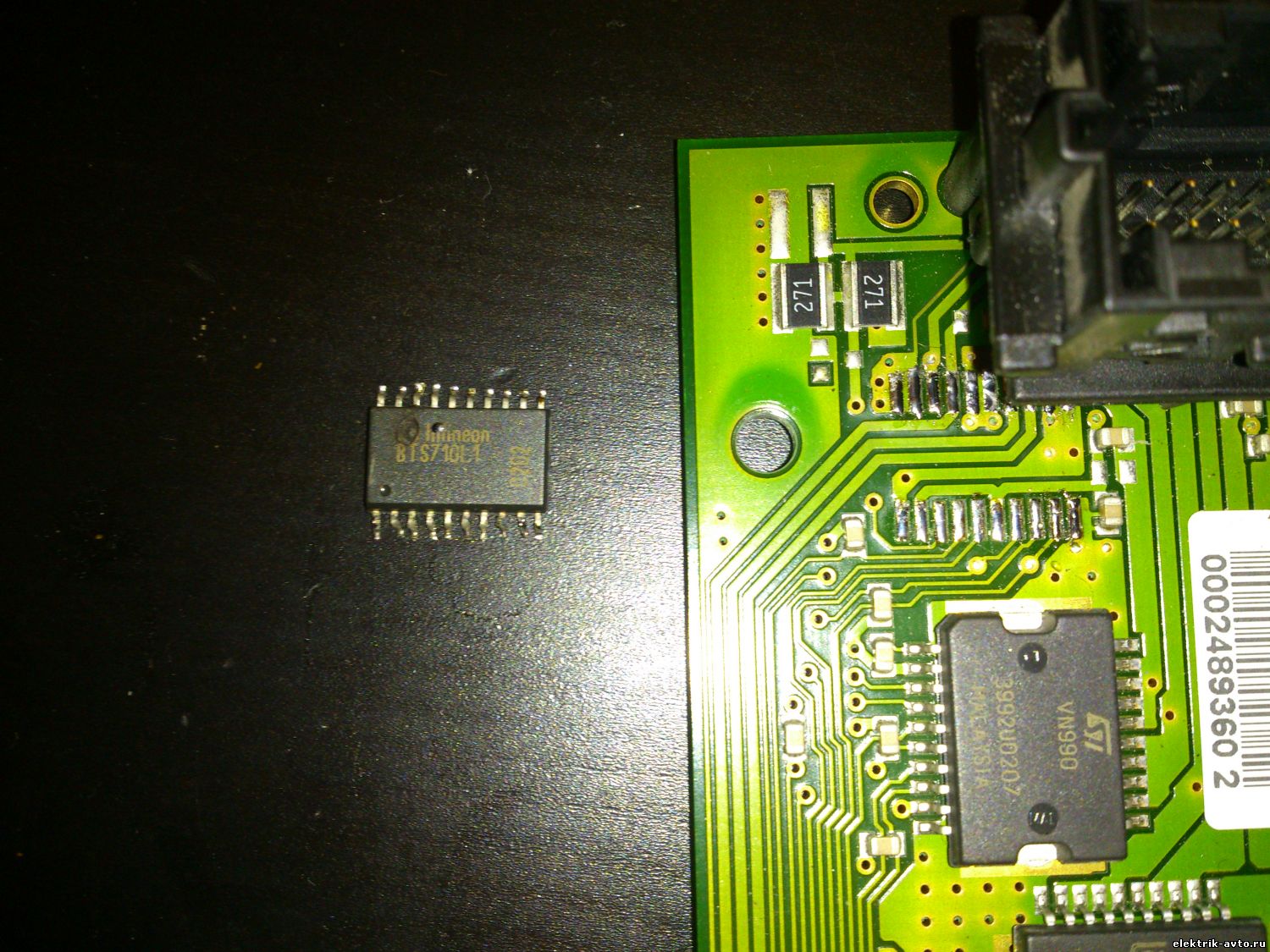

Приехала с проблемой в задней светотехнике,свистнули лампы с цоколями,сделал.Ругается на третий тормоз,и подсветку номера,ни то ни другое на машине не светятся,третий тормоз,диоды работают,подсветка номера лампы работают.Предохранители целые.Есть идеи?

На авто они не светятся на столе работают от блока..Там же какая система после опроса,нет цепи нет питания.Поэтому звякал на столе.
11:44
20.07.2016

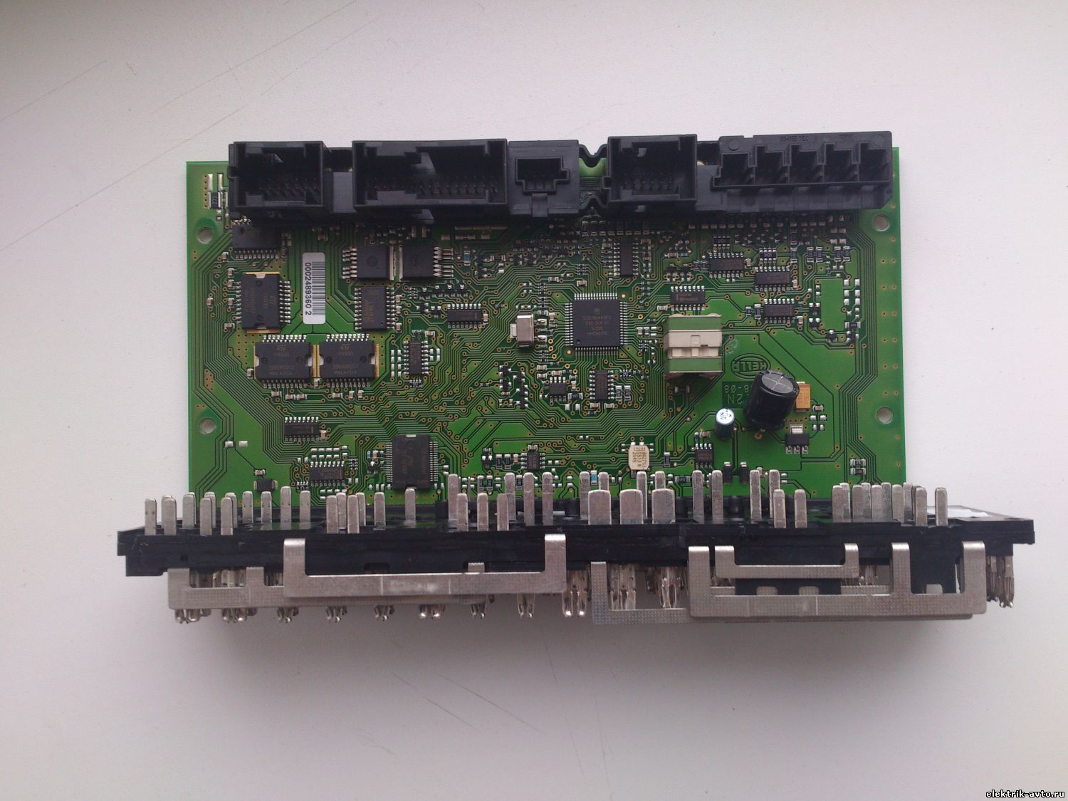

Короче как я и думал все упирается в SAM модуль,либо делать времянку чтобы горела подсветка номера,ругаться на неё не перестанет,либо ковырять задний модуль.Кстати есть варианты что это произошло из за установки св.диодной подсветки номера вместо ламп,приедет будем решать.

Да нашел,провели тормоз с заднего плафона как и подсветку номера,и пофик что чек ламп выскакивает,диагностику нагрузки то ни кто из сама не убрал.
