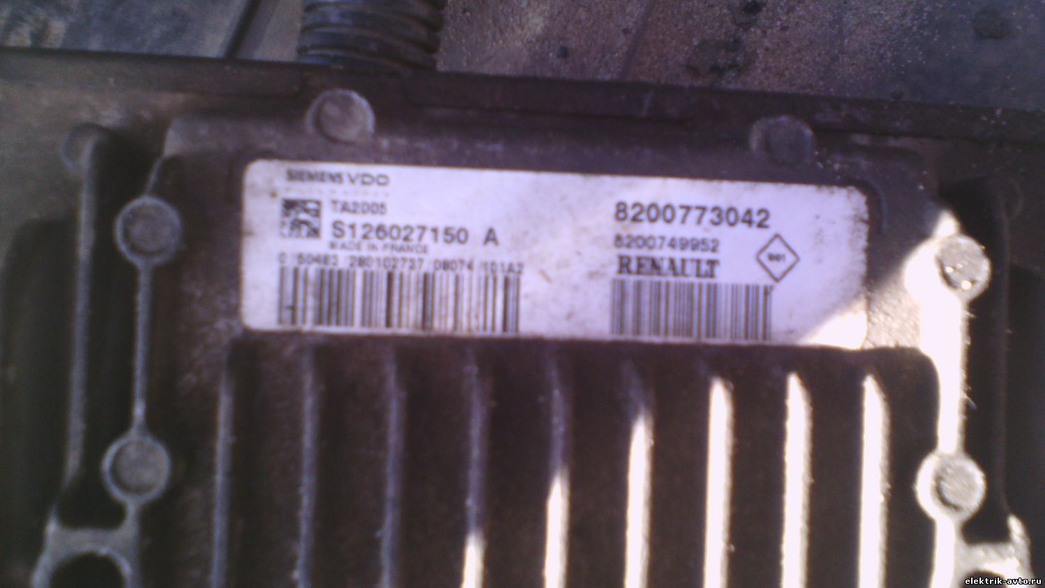

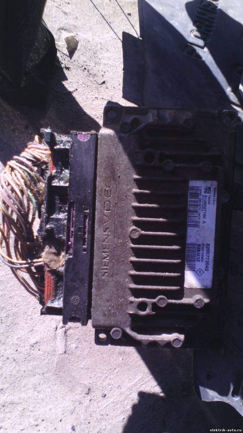

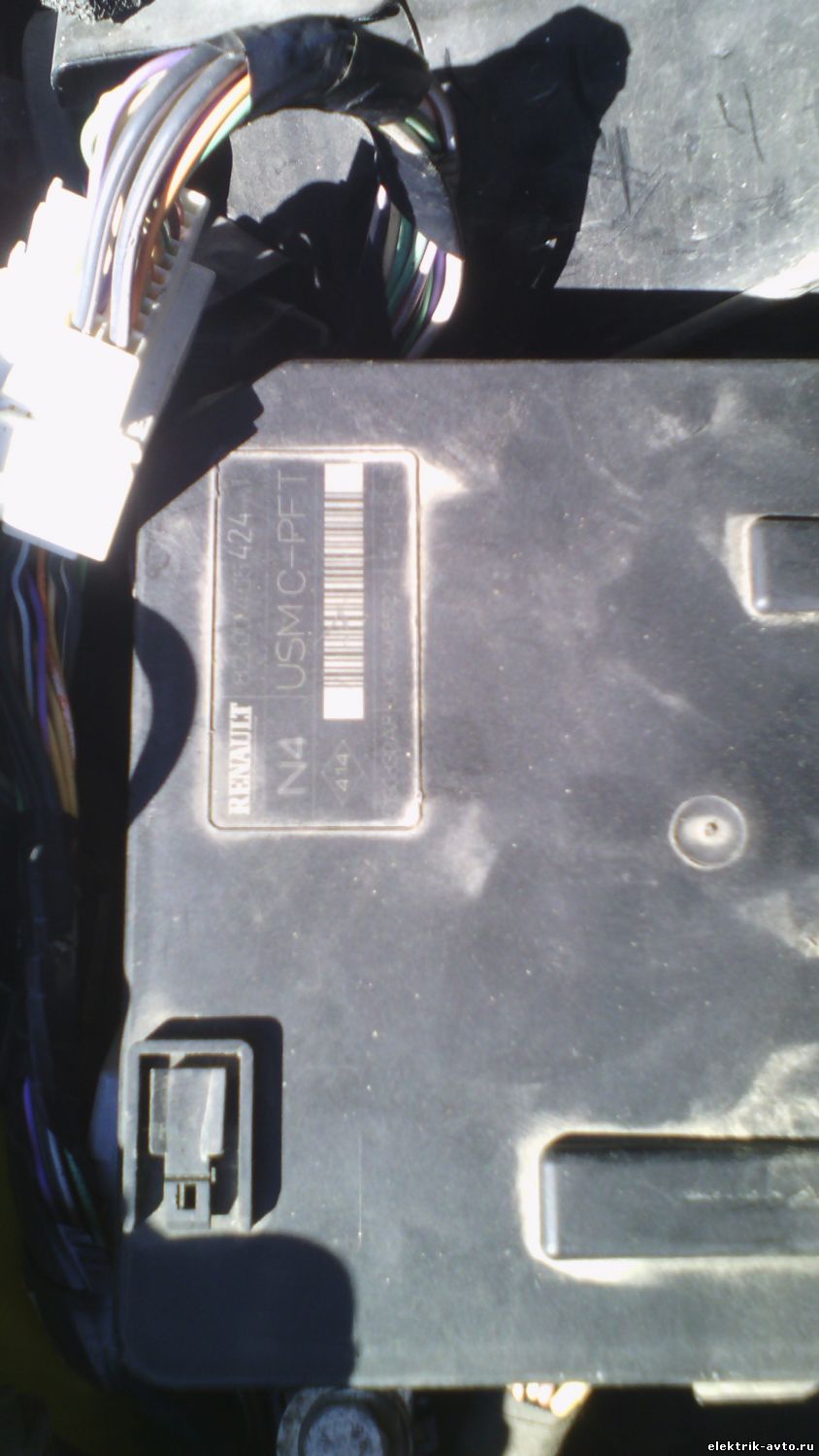

Предыстория была немного печальная авто побывало в дтп и удар пришелся в левое переднее крыло соответственно морду немного потрепало (левое крыло. усилитель , бампер, фара в топку) и как раз между бампером и пластиковойгрязезащитой левого колеса установлен блок эбу коробки. Авто сперва не заводилось но после разбора оказалось что поврежден разъем эбу коробки он слетел. поставили на место и авто заработало. Со слов хозяина пару раз похожая проблема со стартером повторялась и лечилось шевелением разъема. И в конце концов заводится перестала. Сканирование ничего не даем МАКСИДАС при сканировании эбу акпп вообще не видит. Схем в инете на ЭБУ АКПП тоже не смог найти. Фото мозгов прилагаю  и фото блока предов тоже( на этот блок тоже нифи нат распиновки "ГРЕБАНЫЕ ЛЕГУШАТНИКИ") Эбу ta2005

Обычно они селектором страдают он и блокирует ст-р но это на более старых,а вскрыть и пропаять мозги?Было у меня попадание по ЭБУ,трещина в погнутой плате,плата многослойная,удар был острым краем с разрывом корпуса ЭБУ,в общем клиенту сильно повезло но и я потГахался  wacko

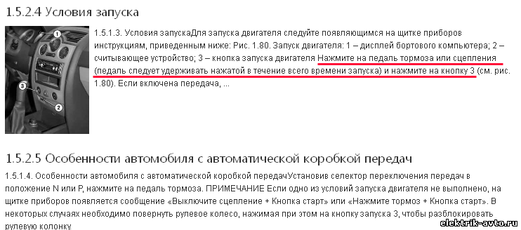

Это я в курсе у меня тоже меган 2 только на механике. На той еще при включении зажигания на бортовом компе тоже высвечивается ЧЕК АВТОМАТИК ГИР И ЧЕК ПОДУШЕК БЕЗОПАСНОСТИ, завтра буду лазить Андрюха спасибо за отзыв. По мануалу стартер может блокировать именно акпп
Поэтому я и написал про проблемы с селектором на более старых авто,есть правда еще одна беда что при ударе изменяется геометрия коробка/кузов,но на автомате думаю пофик.

Ребятки извиняюсь перед всеми как говорится в первую очередь нужно было проверить исправность предов в подкапотном блоке. Сам ступил , корче один из предов перегорел. заменили и все заработало. Смутило что до этого разъем шевелили в поджимали контакты . Короче все заработало.
