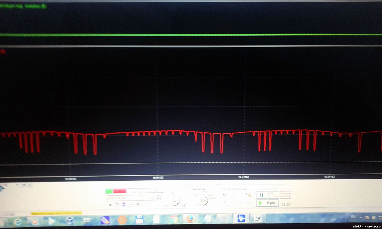

крутит.ЭБУ прокрутку не видит. Осцилка
с ДПКВ показывает хрень, замена его не
помогла(цепи до ЭБУ целы). Обнаружено

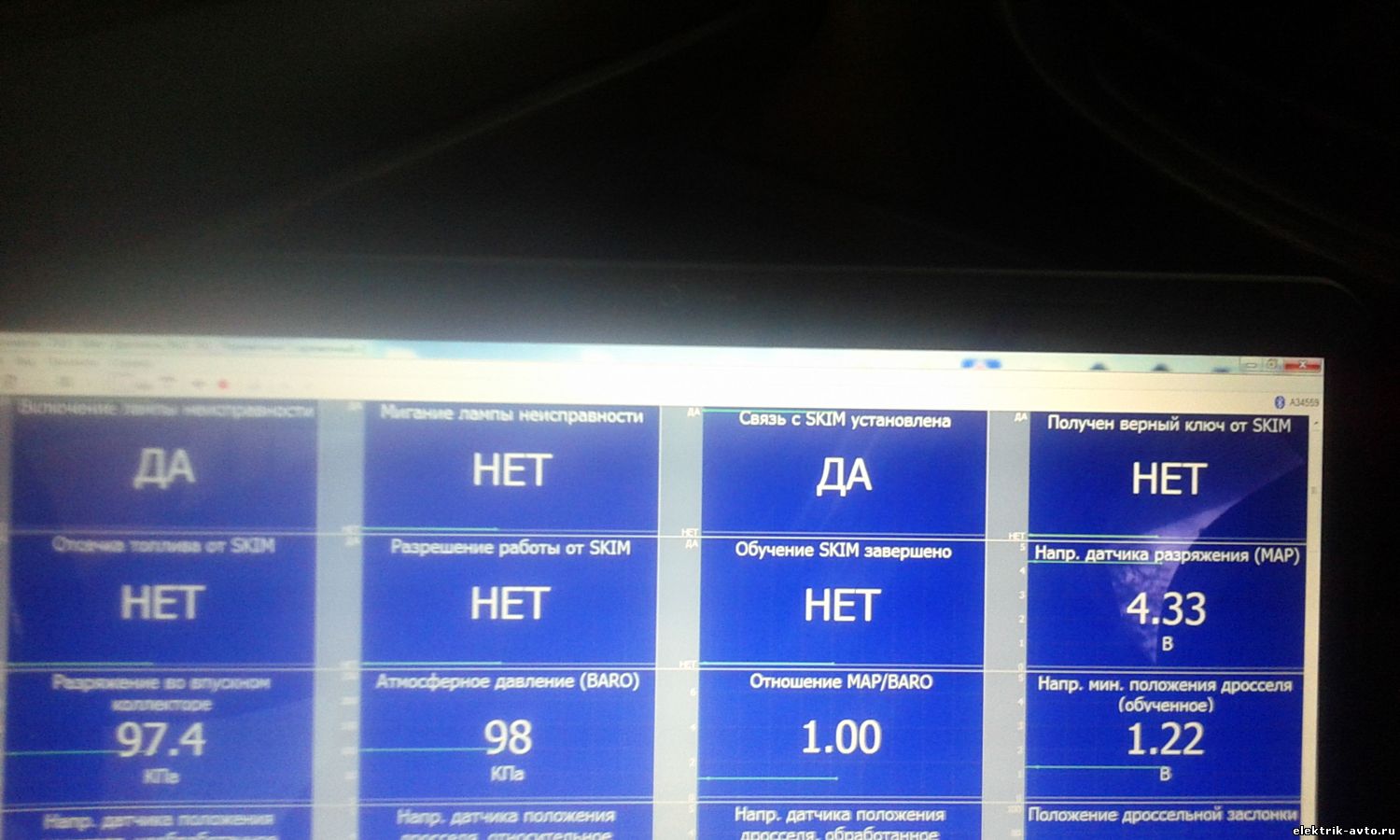

делом я подумал проблемы с иммо. Попытка
связаться с ним без результатов. Разобрал
всю рулевую колонку нечего похожего на
антенну и блок иммо не нашел. Смущает
то что в окошках сканера есть такие
связь с SKIM установлена ДА, получен верный
ключ от SKIM НЕТ, разрешение работы от
SKIM НЕТ, скрин со сканера я прикреплю.

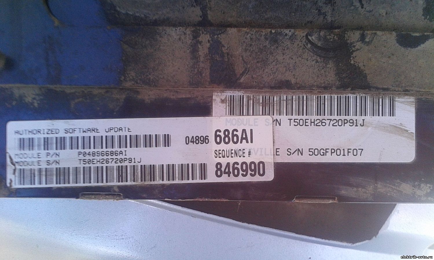

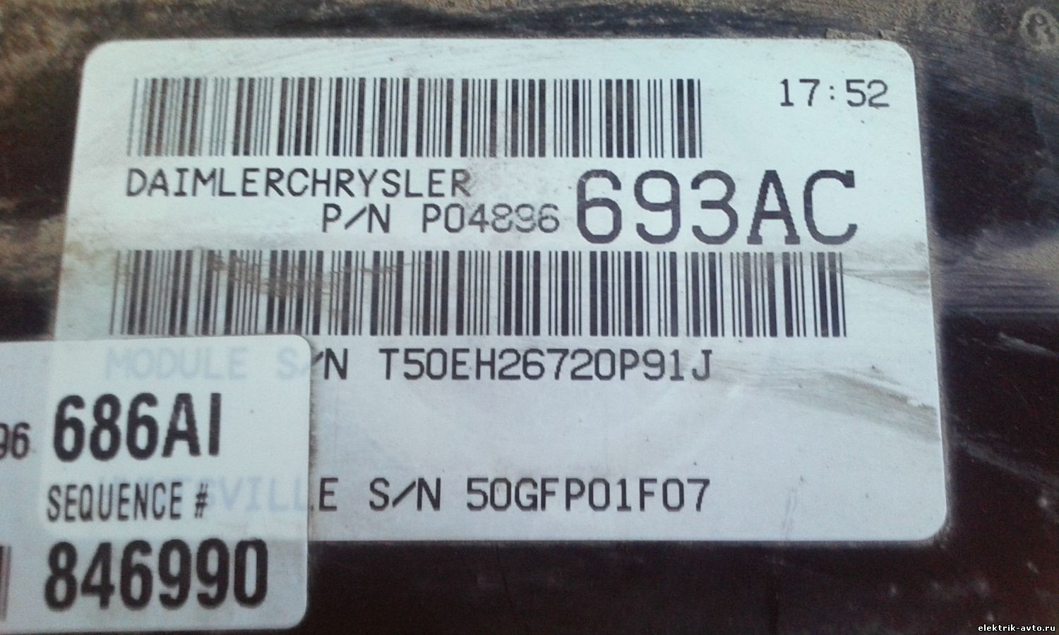

Очень похоже на иммо но его нет. ЭБУ на
четыре разьема скрин шильдика ниже
может кто знает коплектация с иммо или
нет. Может ЭБУ шили под без иммо и что
то другое влияет на то что ЭБУ вырубает
ГР. ЭБУ разобрал все залито силиконом
визуально криминала не видно, правда
смотрел одну сторону.Нужны свежие идеи.
