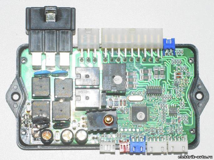

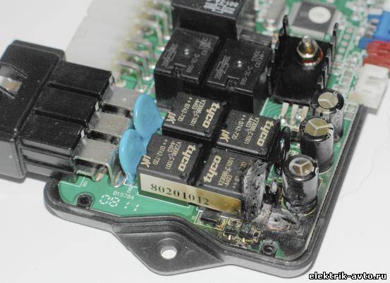

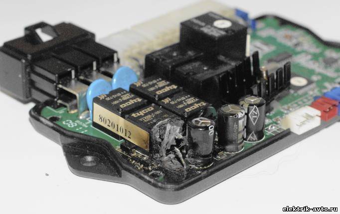

Навряд ли, судя по описанию у тебя как раз и навернулся блок автозапуска, это он включал работу стартера--"Напряжение появляется на 20-25 секунд", можно оставить просто сигнализацию, а автозапуск не подсоединять...А если хочешь автозапуск, то несомненно меняй полностью, с этим не шути...так и до пожара не далеко ( не дай бог)...

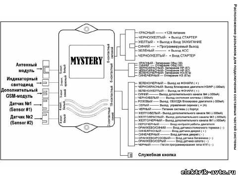

Отдавал сигнализацию установщику сигнализаций на ремонт. Соответственно не починил. попробовал обойти блок запуска двигателя от сигнализации. Поступил следующим образом: отключил провод тонкий черный с жёлтой полосой и черный с жёлтой полосой толстый - соединил их между собой (6-ти контактный силовой разъём). Машину завел. Стартер самопроизвольно не включается. Меня смущает толстый жёлтый провод он тоже согласно описания подключается к стартеруДобавлено (16.03.2012, 21:38) ---------------------------------------------
Quote (ilyxa1996) выкинь эту сигналку подальше от греха и поставь scher-khan magikar 5 Поставить -то конечно нуно, но машину еще и перегнать нужно в свой гараж, а то стоит на работе, ни завести, ни буксировать - коробка автомат, руль блокируется, паркинг срабатывает, а вставишь ключ, она заводится - без аккумулятора никак. На других машинах говорили кнопка есть отключения коробки. У меня на Ниссане её нет.
22:04
16.03.2012
golowadcky, Quote (golowadcky) Меня смущает толстый жёлтый провод он тоже согласно описания подключается к стартеру это +12в зажигание, неотключай.
