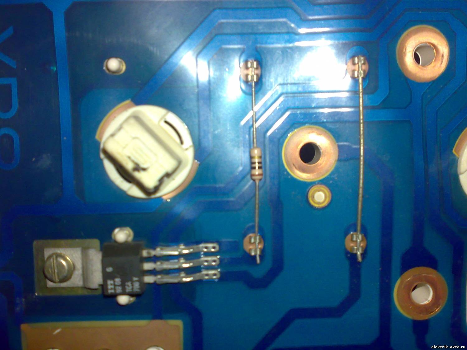

У меня Омега А 2,0 инжекторная. Недавно на панели приборов перестали работать приборы температуры, топлива, дергается стрелка тахометра, слабым накалом горит лампочка зарядки аккумулятора. Разбирался по схеме - есть подозрение на стабилизатор напряжения (см. рис Схема - черный квадрат). Прошу помогите, без датчика топлива как слепой котенок.$IMAGE1$

Я не могу сказать, потому что я не могу проверить. Я не могу подобраться , панель далеко не вытащить. Сзади на панели есть что-то в виде диода или стабилитрона (на фото). Я его проверил - туда и обратно показывает 30 Ом. Это нормально или нет?Цитата (089) Или Вы теоретик? Я не много разбираюсь в электричестве на уровне подпаять оторванный проводок, но отличить диод от стабилитрона или понять что это тиристор или ещё что-то я не могу.

это стабилизатор напряжения приходит + и - , выход от 5В до 12В . Черненький с 3 выводами. На 2 выводах должно быть напряжение, на одном минус.

Меня интересует не черный, а полосатый. У меня подозрение, что проблемы с приборами из-за него и сопротивление я мерил на нем.

Приборы работают от напряжения которое к ним поступает, а если Вам нужно замерять сопротивление, ктоже Вам может помешать.

то и есть сопротивление найди в инете цветная маркировка резисторов перересуй все полоски и пощитай сопротивление.а вообще резистор если накрытый то он или сломан (физически)или черный посредине.так что проверяй кренку она дает на приборы напругу стоит копейки до 1$
